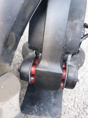

Мне понравилось как они отрабатывают.
Maksuxa2003
Пасибки)
witbk

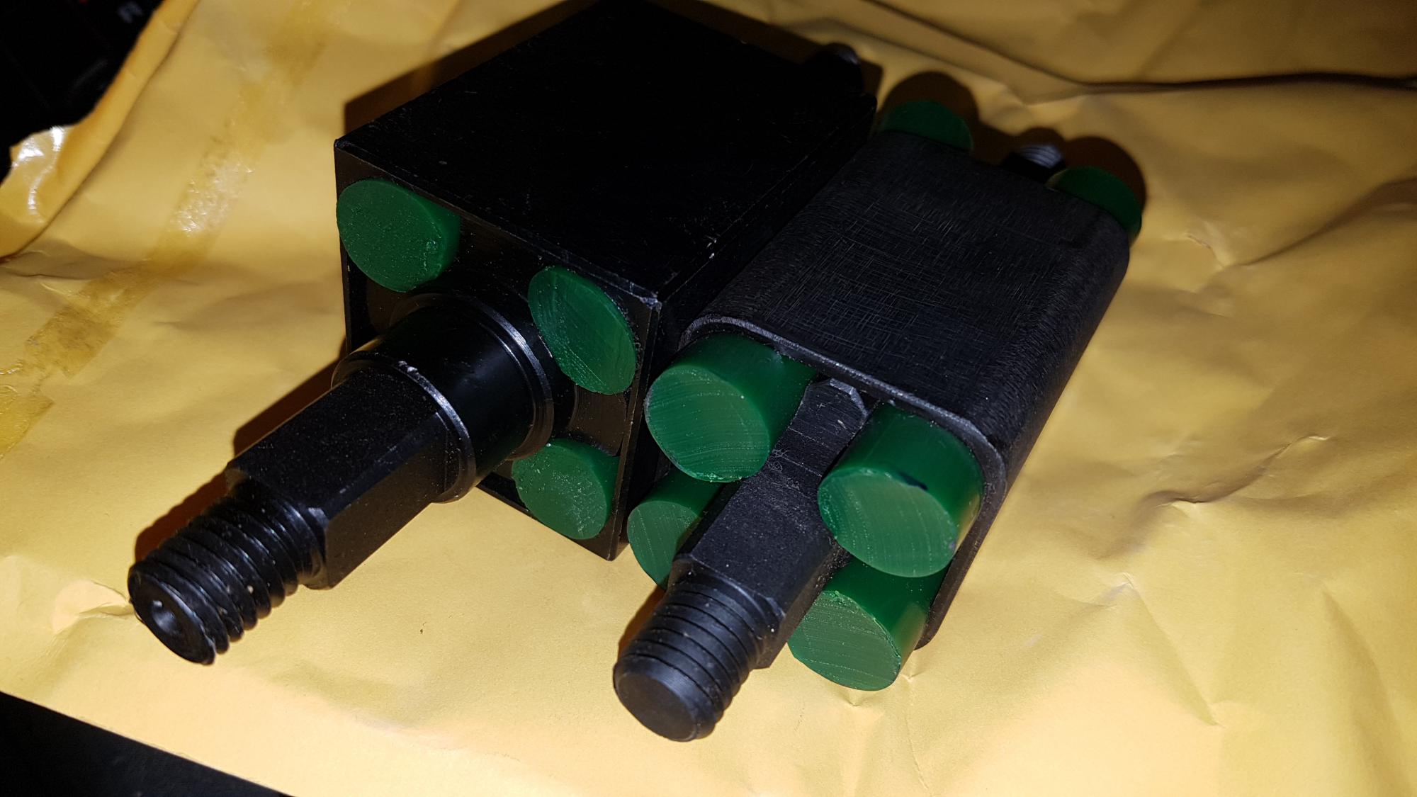

[user]Maksuxa2003[/user], да, только осталось понять , что будет держать передний картридж от боковых движений.
M365, дуль3 , спидер.
Maksuxa2003
#1461
Подозреваю что что нить типа Поксипола B-)
Александр..
У переднего срециально длинные колбаски оставлены, что-б их при затягивании   расплющело и тогда катридж не сдвинется.
Maksuxa2003
#1463
А наружный квадрат аллюминиевый или металлический?
Мош в гусе пару отверстий просверлить, резьбу нарезать, и болтами прижать?  Или он и приклееный норм будет?
Мне просто тоже кажется, что если раз 10 с полметроой высоты прыгнуть, то герметик, итп разлетится нахрен.
Александр..
Наружний квадрат железный.
Никуда он не разлетится, там  минимальный зазор.

Ну я фиг знает как эта хреновина там может держаться за счет эластомеров. Гайки на оси еле закрутил /:-)
electro05
[user]Maksuxa2003[/user], Наверное, можно было немного больше подрезать. Не жестковато получилось?
Dualtron 2 EX+ (весна 2017)
Maksuxa2003
Да хрен они режутся :-D. Ну, я под сотку вешу, зеленые брать очканул. Получилось в самый раз. Конечно, если бы чутка помягче, было бы норм, ну я думаю итак просядут, или подрежу, и будет самое то. Однозначно мягче стока
Хрен знает чем резать, чтобы срез был по феншую . Фортуной неудобно, канц. нож застревает, итп. Еще китаец–падла, написал что обрезать не надо. Так бы на наждаке сточил
volodiaa
#1474
ЦитироватьХрен знает чем резать, чтобы срез был по феншую
обычный нож и вода (брызгалка)
Коротко резать нельзя, надо что бы упирались в шайбы , иначе вилка будет гулять !!!!!!!!!!!!
Воблинг сильней, на неровной дороге, особенно при мягких вкладышах.
Maksuxa2003
#1475
То понятно. Милиметров по 5 оставить, да?
А как гулять будет? У нас все заподлицо пообрезали, когда скрипеть об шайбы начало, ни у кого ничего не гуляет. Уже тышь по 6 накатали.
