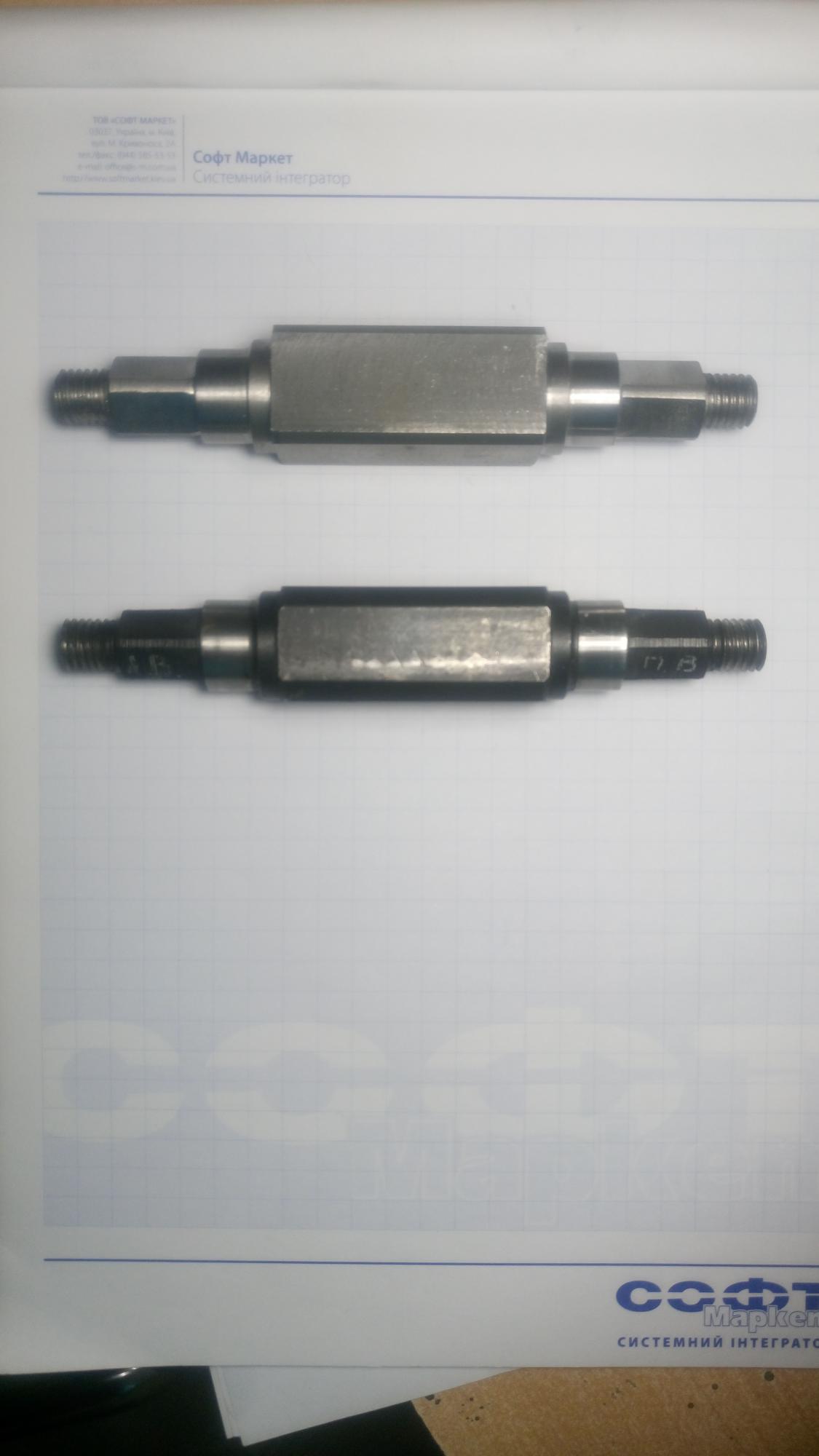

Всё небыло времени отписаться по люфту задней подвески. Кому интересно - вот обновлённая деталь. Увеличина площадь опоры по каждой из сторон. Также немного увеличены сами квадраты. Как те на которые крепятся рычаги, так и главный. Теперь всё садится в небольшой натяг, люфт отсутствует полностью :).
