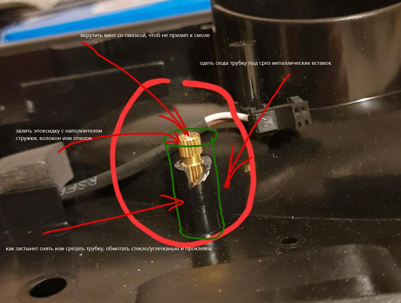

karlson041067
Вскрыл колёсико, нехило его поюзали. Потрескались крепежи винтов.
Вопрос к знатокам: кто как восстанавливает?
_Os
Я бы обклеил стекло/углетканью

Цитата: karlson041067 от 15 Янв. 2023 в 18:30Вопрос к знатокам: кто как восстанавливает?
никак.. на скорость не влияет. Можно забить. Крышки итак норм. держатся.. Пока сам внутренний корпус не лопнул можно не париться.
karlson041067
А чтоб всё по феншую? А вечернее зимнее время убить?
Ripido
[user]karlson041067[/user], тогда я пас.. я просто внутренний корпус выгодно купил и поменял всё целиком при переборке колеса.
_Os
как вариант подобрать люминиевые трубки, одеть на остатки штырей и залить внутрь компаунда.
Это если по феншую  :-D
AlexS4
c аллюминиевыми скорее всего в след раз выломаются стойки с корнем и образуют дыры на своем месте ... на которые уже точно нельзя будет забить  ;-D
можно пластиковые/резиновые трубочки которые только создадут форму для заливки.  и если без армирующей ткани то клей должен быть эластичным (напр покситол или эпоксидка с каплей касторки)
если прямо нечем заняться - то стоечки где они нужны я обычно восстанавливал так:
1.обломки стоек шкуркой/напильничком шкрябнуть или какминимум обезжирить.
2A. обмазываем стеклоармированной двухкомпанентной шпатлевкой для кузовного ремонта (обычно называется fiberglass filler). она очеь быстро сохнет и можно вылепить любой нужной толщины.
2B. оборачиваем стеклотканью /сеточкой, надеваем широкую термоусадку и усаживаем ее паяльным феном только у основания стойки, чтоб термоусадка образовала рюмочку, куда наливаем эпоксидку.
karlson041067
[user]_Os[/user], [user]AlexS4[/user], Спасибо за советы. Опалубку и заливку эпоксидкой с армированием попробую изобразить. Пошерстил группу кс14 в телеге- там народ извращается- печатает вставки с усилением на 3D принтере, спорное решение и очень заморочное.
