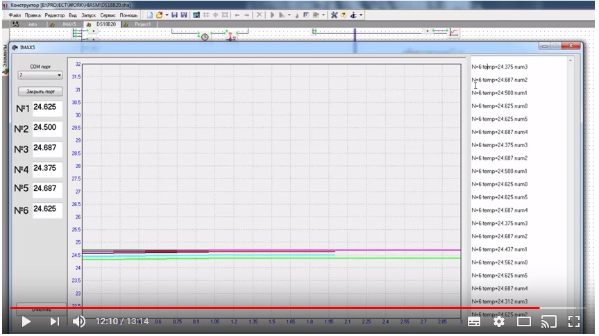

а Вы не только смотрите, но и слушайте, там еще и звук есть.  :bored:
Автор буквально через пару секунд после этого эпизода поясняет - "у этих температура чуть выше, я их пальцами нагрел". Или специально не замечаете очевидного объяснения?
Вот так выглядят графики по шести датчикам из того видео без всяких дополнительных отдельных нагревов, расхождения между показаниями 0,3 градуса.
Выпьем же "за доказательность"  ;-D
