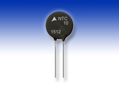

Цитата: Кass от 07 Нояб. 2017 в 00:02
[user]Яков93[/user], я тестировал их лет 7 назад, Не помню где данные. Можно поискать. Но беда в том, что не предсказуема их погрешность по описанным выше причинам. Ну не корпус это для датчиков. Датчик для поверхности должен иметь максимальную теплопроводность с одной стороны, и минимальную с другой.
Интересно, это что за корпус у NTC, имеющий максимальную теплопроводность с одной стороны и минимальную с другой? Вроде стороны одинаковы, не?
Прижмете одной стороной к АКБ, а с другой стороны будет воздух обдувать, вот и смазаны показания. Все равно не обойдетесь без термоколпачков, как сделал Электрик. Да и форма NTC не позволяет создать большое пятно контакта с плоской измеряемой поверхностью, даже "таблетку" не прижмешь плотно, там внутри контакт мешает прижиму. Нужна термопаста толстым слоем - дополнительный изолятор тепла. А у 18b20 одна сторона плоская - прижимай на здоровье.
Плюс (а точнее большой минус) - домашняя калибровка, непредсказуемость результатов которой это произведение погрешности самого NTC, погрешности домашнего термометра, погрешности "эталонного резистора" в делителе, погрешности референсного источника напряжения для МК, погрешность самого МК. И в итоге при самом идеальном раскладе на шкале от 0 до 100 градусов и 10-битном АЦП получите разрядность хуже чем у 18b20 - что-то около 0,1 градуса и неизвестной величиной отклонения от эталонной температуры. Единственное преимущество это будет скорость измерения ограниченная только возможностями АЦП. Но у нас базон Хиггса искать не требуется и огромные скорости и величины измерения температуры не нужны.
Не знаю про какие "серьезные проекты" Вы все говорите, мы говорим о конкретном проекте - измерение температуры банок АКБ в домашних условиях.
У вас на фото не датчик, а чувствительный элемент датчика. Чувствительный элемент является составной частью самого датчика. Вот к примеру как выглядит накладной датчик с чувствительным элементом NTC:
Как видите снизу медная пластинка, обеспечивающая минимальное тепловое сопротивление между поверхностью, к которой она прижимается и чувствительным элементом. А с другой стороны теплоизолятор. В данном случае конструктив обеспечивает требования, предъявляемые к накладному датчику. Есть правда конструктив накладного датчика и полностью металлический, типа капсулы с хомутом, но такие датчики крепятся на трубопровод, который потом теплоизолируется, к примеру вспененным каучуком или полиуретаном. Разумеется датчик крепится под утеплитель.
Сам по себе чувствительный элемент NTC - вид термистора с обратной температурной зависимостью термисторы (Negative temperature coefficient). Это фактически тоже полупроводниковый терморезистор, в отличие от металлических чувствительных элементов типа pt или Ni. Они имеют свои недостатки, в частности по тау, но это уже детали, для домашнего применения не столь существенные. Но в отличие от 1820 у них нет в этом же кристалле преобразователя и вообще каких либо активных элементов, а так же нет пластикового корпуса, предназначенного сугубо для впаивания в печатную плату. Из элементов NTC можно делать довольно точные датчики, где не требуется применение именно платины или никеля. Для высоких температур используются низкоомные элементы из платины или меди.
В контексте данного раздела элементы NTC, имея в своей начинке ПП элемент, позволяет строить гораздо более точные датчики, чем 1820 и им подобные, при этом стоят очень дешево. Готовый датчик в конструктиве как на картинке выше стоит 220 рублей в розницу. Именно весь датчик, а не чувствительный элемент внутри. Разумеется сами чувствительные элементы можно купить до 100 руб за шт. Крайне желательно выбирать элементы на керамике, или подложке, способной обеспечить минимальное тепловое сопротивление до поверхности. Элементы в пластике или стеклянных колбах используют в основном для температуры воздуха на печатной плате.

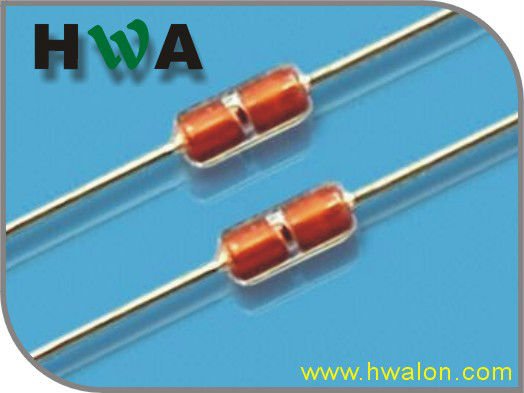

Яков93
Ок, расскажите пожалуйста как этот "датчик" применить в конкретном случае - а именно прицепить плоскому широкому боку АКБ.
Прижимную скобу для труб вижу, а вот каких-нть присосок для плоских поверхностей нет - все равно придется что-то колхозить, как ни крути.
За лекцию что такое NTC спасибо, только калибровать это все равно придется вручную, для каждого датчика с дополнительным резистором отдельно. На той же ардуине разрядность будет ниже, погрешности больше.
Если разговор о цене, так не сравнивайте 18b20 с Вашим голым NTC. Чтобы из NTC получилось некое подобие 18b20 надо к цене NTC прибавить еще стоимость резистора делителя, стоимость процессора для вычисления температуры, стоимость эталонного источника питания для процессора. Итого выйдет рублей в 500 если брать в Китае. А готовый 18b20 уже в России стоит 75 рублей, а если он
в водонепроницаемом исполнении то 150 рублей.
Кass
[user]Яков93[/user], тот датчик выпускается для монтажа на трубы. Для поверхности нужен другой коснструктив. Для дома можно его наклеить на кусок утеплителя и прижать к АКБ. Но в любом случае датчик должен иметь корпус с наименьшим тепловым сопротивлением. Их много любых на выбор.
По поводу калибровки. Все зависит от того, какой резистор вы возьмете и какой источник опорного напряжения. Сами элементы идут с завода калиброванными. Если вы возьмете резисторы на 20%, а 0.1-0.5%, и источник опорного такой же точности, то можете не калибровать. Точность в 1% вы получите. Стоимость резистора 2 рубля в розницу: https://www.chipdip.ru/product0/53417
На фото у Электрика я тоже вижу контроллер в виде Ардуино. Если контроллер с АЦП, или подключить внешний АЦП, то и получите нужную точность. Эталонное напряжение есть внутри МК. Можете просто точно измерить напряжение на делителе, или вообще его сопротивление, и просто пересчитать в экселе в температуру, если уж на то пошло. В отличие от 1820 для термисторов вообще не нужен контроллер. Достаточно достаточно точного омметра или мультиметра. ;)
