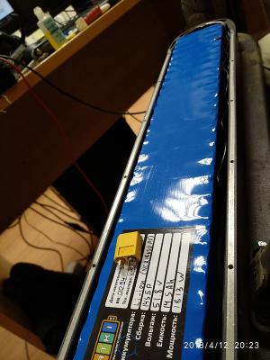

Цитата: rrumit от 06 Май 2018 в 13:14Да там вообще-то написано 20 А
В электронике не силен, увы)
Тогда вопрос: не мало ли будет 20 ампер?
rrumit
#91
В притык, если собираетесь оставить родную батарею и не перегреть ее на затяжных подъемах в жаркое лето.
Сколько я помню там BMS рассчитано на 15 А https://electrotransport.ru/images/4/1izh2hg_thumb.jpeg
Vanad1um3
Цитата: rrumit от 06 Май 2018 в 13:42Сколько я помню там BMS рассчитано на 15 А https://electrotransport.ru/images/4/1izh2hg_thumb.jpeg
BMS у меня как раз и сгорела, ее тоже придется менять. Как вариант рассматриваю вот эту https://www.li-force.ru/shop/view/plata-bmspcm-2-13s-lifepo4-li-ion-hp13s-5-40a. Нормально будет работать в связке с контроллером https://www.li-force.ru/shop/view/kontroller-kt-zwsrm-f01s-36-48v-20a и сяомишными батареей и мотор-колесом?

Теперь второй вопрос - BMS. Сейчас попытался купить на li-force.ru, думал они универсальные, а оказывается нет, будут делать под мою батарею. Начались какие-то страшные вопросы, токи, напряжение)) Подскажите, пожалуйста, под сяомишную батарею правильные ли параметры: Длина серии 10, Химия: Li-Ion, 4,2В, ток заряда: 5. Ток разряда: 10 или 20? Контроллер будет работать в режиме 20, а в инфо батареи написано 10. Что выбрать?

данунафиг, - луче контроллер на руль или на гусь, -он то легкий
и вуаля - у сяоката 14А 52В 50км пробега
