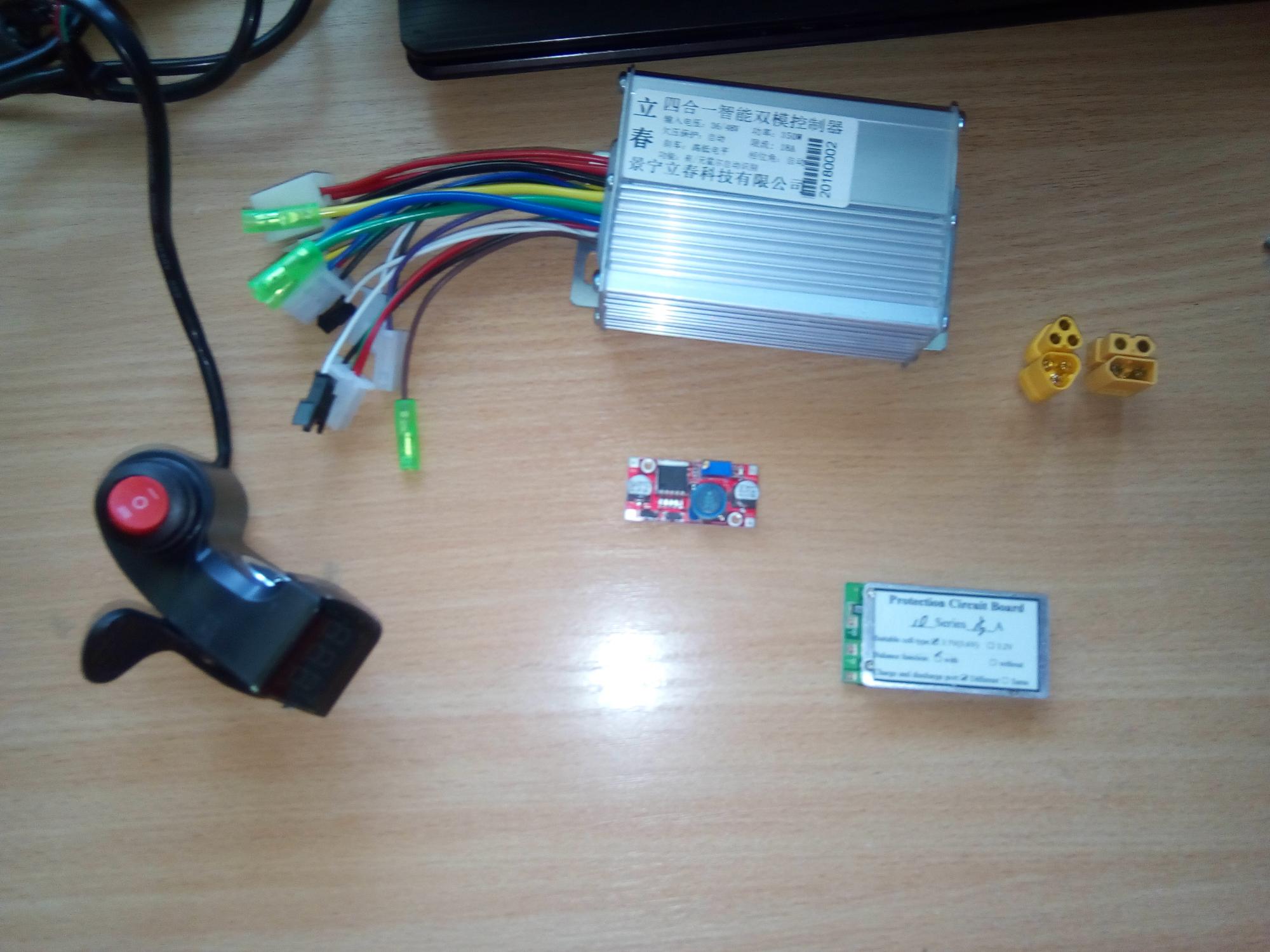

Здравствуйте. Кто нибудь знает как подцеплять два контроллера к одной ручке газа и тормоза? Подумал полный привод сделать и думаю, а как это подключить?

[user]sincope[/user], Привет! От контроллера идут три провода на ручку газа" +5в" "-" и 3й выход с датчика холла 0.9в-3.6в вот эти провода (выход с датчика холла)и нужно соединить на обеих контроллерах.  С тормозом аналогично если на контроллере 1 или 3 провода, а если два то соединяй "+5в" на обеих контроллерах, землю бери с любого.

т.е. с обоих контроллеров к одному холлу и конфликта не будет?

Конфликта не будет, я именно так и сделал. Одна ручка газа на два контроллера.

Переделал пока бюджетно затратив 2 т.р. за все.
Тока проблема с тормозом, что-то не работает, хол в ручке поменял.

[user]sincope[/user], попробуйте нажать ручку посильнее, т.к. срабатывать должно в середине хода ручки
sincope
выяснил, что новый холл срабатывает на магнит другой стороной.
