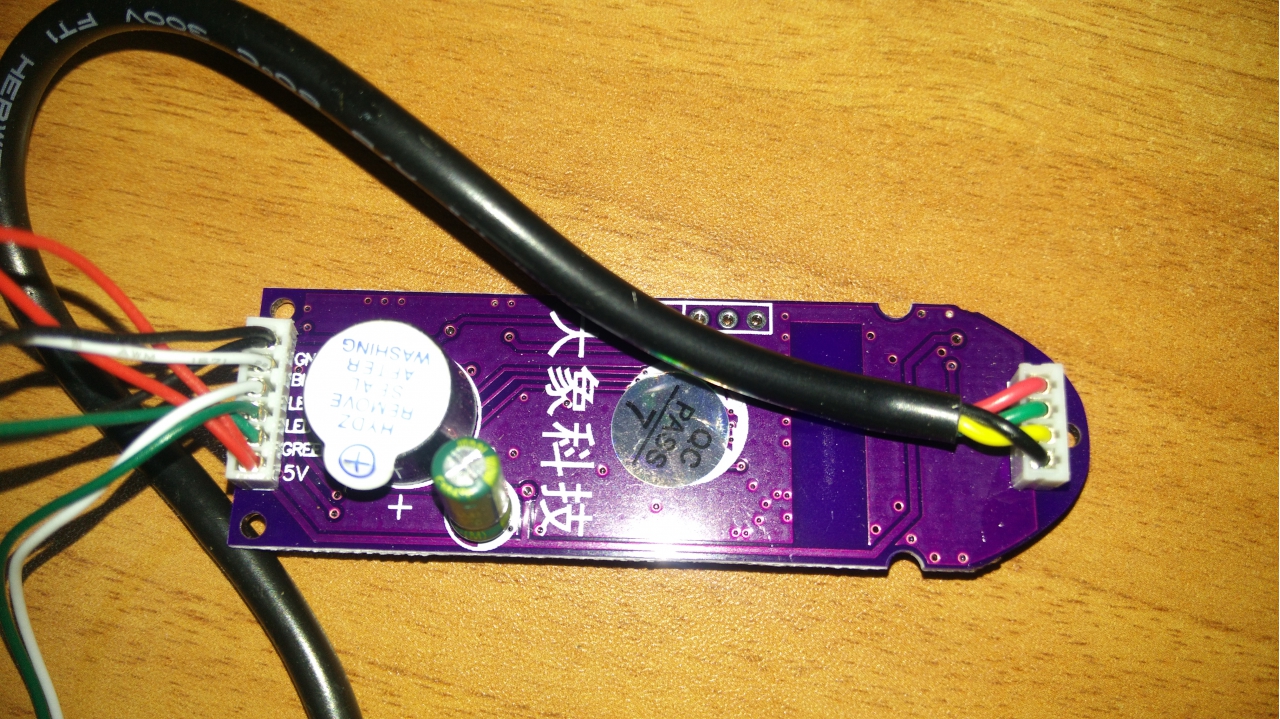

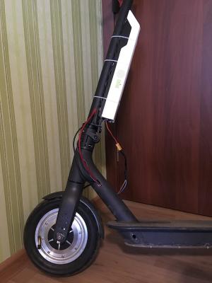

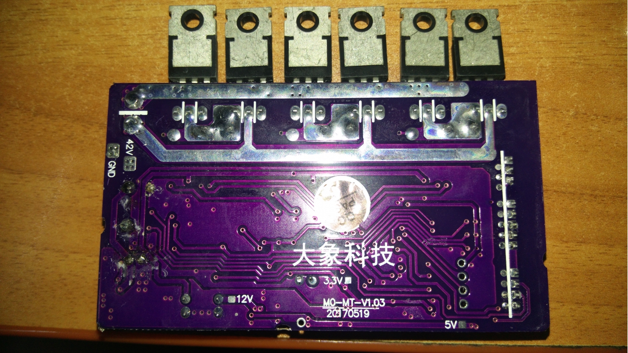

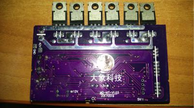

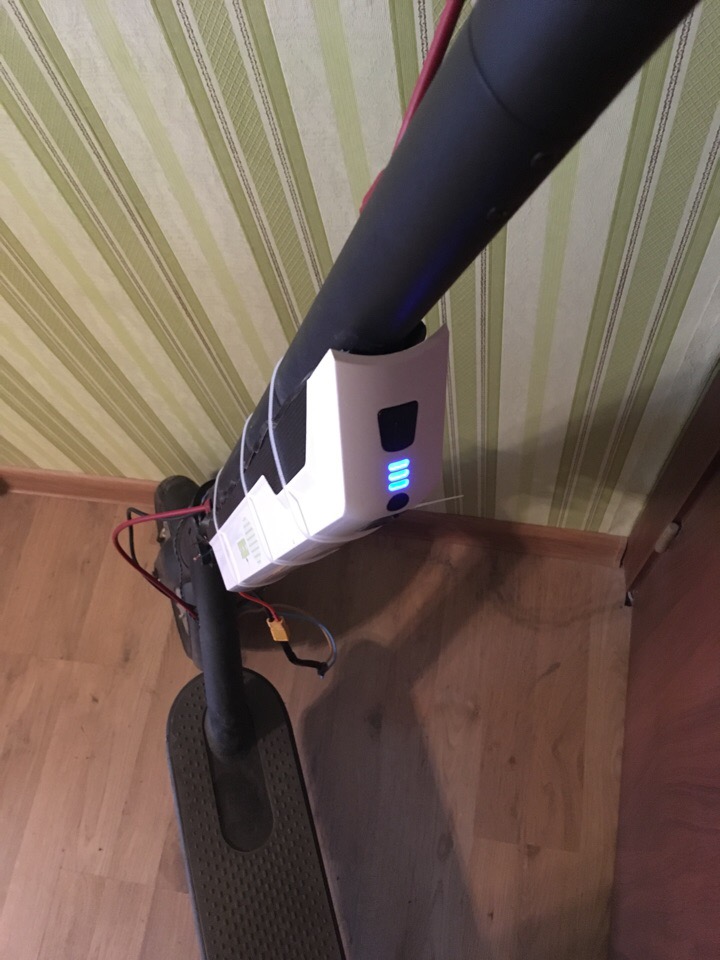

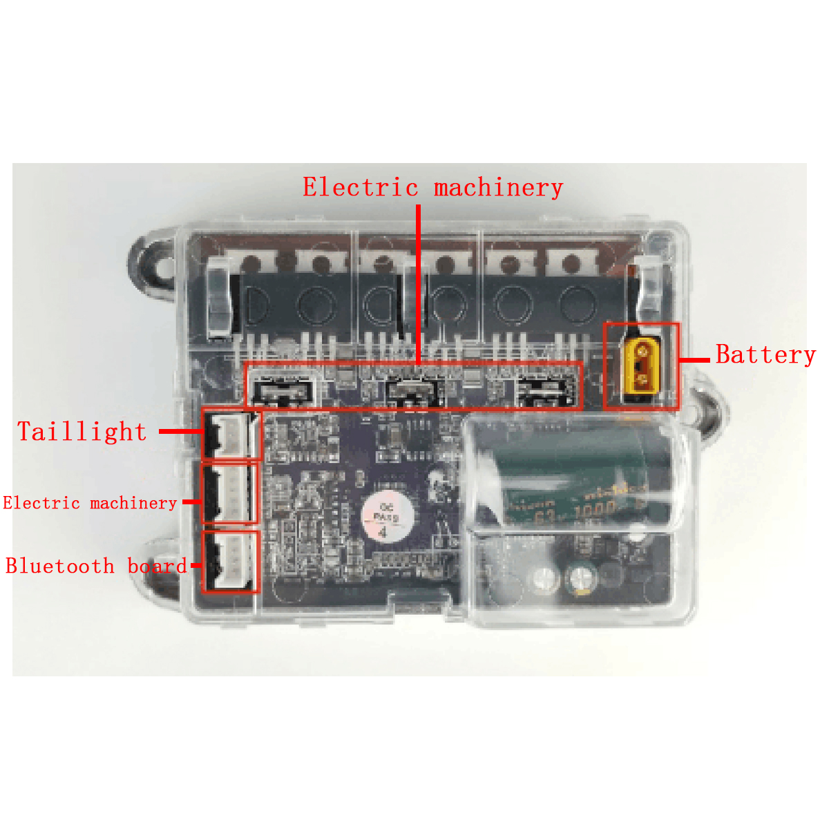

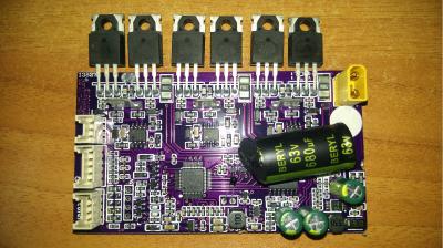

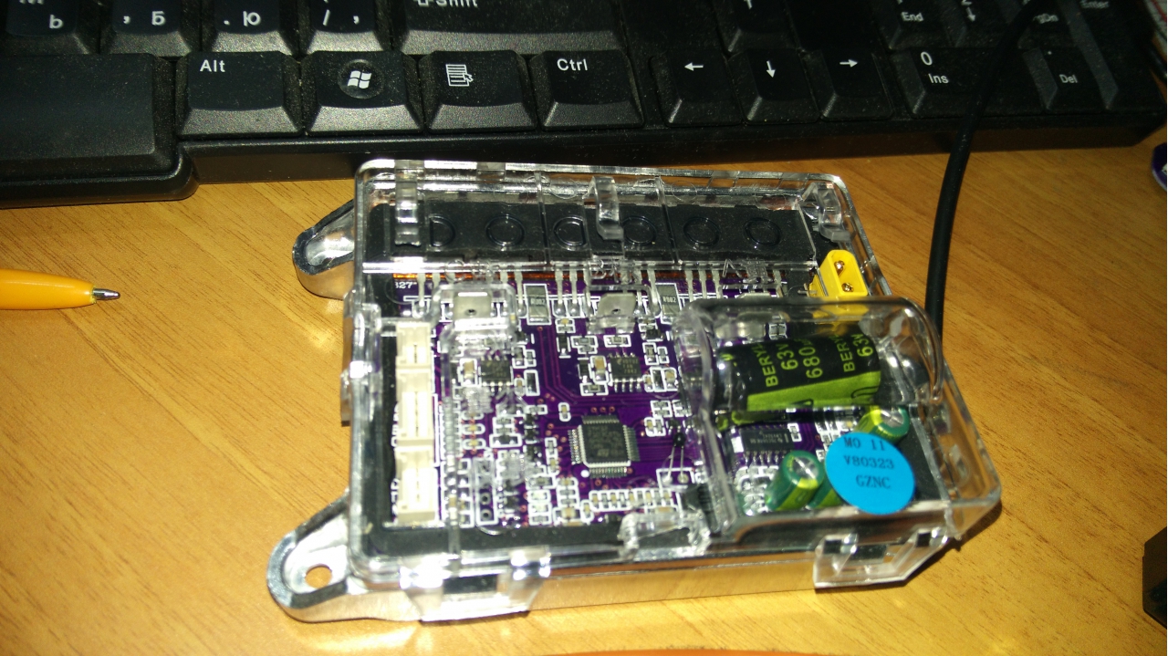

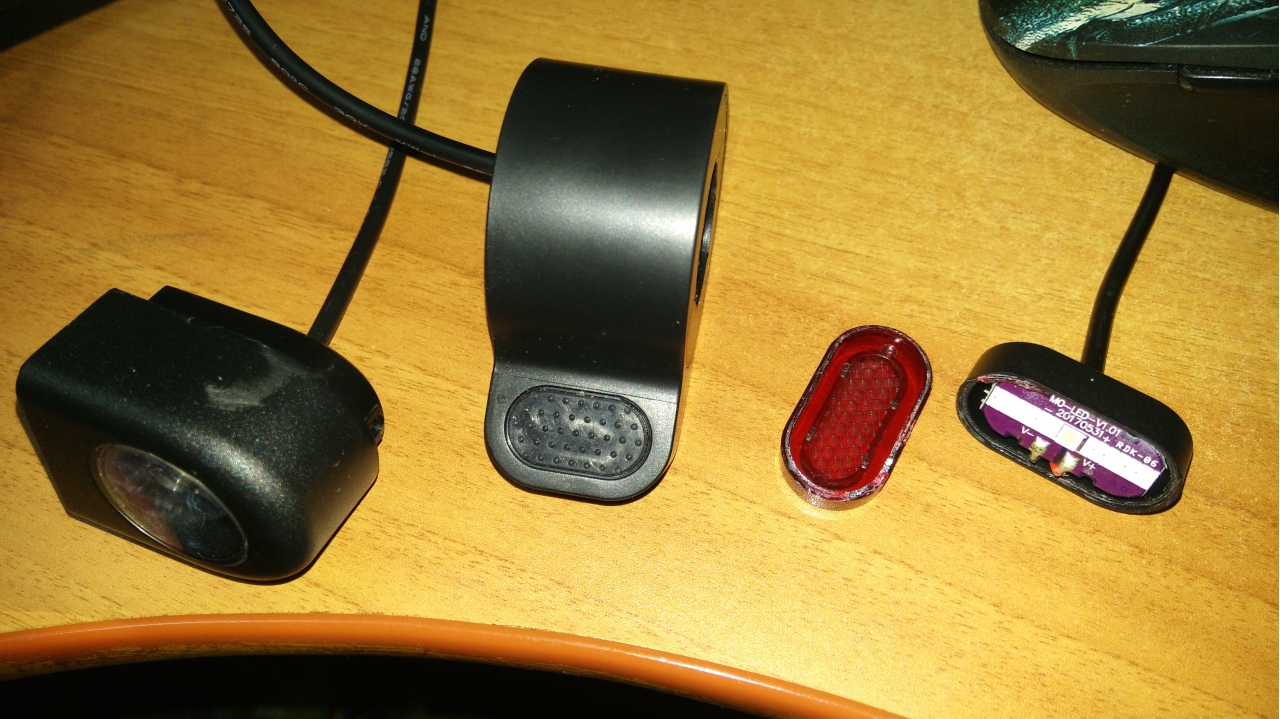

 А я не стал заморачиваться с разношёрстной китайчатиной и купил комплект "железа" от клона Xiaomi https://www.aliexpress.com/item/Skateboard-Skate-Scooter-Entertainment-Skateboard-DIY-Sigle-Electric-Skateboard-Motor-Controller-Main-Board-ESC-Substitute-Kit/32859159405.html?spm=a2g0s.9042311.0.0.57684c4dXJ9n1L. Ехало это всё добро недолго, в результате за 2500 рублей получил контроллер, верхнюю плату, газульку, датчик холла в тормоз и задний фонарь. Разъёмы к оригиналу не подходят совсем, так что родные железяки пришлось снимать. Всё встаёт и подключается "на раз", кроме верхней платы, там отверстия в плате и в корпусе рулевой колонки не совпали, но и без болтиков плата сидит хорошо. Задний фонарь идёт с длинным кабелем, без гниющего разъёма, подключается в контроллер в разъём от BMS. Штатная BMS не используется, так что можно использовать любую батарею на 36 Вольт.

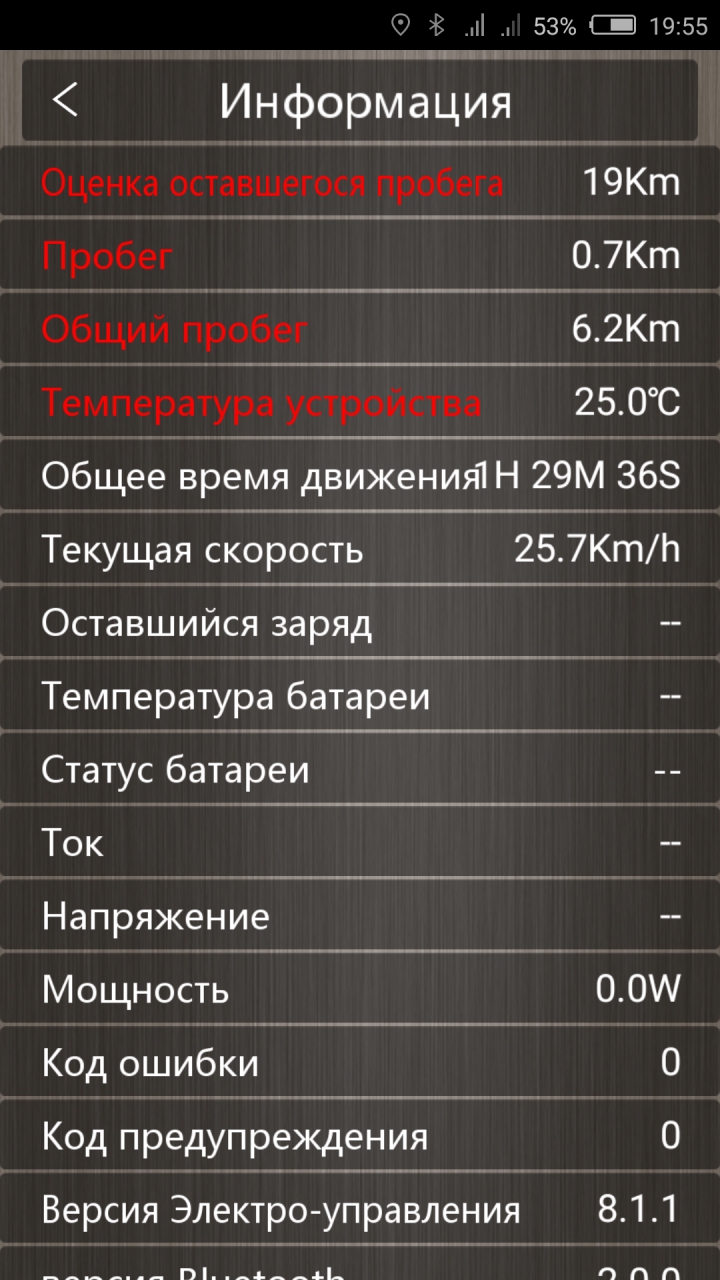

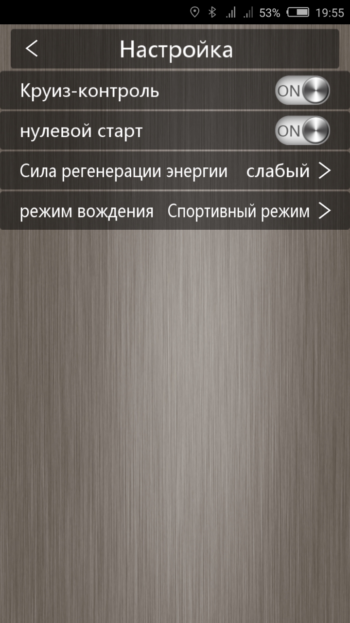

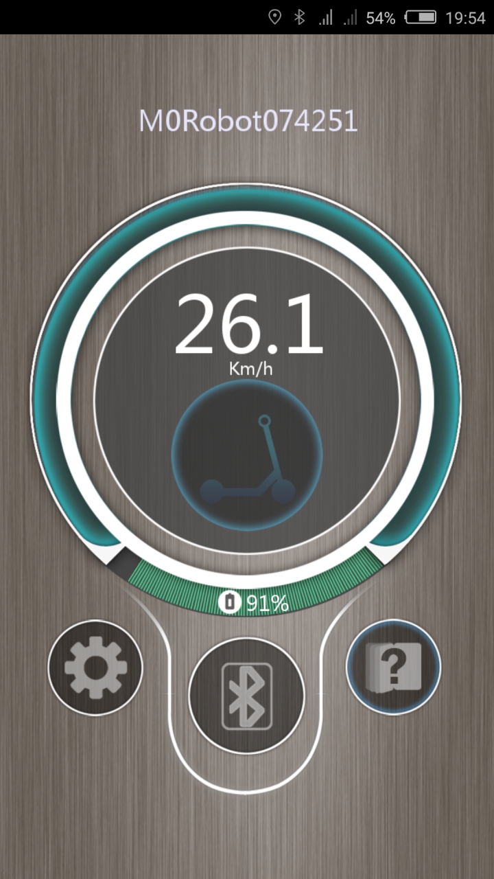

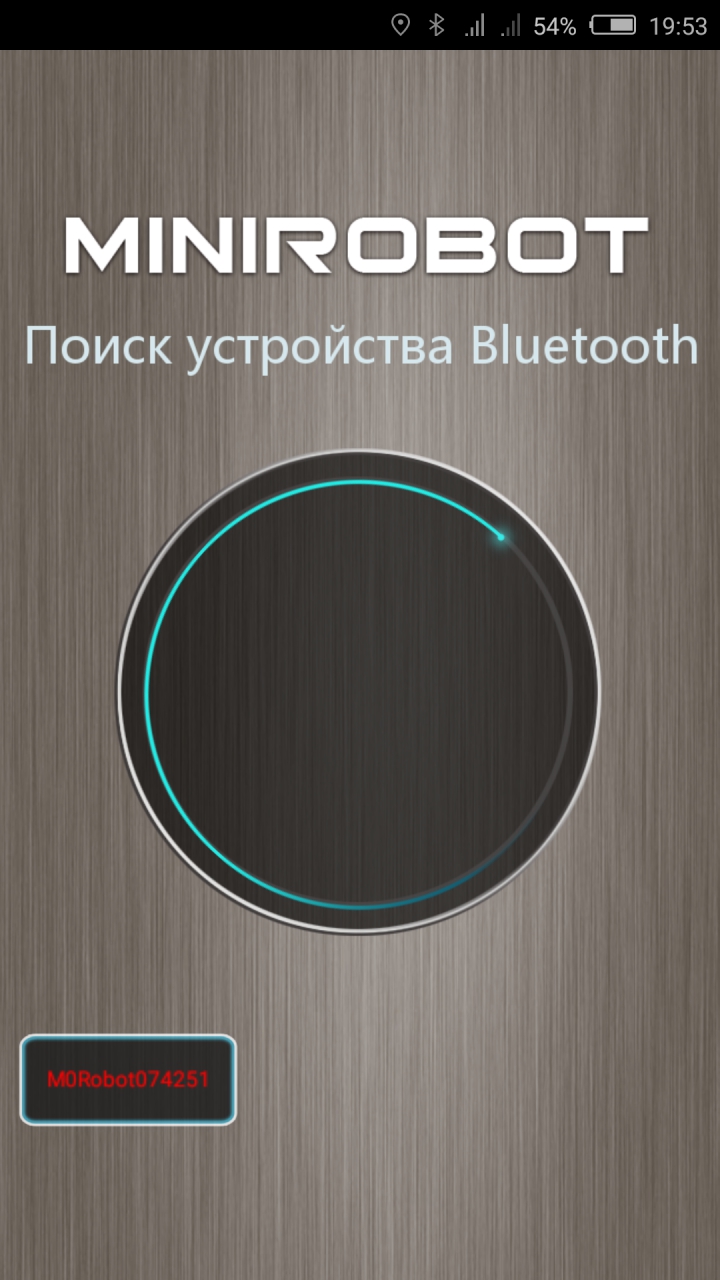

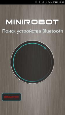

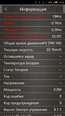

Есть софтина под Андроид, называется MiniRobot, работает нормально, кстати, можно отключить zerostart. Фотографии не мои, утянул с другого форума, последнюю картинку прислали китайцы, это всё, что есть из документов:

Цитата: BigMik от 27 Июль 2018 в 15:25Штатная BMS не используется, так что можно использовать любую батарею на 36 Вольт.
Она всё равно используется, всё равно работает. заряд-разряд идёт через неё и она следит за пороговыми значениями батарей.
Другое дело, что бмс не имеет связи с контролером. но это не означает что она "не используется"
ну и какие же цифры показывает на ходу это чудо? скорость, мощность?
BigMik
Уточню, BMS не используется контроллером.
На ходу как оригинал, может чуть быстрее в спортивном режиме. Замерами не занимался. Есть обсуждение на другом форуме: https://electro.club/forum/elektrosamokatyi_xiaomi/podklyuchenie_alternativnogo_kontrollera_k_syaokatu&page=2
