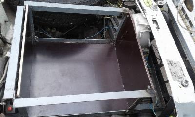

Да будет обычный легко съемный ящик на 10-12 консерв под капотом, обшитый бакелитовой фанерой, чтобы можно было в любой момент снять подъемником (40-50кг), так как ящик будет расположен над двигателем, а я его же несколько раз снимал (100кг с коробкой), для замены шлицевой, сыпятся через 5-7 тыс. км., а на первичном вале коробки шлицы в идеале.

yuri

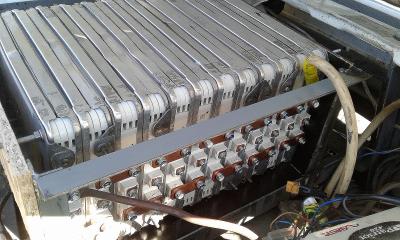

Ящик под капотом принял 12 консерв, и Таврия уже поехала на 12 консервах, ожидая переделки багажного ящика на 28 консерв.

Prof
Выглядит хорошо. Все 28 будут под капотом?
yuri
Все 28 будут в багажнике. Под капотом будет пусто, пока...
