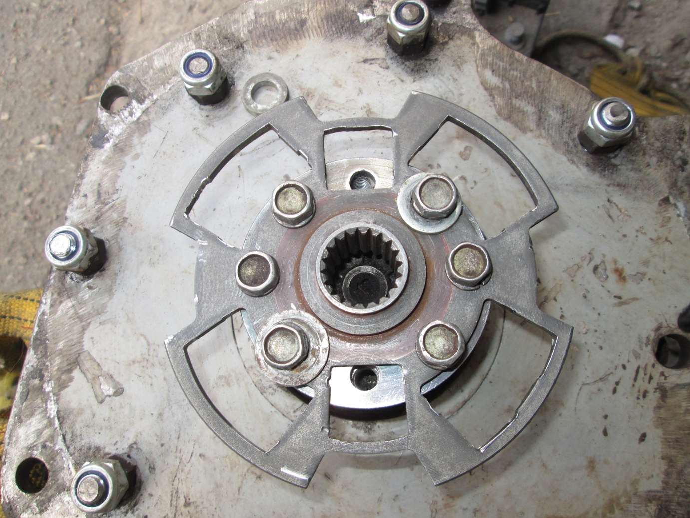

yuri
#321
Опять сожрало шлицы вставки сцепления, которая была вварена во фланец (прошла всего 4тыс.). Переделал без сварки. Вставку с обвязкой использовал ВАЗ2112.Теперь можно обойтись без сварки и токарки, если такую же обвязку сцепления найдешь, без сварки уж точно буду делать.
Электротаврия (30S1P CATL151 Ah). ДС3.6 51000 км
Prof
Сколько всего наездили? Нет желания мотор поменять?
yuri
12000, моторчик живой, зачем его менять, батареек бы добавить.
