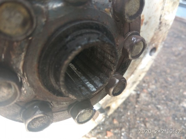

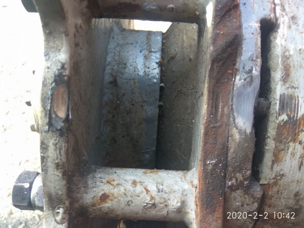

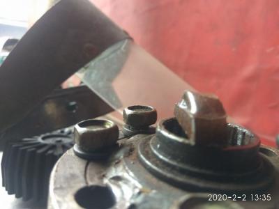

Решил открыть сезон 2020г. Вчера покатался 50км, все было очень карашо, а сегодня, выезжая из гаражного кооператива, был вынужден прекратить дальнейшее движение, движок крутился в холостую, то ли шпонку оборвало на муфте ДС3.6, то ли шлицы съело на вставке сцепления. Опять снимать движок с коробкой, а я уже и батарейный ящик над двигателем почти доделал, придется разбирать. 3 месяца всего покатался на новой Таврии.

TOM
[user]yuri[/user], жаль, конечно, что так случилось. Но если будешь разбирать, делай фото в процессе работы. Проект всё таки у тебя интересный.

Вот небольшой фотоотчет о поломке.
Шлицы втулки сцепления сожрало полностью, шпонку закусило, а шрус терся о плиту после замены коробки.
