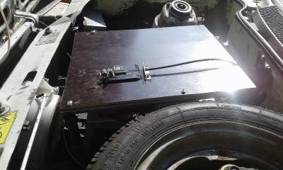

Наконец-то сделал защиту от того, чтобы лошадь не понесла (при пробое фетов в контроллере ДПТ , двигатель подключается  напрямую).  Ничего нового, сделано так же, как и у Licc, на его первой Таврии, от тросика подсоса к рычажку пакетника. Фотку выложу позднее.
