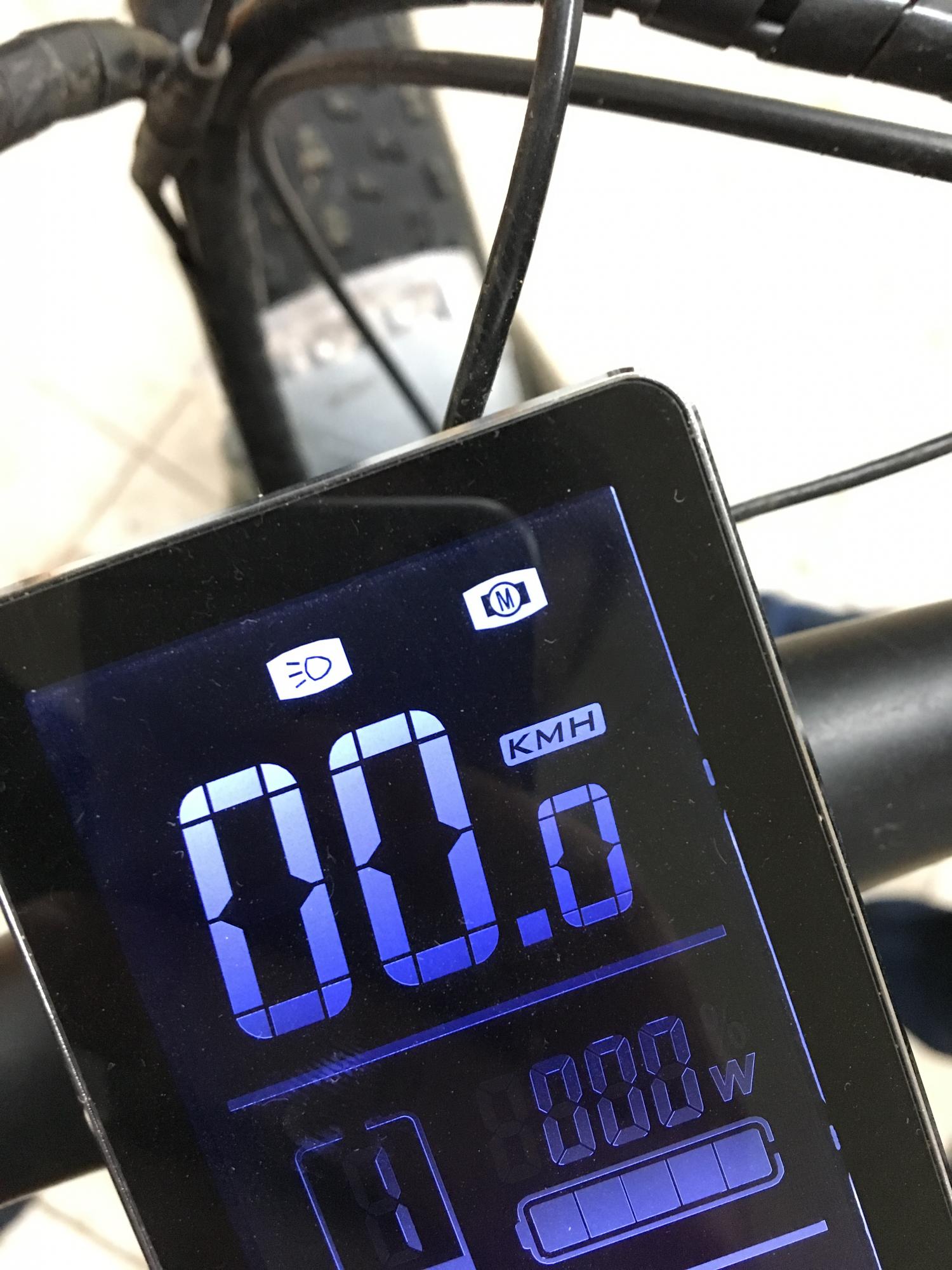

Мужики помогите,не знаю как новую тему создать,по этому пишу сюда,извините) вопрос вот в чем,когда поворачиваю кучку акселератора появляется на маршрутнике не понятный значек,и фэтбайк не едетв инете ничего не смог нацти( может быть было у кого?

[user]vladimir_yanitskiy[/user], не надо новую тему создавать, надо воспользоваться поиском и найти подходящую https://electrotransport.ru/index.php?topic=2591.0#topmsg
