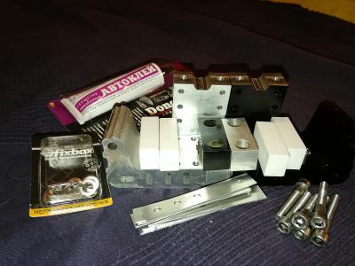

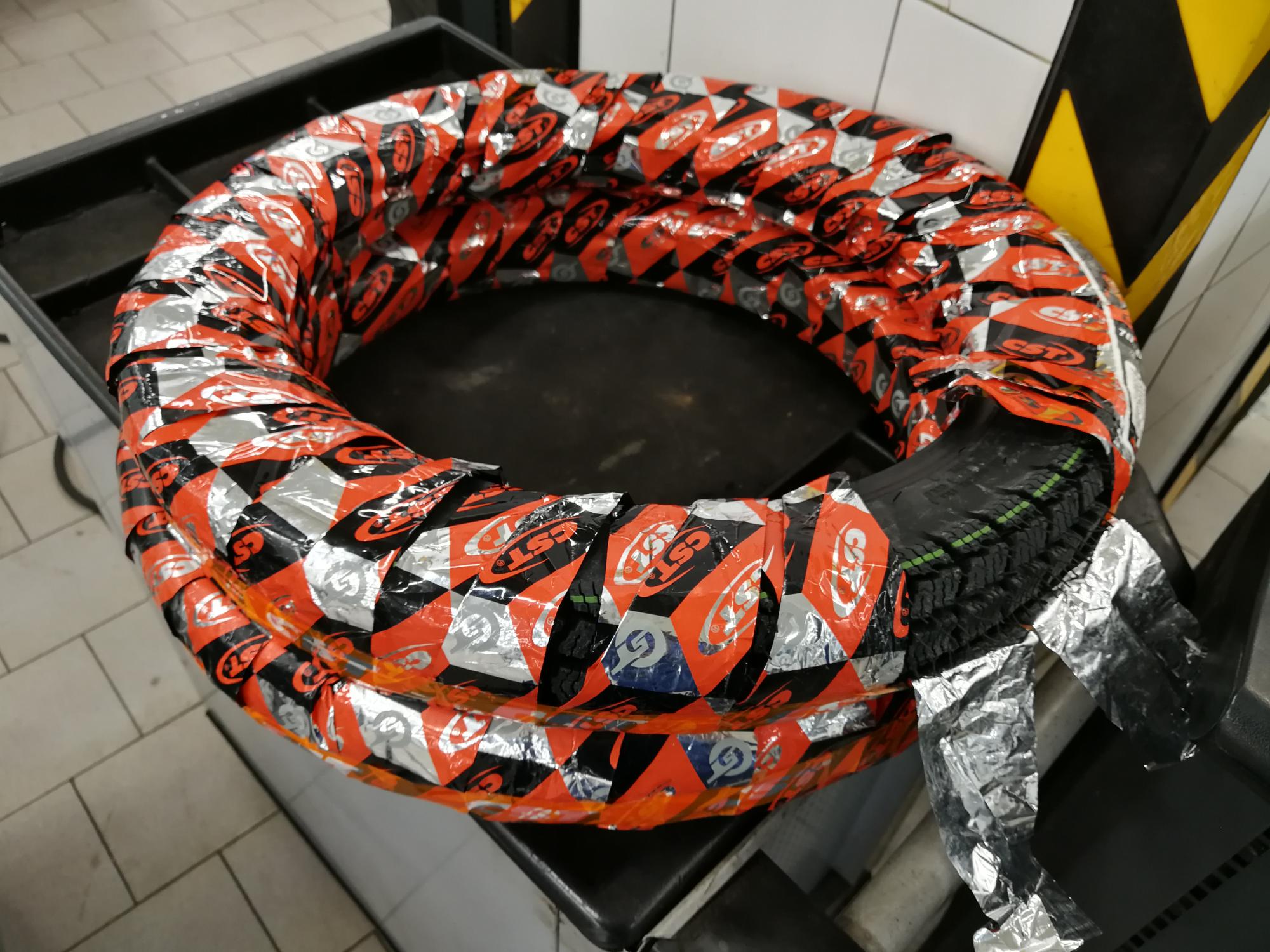

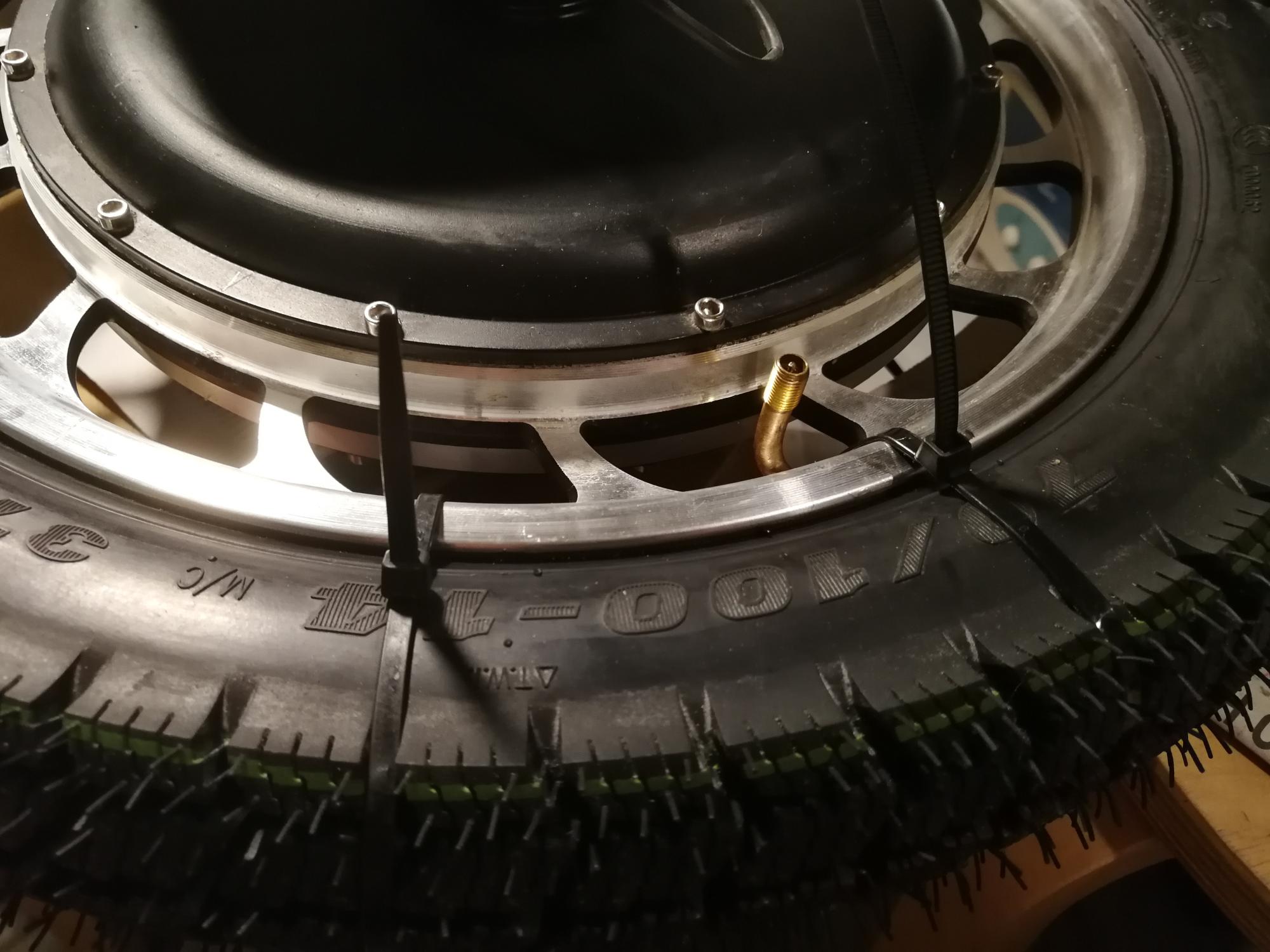

После утомительных выходных проведённых в процессе доработки двух восемнашек  (моей и другана) под увеличенную покрышку, немножко созрел отчитаться в подробностях, в общем кому интересно, заходите и смотрите!
Начну с того, что в целом сам процесс подгонки "зимы" под L/XL очень хорошо описал наш коллега [user]Vais Tech[/user], но я заострюсь на том, что не поднимал корпус, как я ранее исполнял со своим KS-16S, а впервые для себя выбрал способ подрезки стоек.
И так, сначала были закуплены чудо-шины CST CM-507 (Спасибо[user]Vais Tech[/user])

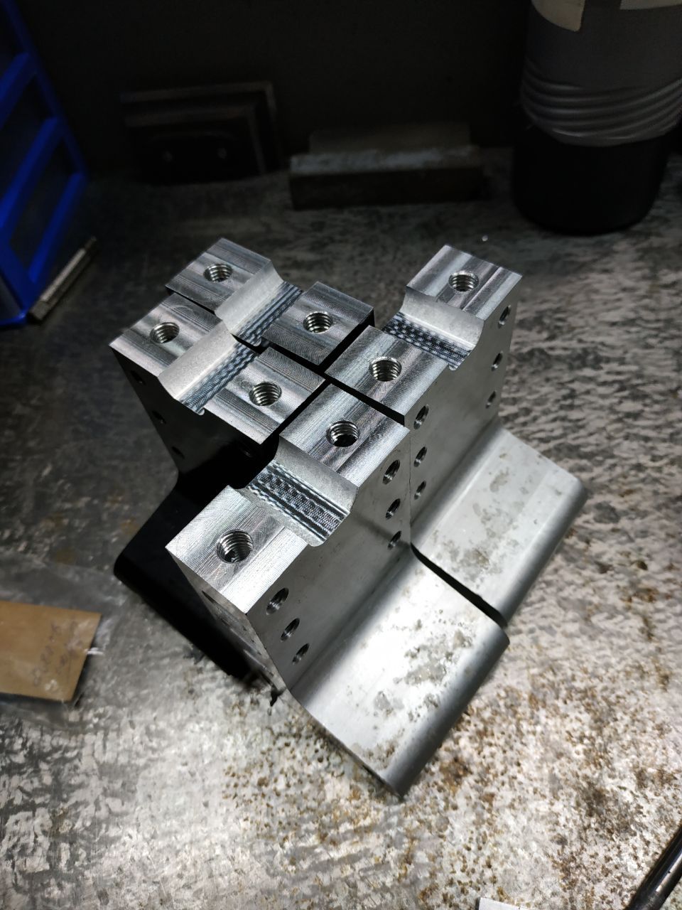

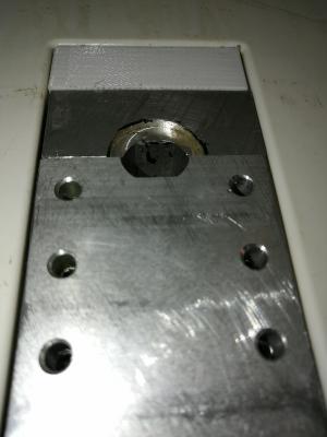

Оба колеса в прошлый понедельник были вскрыты, с целью добычи из них стоек. Сначала хотел ехать на свою очень старую работу, фрезернуть их самостоятельно, но вовремя подвернулась объява на барахолке телеграма, человек заявлял наличие ЧПУ-шного станка и полное понимание процесса и всё это за более чем адекватную цену. Забегая вперёд, скажу что всё так и оказалось. Отличная работа, резьба нарезана чистенько, всё ровно и точно в размер, а именно удалено 18 мм металла, типа алюминий.)) Шикарный мастер, рекомендую, если кому надо, контакты скину. Думаю пресловутые случаи с люфтом оси в стойках, тоже можно полечить аналогичным способом.
Долгая неделя, без только что объезженных новых колёс прошла мучительно, заново привыкал ездить на кроссовой покрыхе KS-16S..))

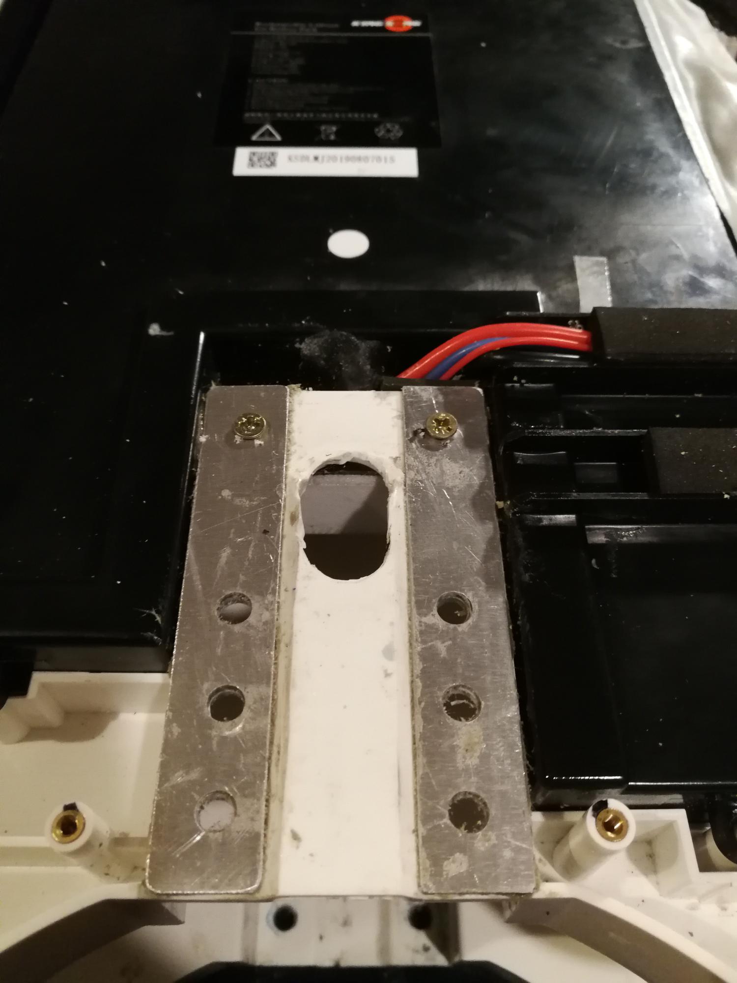

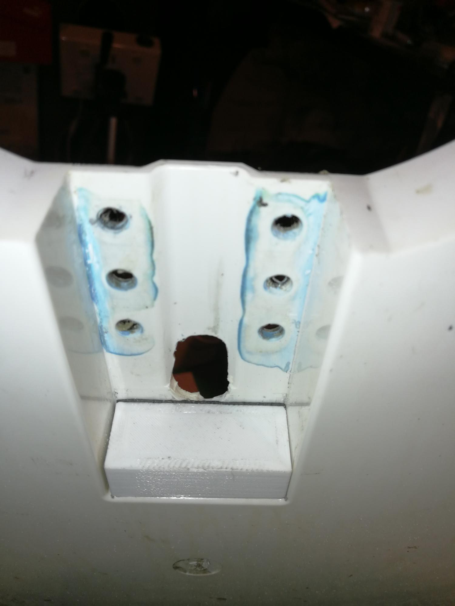

К выходным всё для сборки "новых" колёс было у меня в руках. Дополнительно были изготовлены на 3D принтере проставки в корпус, для заполнения, образовавшейся пустоты от подрезки стоек, вырезаны дюралевые пластинки для усиления корпуса в зоне отверстий крепления к стойкам и закуплены удлинённые болты для оси, ну и там всякий клей и т. д.

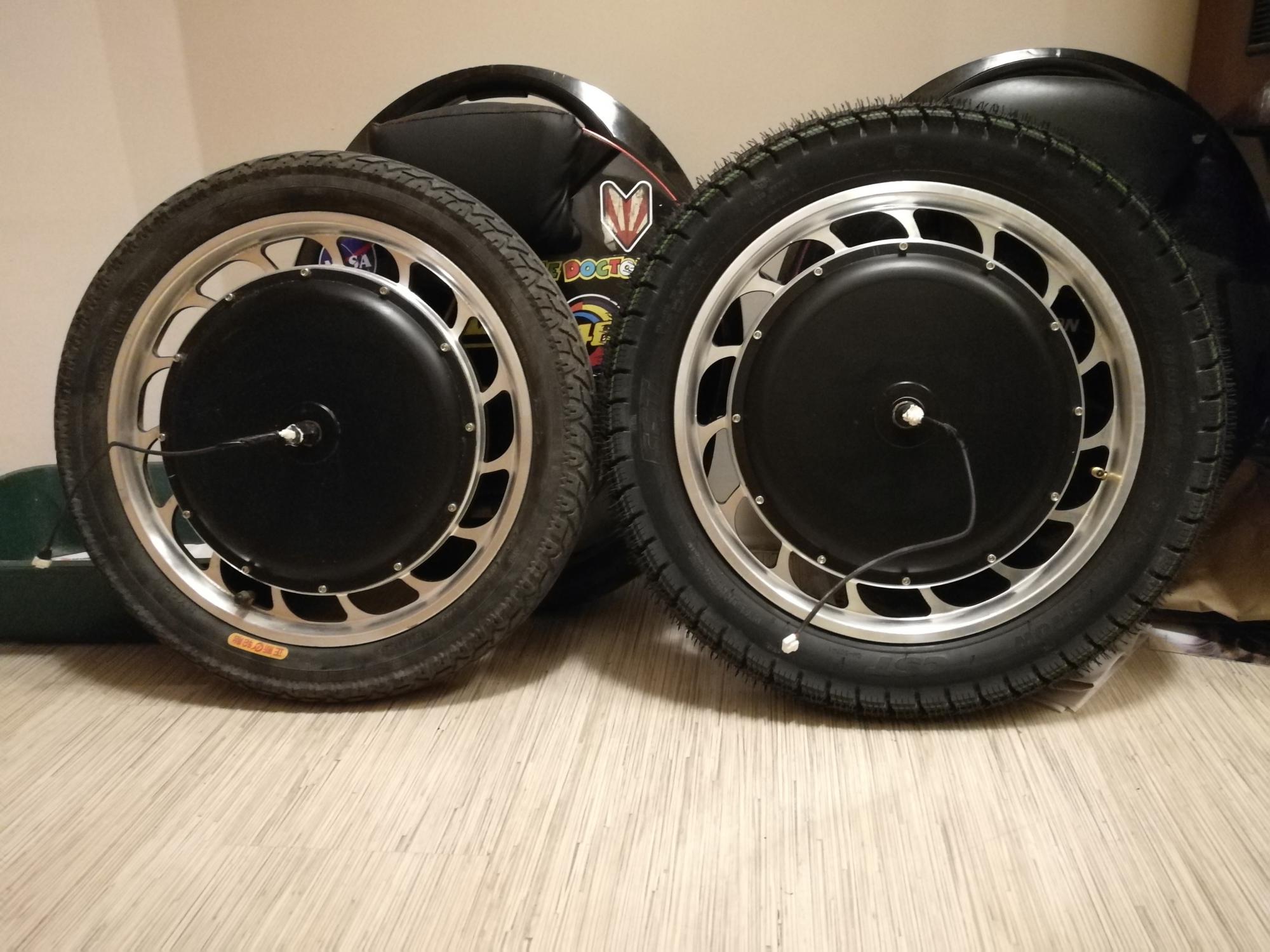

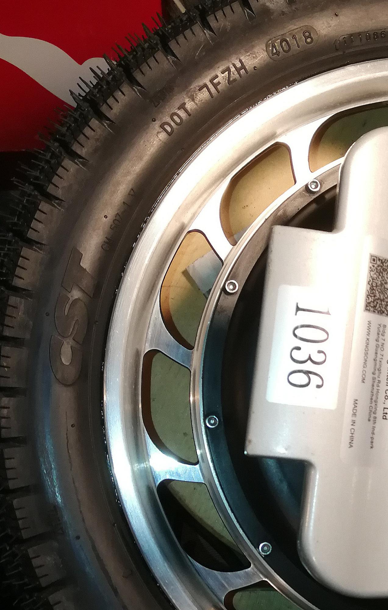

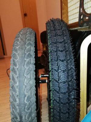

Что касается шины, она реально больше, только за счёт профиля, клиренс увеличивается минимум на 10 мм. Естественно и шире, но немного.

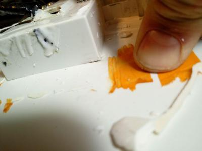

Кубик-вкладыш ложится в нишу под стойку. Я их сначала зафиксировал двухсторонним скотчем, а потом и саморезом, что будет видно дальше.
При финальной сборке между корпусом, проставкой и стойкой уложил прокладочки из миллиметровой плотной резины, чтоб не было никаких люфтов и стойка ровно и мягко давила на плоскость выемки в корпусе.

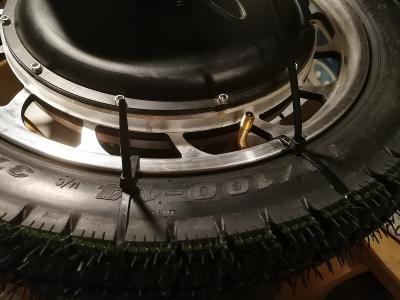

Провёл выравнивание шины, подробно описанное нашим коллегой и приклеил шины к диску. После окончательной накачки и ночного отлёживания биение шин было минимальным и приемлемым.

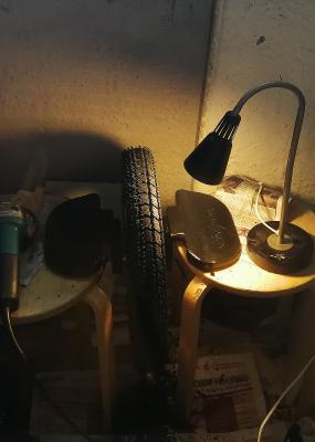

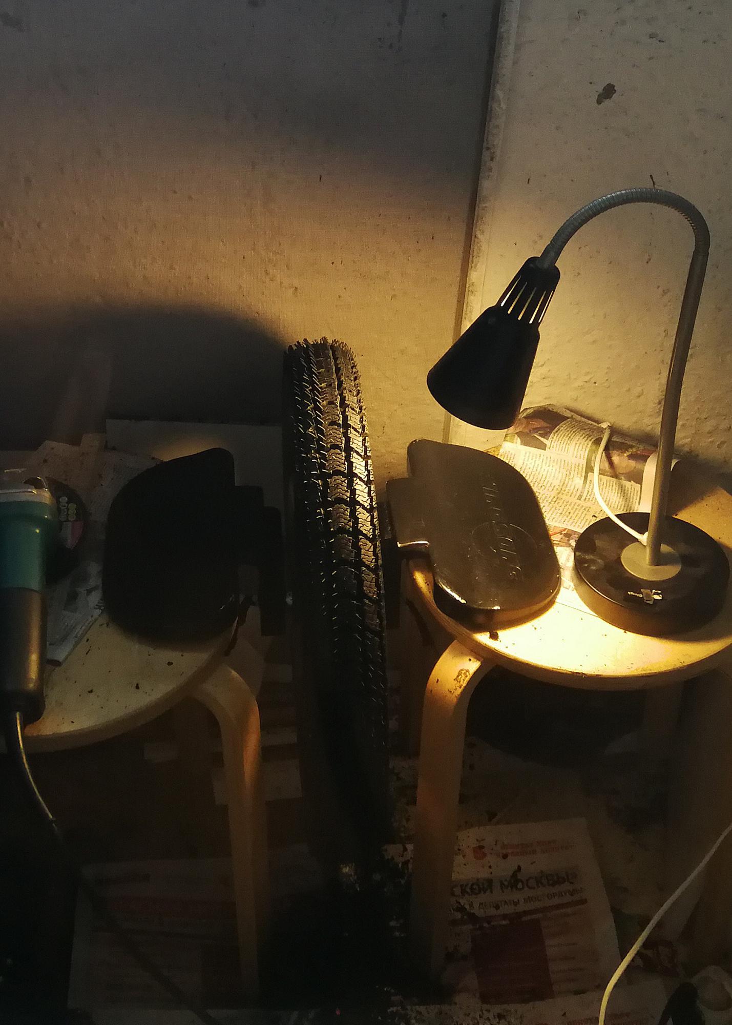

Тем временем, стойки были установлены на мотор, конечно по традиции с сальниками на ось, и на балконе началось чёрное дело. Купил самый грубый наждачный диск на болгарку, на 36 единиц, так практически не горит резина, а только точится.
Ширина шины уменьшилась на 6 мм, до 65 мм.

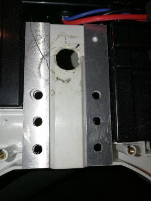

Заготовленные дюралевые пластины приклеил на корпус полиэфирной шпаклёвкой Body fiber (со стекловолокном). Не раз уже убеждался в её высокой прочности и чудовищной прилипчивости.
В верхней части пластин были просверлены отверстия, через которые саморезами притянул пластиковые вкладыши.

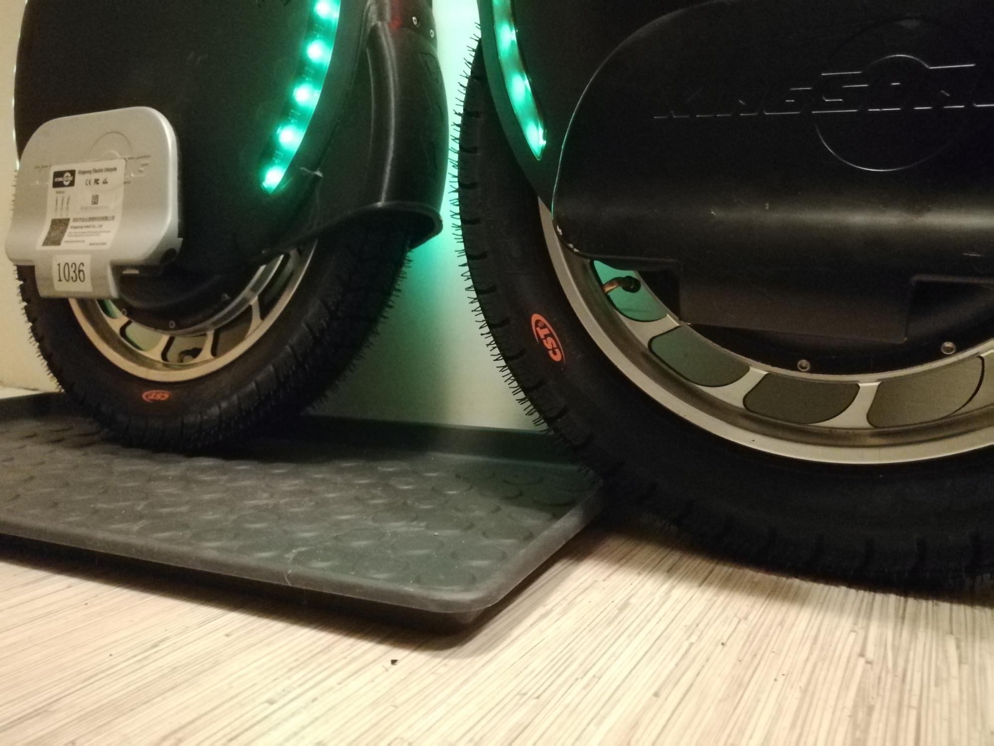

Так поздним вечером воскресенья оба колеса были собраны и испытаны по мерзкой мокрой каше.
Что сразу бросилось в глаза, так это нереально возросший клиренс, прибавка около 3 см. Теперь наверное чиркнуть педалями на плоской поверхности просто не реально!
Понятно, что на таком покрытии шина держит безупречно, будем ждать настоящих голольдов!

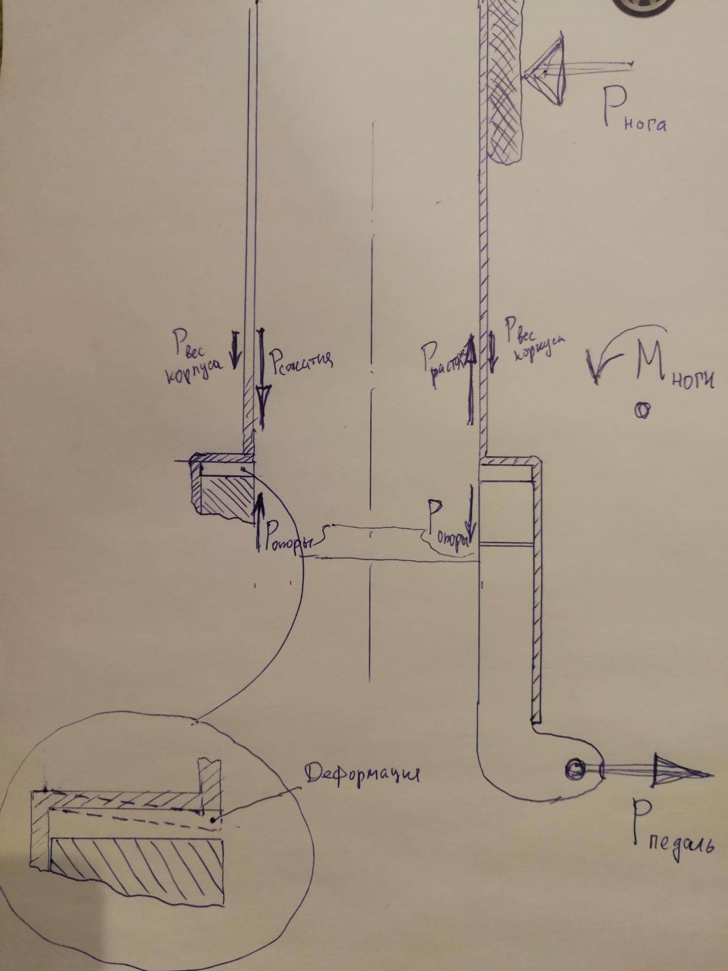

[user]Romault[/user], ты забыл усилить корпус над стойкой. Для Л это не очень критично, т.к. корпуса батарей держат, хотя лишним всё равно не будет. А вот для ХЛ - огого)
Romault
Цитата: Vais Tech от 18 Дек. 2019 в 10:23ты забыл усилить корпус над стойкой
Я не забыл, осознано не стал, ты ставил усиливающие "подкосики" когда корпус поднимал и там появлялась пустота и конструкция под нагрузкой может "дышать", что со временем вызовет появление трещин. У меня там всё сильно сжато, зазоров ноль, по сути, стойка упирается в вертикальную стенку корпуса. Изгибающих моментов на полочке ниши под стойку быть не должно. Весной при шиномонтаже, будем посмотреть, как моя теория в жизни работает..))  У меня же ещё и гидрой батки залиты, не хотелось её дербанить.

Vais Tech
#4079
[user]Romault[/user], да нет же. Проставки-брусочки я тоже ставлю. Но они никак не спасают от возрастающего изгибающего момента. Ты же всё равно поднимаешь корпус, поэтому и появляется необходимость в брусочках, но они принимают только мизерную вертикальную нагрузку, но никак не работают на изгиб, и при езде на одной ноге корпус теперь будет изгибаться гораздо сильнее, чем раньше. Как раз наличие брусочков не так уж и необходимо - штатно корпус вообще не лежит на стойке, а висит на винтах.. там зазор в 3-5мм с завода. А вот треугольники как раз удерживают корпус от поперечных трещин над стойкой, и хотя сами по себе жёсткости особо не добавляют - для этого нужны либо пластины либо корпуса батарей или ещё какие-то усилители, но хотя бы не дают корпусу разойтись в этом месте.
Сколько мне приносили колёс, у всех в 90% случаев там трещина ещё до лифтовки, что уж говорить что будет после)) И кстати цвет корпуса значения не имеет в разрезе этой проблемы.

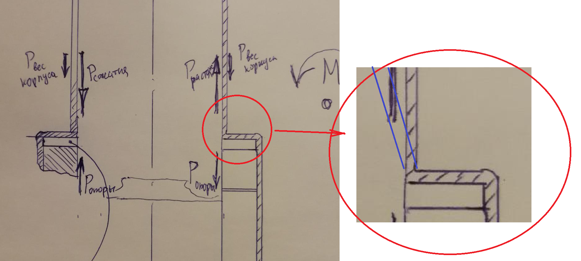

В общем следы посещения лекций по "сопромату" и "прочности конструкций ЛА" подсказывают мне следующее.
Оговорюсь, что это просто моя версия происходящего. Я думаю стопроцентный ответ сможет дать только создание модели колеса в какой нибудь прочностной программе и там будет уже видно, где самые сильные деформации и напряжения. В общем такая схема:
При нагружении колеса одной ногой на конструкцию возникает воздействие пары сил, что называют изгибающим моментом. Естественно, сама по себе половинка корпуса его никогда не выдержит и хрустнет сразу же. Здесь корпус работает целиком, как пространственная рама, конечно не очень жёсткая, но всё же. Что бы противостоять этому моменту, нужна ещё пара сил, которую корпус берёт на стойках, на которых и возникает сила реакции. Там где стоит нога - растяжение, а где педаль пуста - сжатие. При сложении с этими силами веса баток, на растянутой стороне усилие снижается, а на сжатой возрастает, а если ещё и кочки какие нибудь.. По этому, этот подлый зазор между стойкой и верхней полкой паза в корпусе, позволяет конструкции прогибаться. Видимо жёсткости боковых стенок паза, на сдвиг не хватает. От сюда в самом нагруженном и одновременно деформируемом месте рождается трещина. А ещё постоянная ударная нагрузка от неровностей, тоже приходится на этот зазор, ведь корпус иксэльки с батками, довольно тяжёлый. Конечно в этом случае  твои [user]Vais Tech[/user],  подкосики так же должны снимать напряжение в самой нагруженной точке, но думаю если  моя теория верна, то с моим вариантом корпус тоже будет жить.

Vais Tech
[user]Romault[/user], в целом всё так, но кмк основной изгиб вот тут и брусочки от него не спасают. Но определённо с ними лучше, чем без них
