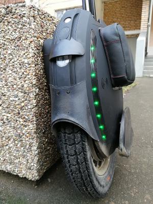

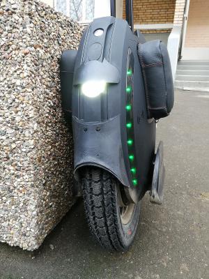

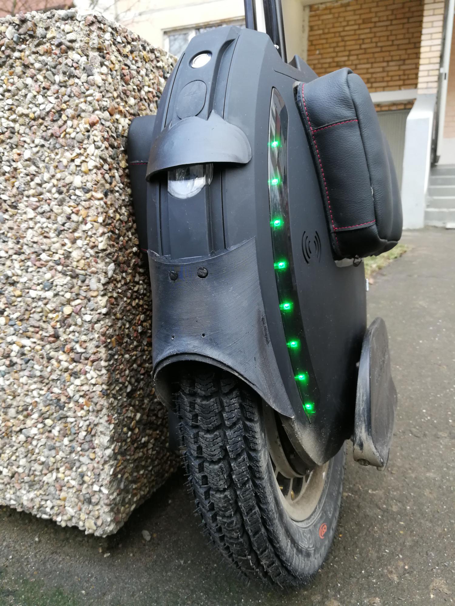

С самого начала, в темноте стала напрягать иксэлькина фара. Яркое пятно под ногами мешает хорошо видеть, подробности дороги непосредственно перед колесом. Тут как раз, в руках оказался, собственнручно сломаный)) брызговик от [user]Vais Tech[/user], отпилил от него всё лишнее и изготовил козырёк. Что интересно, получилось его приклеить довольно низко, не ухудшая пучка и теперь фара не только мне не мешает, но и не засвечивает по глазам, близко стоящим людям!
Электровоз КС-18ХЛ))

EvgenCh
@Vais Tech бери на заметку. Я думаю вещь нужная, видно встречные люди жмурят глазки.
KingSong ks18XL
Ibif
Ничего не жмурят. Может горизонт не калиброван.
EvgenCh
Даже слишком отклиброван) вперёд наклон
KingSong ks18XL

Цитата: Romault от 19 Дек. 2019 в 12:30брызговик от smiley Vais Tech, отпилил от него всё лишнее и изготовил козырёк.
Если нет брызговика, можно сделать козырёк из обычного тейпа или изоленты. Тоже давно использую его. Сперва заклеил половину фонаря сверху, но он всё равно меня слепил, потому что установлен под наклоном вверх. Козырёк очень помог, без него невозможно. Заодно паркуется на переднюю часть, как и прежде. С пластиковым козырьком парковка на фару стала бы невозможной.
Для улучшения освещения сбоку и сзади колеса - внутри козырька можно наклеить зеркальную поверхность.

Цитата: Drugorus от 19 Дек. 2019 в 20:50Если нет брызговика, можно сделать козырёк из обычного тейпа или изоленты.
Боюсь не всем поборникам технической эстетики подойдёт такой вариант..)))  Это же чистое готвейство!))

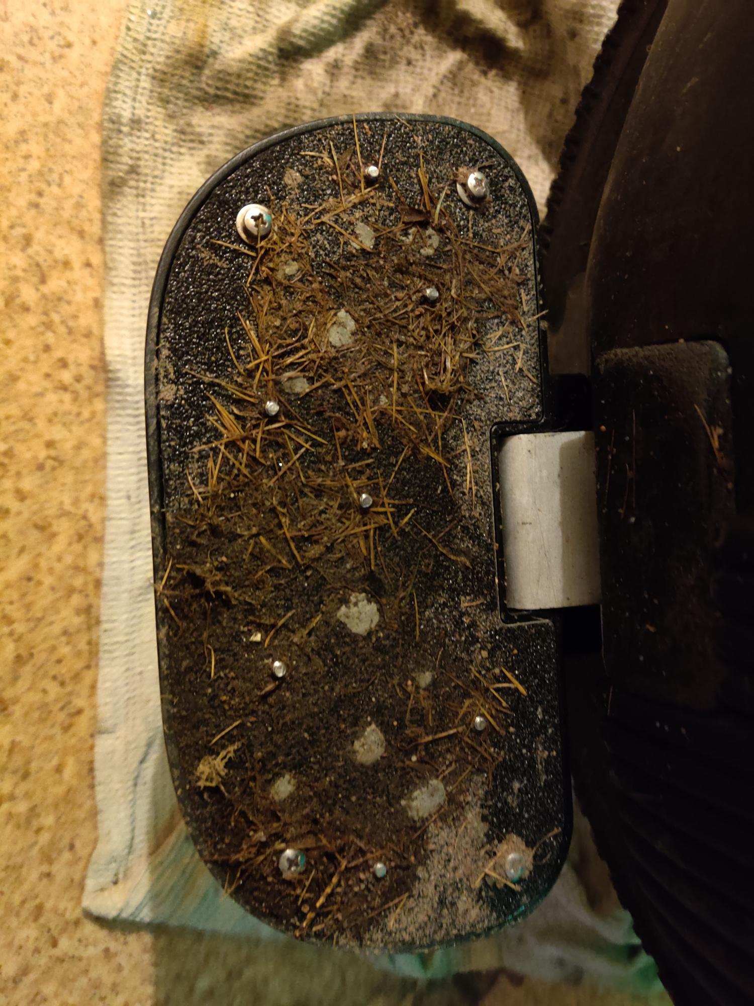

купил большие педали.
прям что сразу заметил - меньше устают стопы и проще проезжаются ямы, в которые надо нырять. на стоковых где приходилось вставать на край, с риском сорваться это было неудобно.
поставил шипы сразу - обрезки от нержавеющих болтов м4 на красный фиксатор. в снег конечно держать не будет, нужны пельменницы
когда снимал педали, заметил что оси уже погнулись, аварий не было,  маитериал просто говно.
и алюминий во всю кородирует, причем по соли я только пару раз до парка в паре километров ездил.
Задуй жидкой резиной. Спицы колеса и стык крышек тоже.
Или покрась.

Цитата: Игорь745 от 22 Дек. 2019 в 06:37Задуй жидкой резиной. Спицы колеса и стык крышек тоже.
корродируют стойки. задувать смысла нет, можно цепной смазкой опрыскать, ее потом после высыхания только керосином смыть можно
Добавлено 22 Дек. 2019 в 12:13
Цитата: EvgenCh от 22 Дек. 2019 в 07:42Есть предположение, что именно из-за спиц  наша обувь
не надо извращаться.
с покрыхи летит и накидывает набегающим воздухом. при езде по снегу прям наглядная иллюстрация происходит
