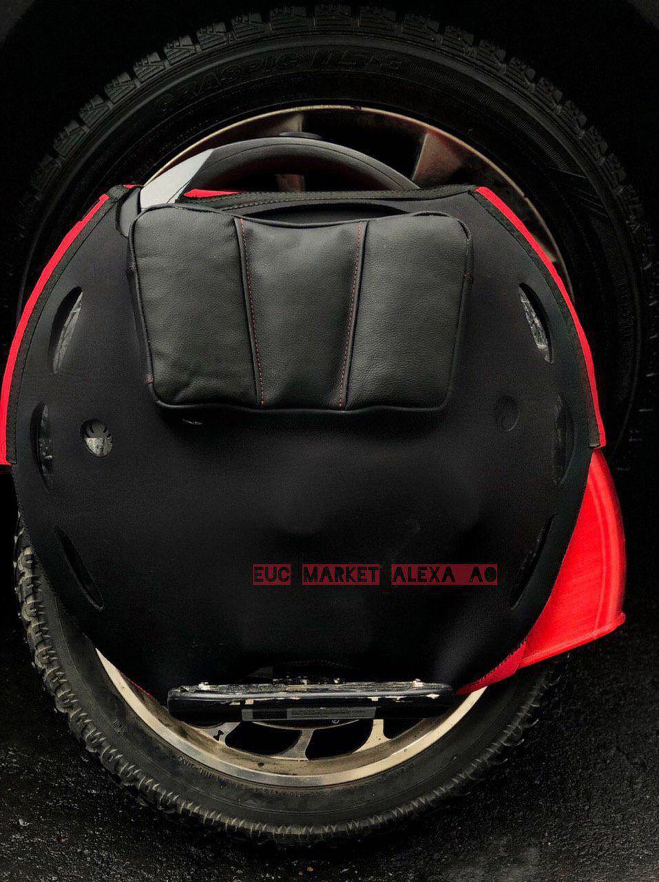

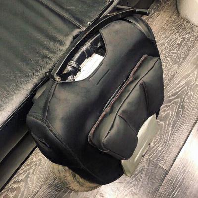

Цитата: Игорь745 от 06 Дек. 2019 в 08:27
Блин... как подушки присобачить на чехол неопреновый... Надежно.
Приветствую! Необходимо сделать вырез под упоры-подушки в чехле. Пришивать и крепить к чехлу на липучку и дуаллок мы не рекомендуем, потому что давя на подушку материал защитного чехла может начать растягиваться и подушки в управлении потеряют свои свойства.
Сцепление должно быть максимальное с поверхностью корпуса самого моноколеса.
На XL/L крепятся клейкой лентой под нагревом 220 градусов тк матовая поверхность на даёт сцепится клеящейся основой различных материалов. Второй вариант зашкурить матовую крышку для надежного сцепления.
Пример работ с защитным чехлом
