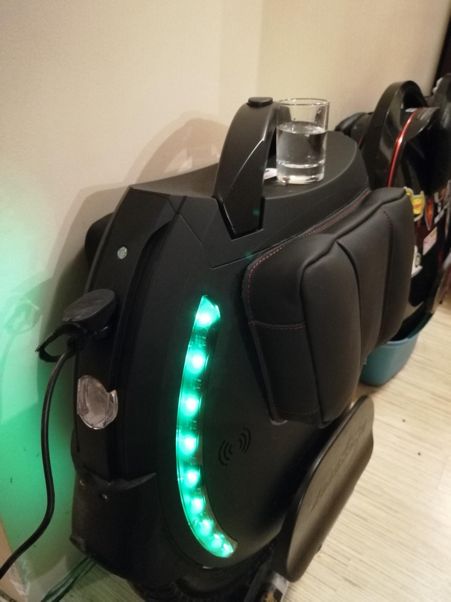

Doctorlector
Добрый день! А где такие подушки раздобыли?

Romault
Цитата: Doctorlector от 05 Дек. 2019 в 11:04А где такие подушки раздобыли?
Всё вышесказанное про то откуда я их взял было верно.)) Сегодня испытал их. Опыт езды без них  на Иксэльке очень небольшой, но всё же разница видна не вооружённым взглядом. Про само колесо, это конечно уже другой класс колёс, комфорт, плавность хода, выше всяких похвал, ощущение, что едешь по рельсам, настолько ровно чувствуется само движение, однако поворачивает тоже неплохо, учитывая, что пока стоят драйвера от 16S, а от хэльки только подгружаются ))) Ну да ладно, про само колесо вы тут всё знаете, а раз уж спросили, расскажу про подушки, или как их называют производители, "упоры", как оказалось действительно позволяют, как бы упираться в колесо голенями и при необходимости легко напрягать колесо вперёд или назад, некисло наваливая или тормозя. Так что, кому кажется, (мне после 16S это прям бросилось в глаза), что L/XL довольно сложно заставить энергично ускоряться и тормозить, это хороший улучшайзинг колеса. Да ещё и покомфортнее нога лежит на корпусе.

Игорь745
Сколько стоит, будь добр, и как крепится? Можешь в личку.

Ripido
а мне так без подушек лучше, а упоры делаются из любого вспененного материала, как советовал коеджи.
Romault
#4026
Цитата: Ripido от 05 Дек. 2019 в 20:26а мне так без подушек лучше
Просто кайфово катить, да, соглашусь целиком! Но похоже меня затягивает в водоворот драйвовой езды, уж очень круто везёт эта штука! ))
Цитата: Ripido от 05 Дек. 2019 в 20:26а упоры делаются из любого вспененного материала
Да, только меня здесь купил вопрос эстетического вида.

Игорь745
Блин... как подушки присобачить на чехол неопреновый... Надежно.

Vais Tech
[user]Игорь745[/user], пришить. Или вшить молнию...
Romault
Цитата: Игорь745 от 06 Дек. 2019 в 08:27Блин... как подушки присобачить на чехол неопреновый... Надежно.
Если их крепить на чехол, они не будут работать, как опоры, будут ёрзать по бочине корпуса. Тут весь смысл в жёстком креплении подушки к корпусу.

Игорь745
Понятно. Не видать мне подушек, пока новый чехол не куплю. А старый может ресурс колеса пережить...
