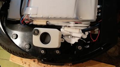

Я не знал что уже кто-то заморочился, нарисовал и распечатал сам, укрепил заранее.
Модельку тоже даю.
У меня кстати винтами насквозь уже было прикручено.
E-Twow S2 8S (custom)
KingSong 18XL <- KingSong 18A+ (1200W 1360Wh)
LEE4ER
[user]LipaTree[/user], если кольца не клеил, то бестолку, т.к. в самых первых вырывало и сами латунные втулки, раздербанивая "пеньки"(стаканы или как их еще называют?), так и срывало эти пеньки, но реже.  Потом эти пеньки усилили, что бы втулки не вырывало и они стали оставаться в них, но уже стали срезаться они сами. Отсюда шел логичный вывод, что либо с обратной стороны втулки прикручивать винтиками, либо увеличивать площадь жесткого крепления этик пеньков к плоскости, например клеем или скажем наплавлением пластика.
