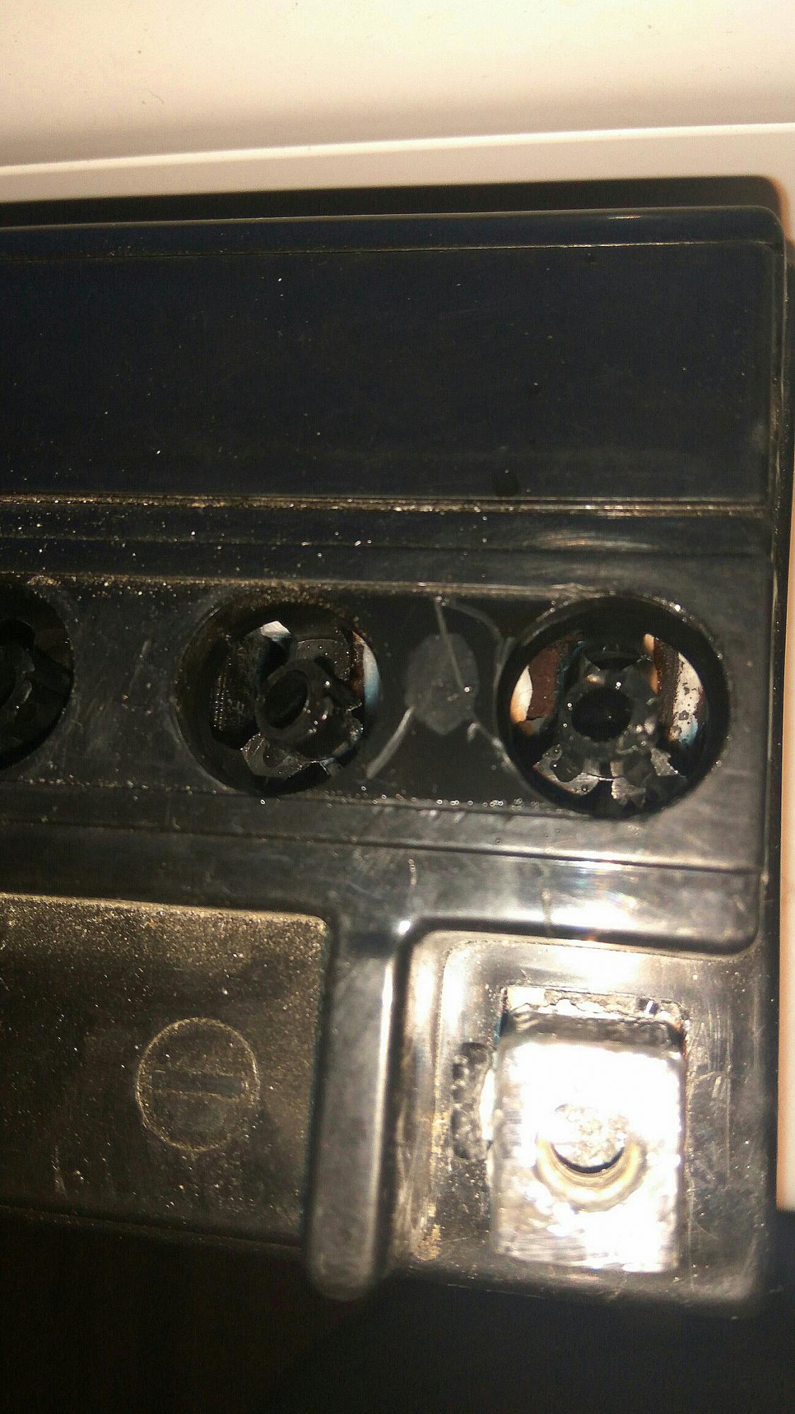

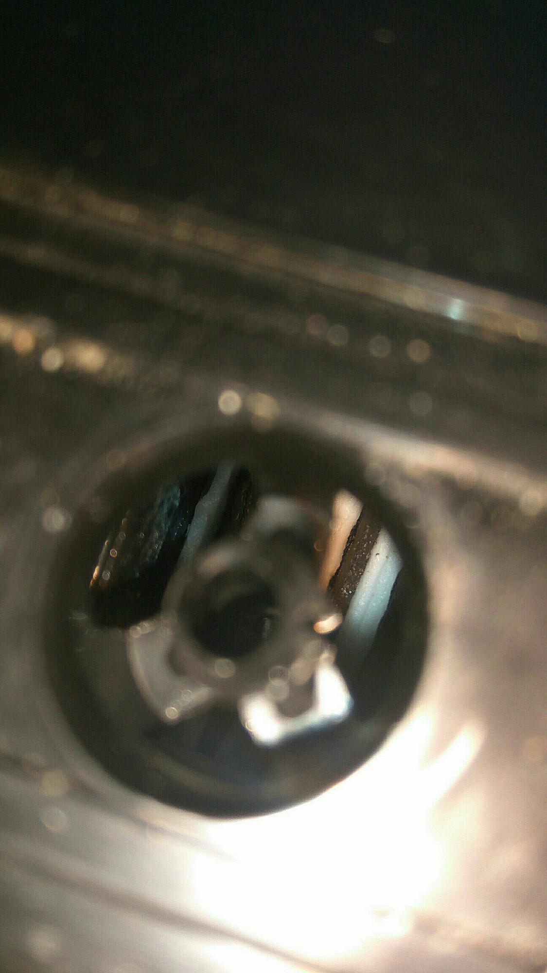

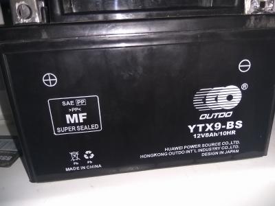

Здравствуйте.  Есть аккумулятор. Ytx9-bs производителя Outdo. Он, провисел на кипятильнике пару зим. И теперь естественно ёмкость не держит. Напруга на нем 11вольт. В банки я заглянул - не могу понять, есть там електролит или нет? А если нет, то сколько воды долить?
albedo
Да вроде не разваливается. Клапаны я не разрушил. Это такие остренькие штуки, в них когда аккумулятор был новым, я упирал баллончики с электролитом. Он заливной был. Воды, я долил. Но не помню/не знаю сколько её тут должно быть.
Помойкой я могу воспользоваться в любой момент.

[user]Cyberpapa[/user], 11v это не КЗ ! 10-10.5в вот это уже возможно.
Долейте воды до меток либо ищите мануал по нему и следуйте инструкции.
Если нет ЗУ от Сороки, моргалку, нет у такой разряжайте и заряжайте с вольтметром и секундомером в руках разиков так 5. Не будет прогресса, в утиль... И вилкой его, вилкой по чаще.

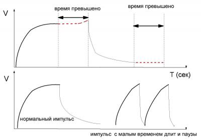

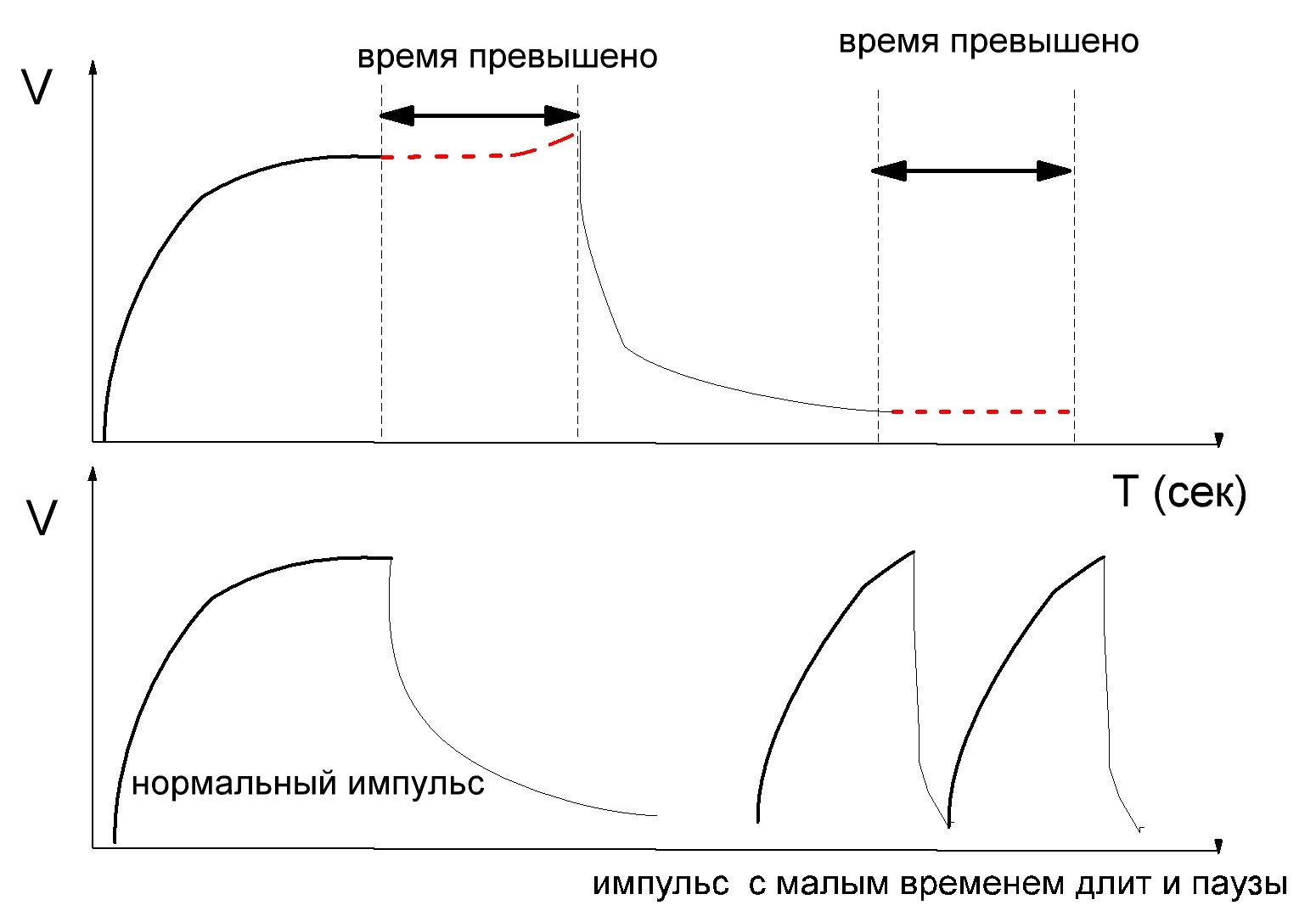

При подборе параметров импульсов надо усвоить важный принцип - по времени и току,  каждый импульс должен быть не более того, что способен взять аккумулятор и определяется по скорости возрастания напряжения в конце импульса.  Пауза должна быть такая - чтобы скорость падения напряжения достигло стабильной скорости, обычно это около 7мВ/сек или меньше.
Чтобы было понятно о чем речь, приведу графики
Естественно ток должен быть таким, чтобы длительность импульса была в пределах от 2 до 30 сек, чем меньше ток, тем больше длительность ..  и мягче" заряд..  (см. пояснение что значит "мягче" https://electrotransport.ru/index.php?msg=1401408)

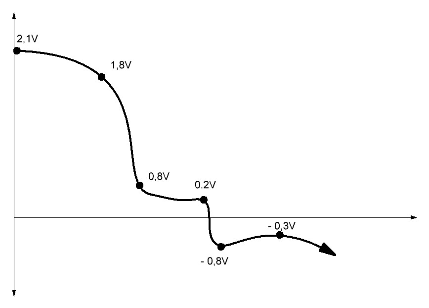

Глубокий разряд в слабой банке возникает при запуске двигателя..  да, после пуска, напряжение возвращается на прежний уровень, но банка уже побывала ниже 1,8В..  или даже ниже нуля, т.е. в переполюсовке!  Вот таких несколько пусков и получаете потерю емкости в 60%..  и восстановить уже почти не реально, или очень трудоемко.  Чтобы такого не было, надо следить за состоянием АКБ и проводить контрольные циклы (КТЦ) с добивкой, поддерживать в заряженном состоянии, правильно хранить, применяя качели"  - особенно когда АКБ не используется! (зимой и т.д.), чтобы не было застарелой сульфатации.
Ваш Кулон позволяет работать с одной банкой в режиме блока питания..  так что можно попробовать.  Желательно бы еще и к нему генератор на 555 таймерах приделать, чтобы был ШИМ заполнение.. - это уже проверенный вариант.

Цитата: UriBas от 14 Июль 2018 в 01:17Измерения такие проводил, есть на чем..
Что за ужасный сетап (#uzhasnyisetup) и где результаты измерений и графики при пересечении одной из банок (из 6ти последовательно включённых) нуля вольт?
И главное, ее поведение при последующем заряде? И описание процессов с точки зрения химии протекающей в АКБ
UriBas
Цитата: serggio от 14 Июль 2018 в 02:49Что за ужасный сетап (#uzhasnyisetup) и где результаты измерений и графики при пересечении одной из банок (из 6ти последовательно включённых) нуля вольт? И главное, ее поведение при последующем заряде? И описание процессов с точки зрения химии протекающей в АКБ
Это конечно очень интересно, но выходит за рамки этой темы..  Чтобы построить идеальные графики, необходим шестиканальный логгер с возможностью записи отрицательных напряжений на каждом канале..  поэтому контроль слабой банки велся через обычный тестер.. и записью результатов вручную.  Получился вот такой график поведения  слабой банки (в составе АКБ) при ее переразряде и уходом в переполюсовку.
Как слабая банка ведет себя при заряде дальше?  - Напряжение гораздо резче и быстрее (чем у нормальных банок) взлетает вверх до 2V..  в результате, меньше вливается емкость, которая также быстро теряется при разряде.
С точки зрения химии протекающих процессов - даже при кратковременной переполюсовке - при сильном токе разряда, происходит сульфатация глубинных слоев..  а если это повторяется достаточное количество раз, то начинает преобладать лишь поверхностный заряд, при этом теряется как токоотдача, так и общая емкость..  что подтверждается практикой.    Кстати (ИМХО) это подтверждают опыты Касса и других людей по переполюсовке..  Почему вдруг, при переполюсовке,  возвращается потерянная емкость? Потому что таким образом "распечатываются" глубинные слои намазки и пластин от поверхностного заряда.
Из этого, для себя делаю вывод - если банка испытала переполюсовку большими токами, то возвратить емкость можно только с помощью (примерно) таких же токов заряда.. и обязательно в начале заряда, а не в конце.. пока поверхностный слой не запечатал внутренние слои.

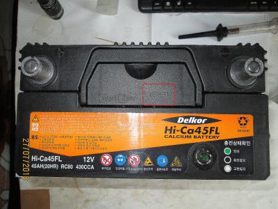

Сегодня попал в руки "пациент".
Куплен в декабре 2016 года. Авто, на который был установлен, эксплуатируется мало.
Авто старое - есть выключатель массы. До сего дня ездило нормально. Запуск был легкий и летом и зимой.
Периодически подзаряжался от внешнего зарядника. (что то типа стека, шибко "умный")
Сегодня, заехав в лес и не выключив подфарники, авто через час не завелось.
Вопрос - на крышке выбита дата выпуска: 1ER21 (в красной рамке). Судя по информации гугля, он что, действительно,
выпущен в мае 2011 года? Есть ли смысл с ним возиться?
Vova_n
[user]elektrik897[/user], Выглядит неплохо, да и разве можно назвать вознёй пару тройку зарядов и неглубоких КТЦ когда есть чем и где.
Да и какие есть варианты без пробок.. только пробовать.
