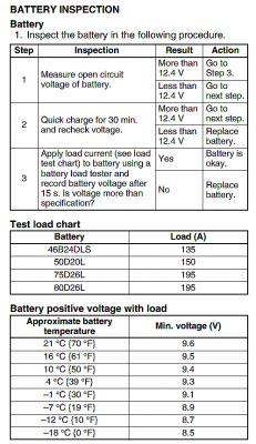

Цитата: sai0 от 18 Янв. 2018 в 20:03Набрёл на эту тему.Думал найду здесь порядок диагностики АКБ, типа:
1.Проверить....Норма..
Вот  как это выглядит в сервис-мануале для авто:
а дальше прверка на утечки тока:
Back-up Current
1. Verify that the engine switch is at OFF and that the key has been removed.
2. Disconnect the negative battery cable.
3. Measure the back-up current between the negative battery terminal and the negative battery cable.
• If the current exceeds the maximum, remove the fuses in the main fuse block and the fuse block one by
one while measuring the back-up current.
— Inspect and repair harnesses and connectors of the fuse at which the current decreases.
Back-up current
20 mA max.
Caution
• Operating electrical loads while measuring the back-up current can damage the circuit tester.
Ну и заряд:
(обратите внимание, как нужно правильно проводить ускоренный заряд в 35А:)
