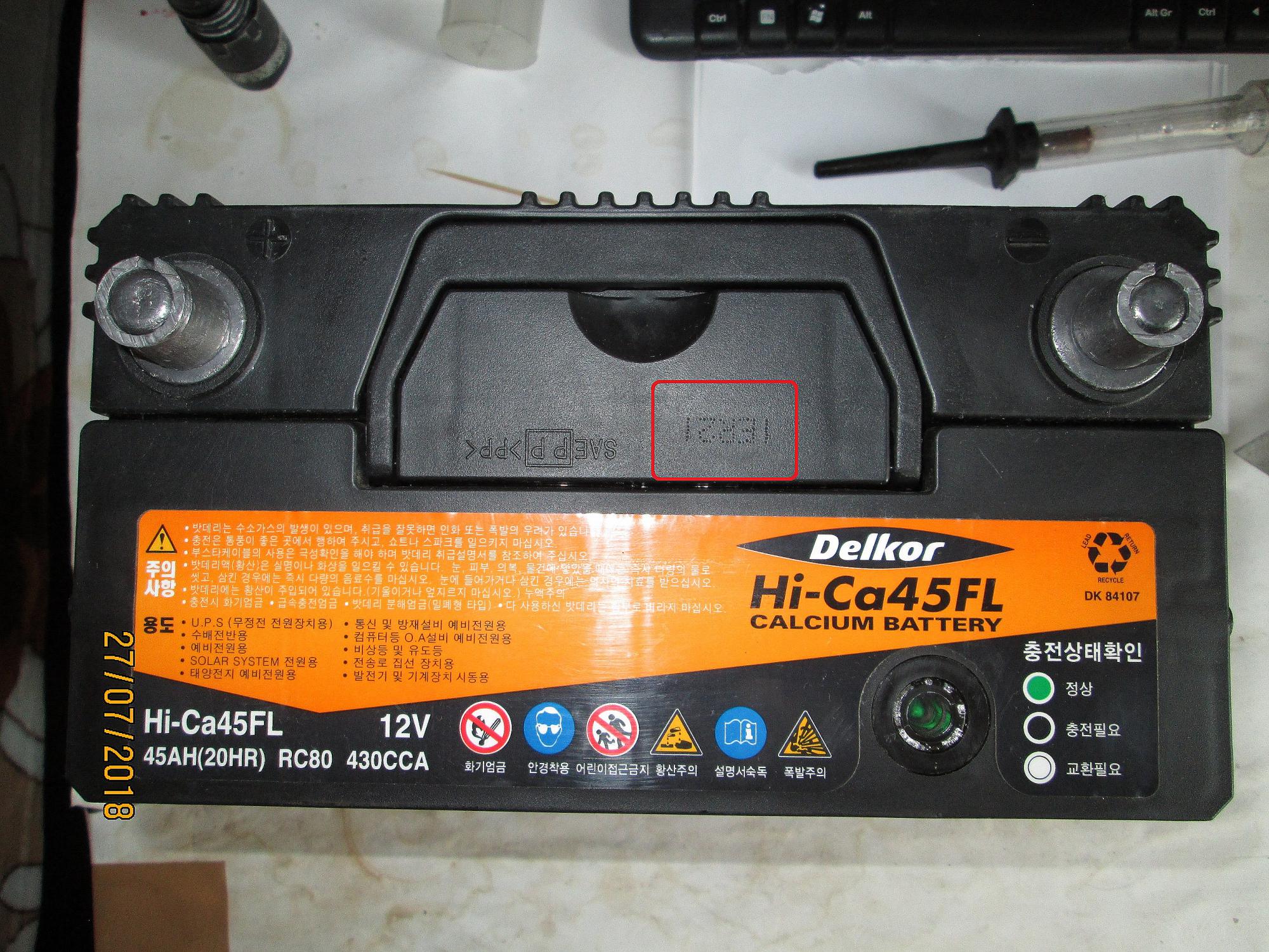

Цитата: elektrik897 от 27 Июль 2018 в 16:39Вопрос - на крышке выбита дата выпуска: 1ER21 (в красной рамке). Судя по информации гугля, он что, действительно,
выпущен в мае 2011 года? Есть ли смысл с ним возиться?
С годом выпуска так и есть (как он был куплен спустя 5 лет - другой вопрос, по незнанию или с большой скидкой...). Возиться стоит, у Вас же несколько зарядок, а вся возня сводится к проведению нескольких КТЦ.

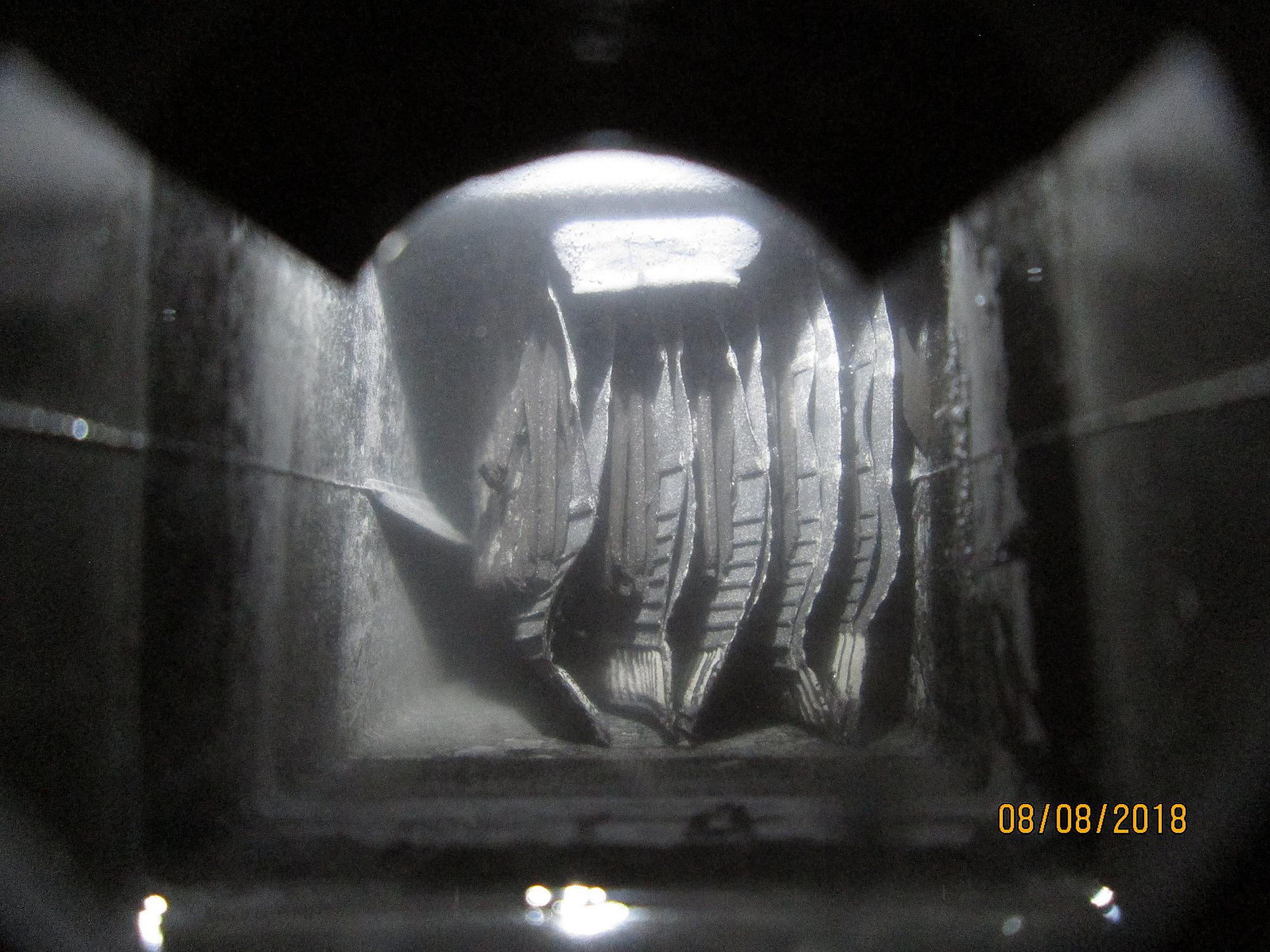

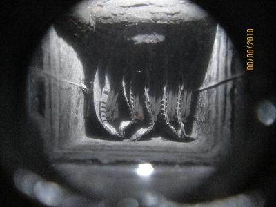

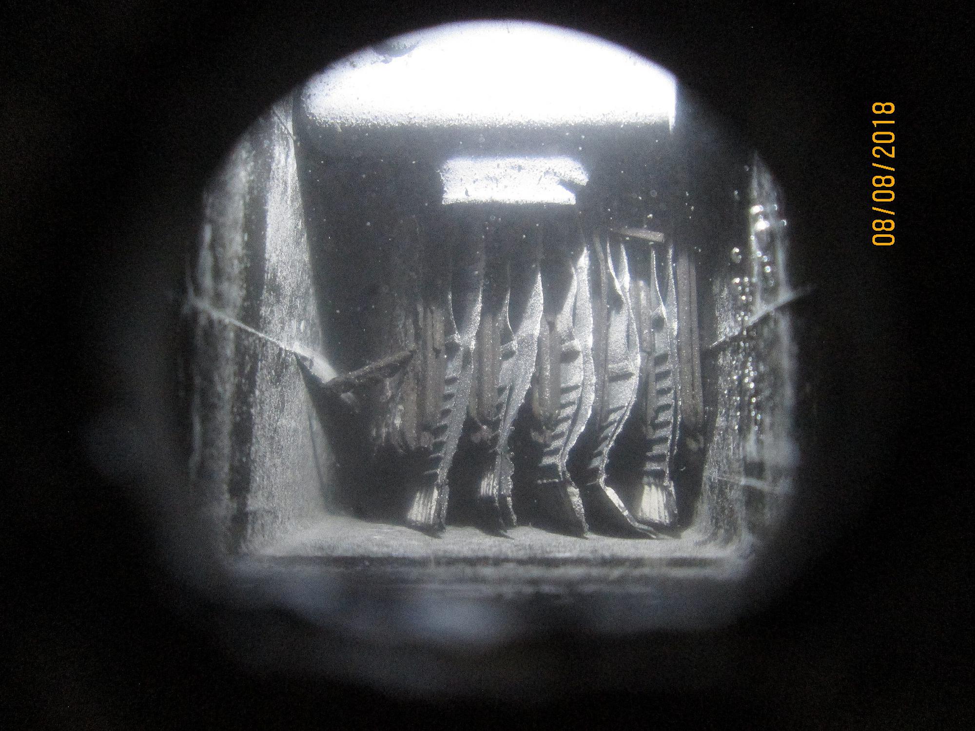

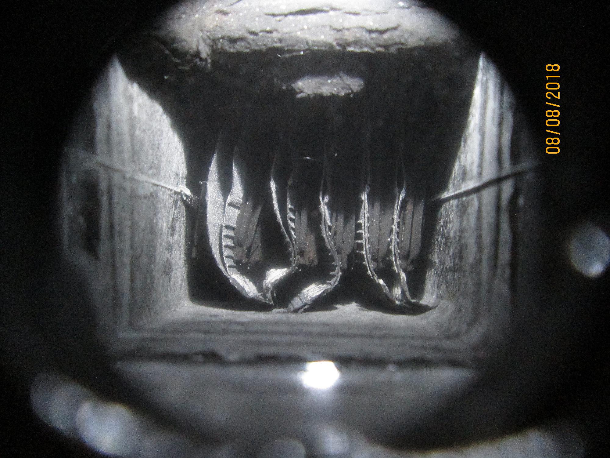

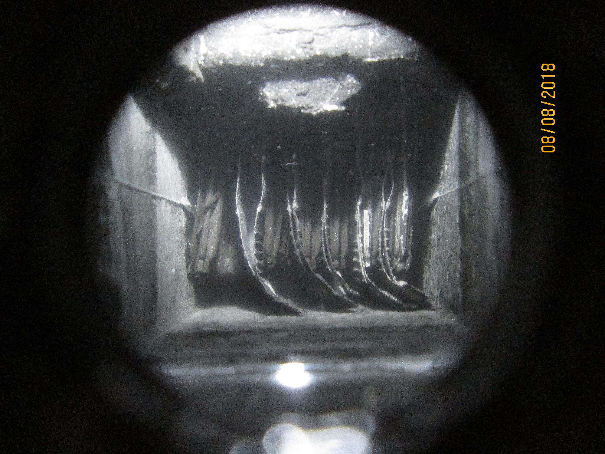

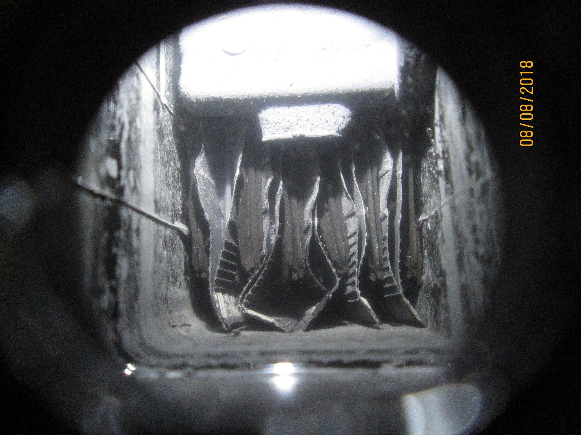

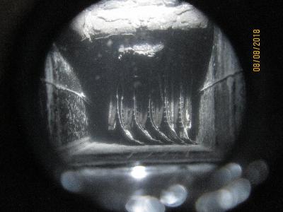

Вообщем провел несколько КТЦ до 12,0 и 11,5 В. Отдает, в зависимости от тока нагрузки 0,5 - 4,5 А соответственно 15,96 Ач - 10,69 Ач.
Емкость не растет. Ланкол кажет 9,77 мОм и улучшения тоже нет. Вскрыл крышку, измерил плотность по банкам. В 5-ти банках - 1,26, в крайней минусовой - 1,23. Вилку держит тоже не очень - 100А на 5 сек. - 10,9В, 200 А на 5 сек. - 9,8 В. Пластины выглядят плохо.
Вообщем в утиль его.

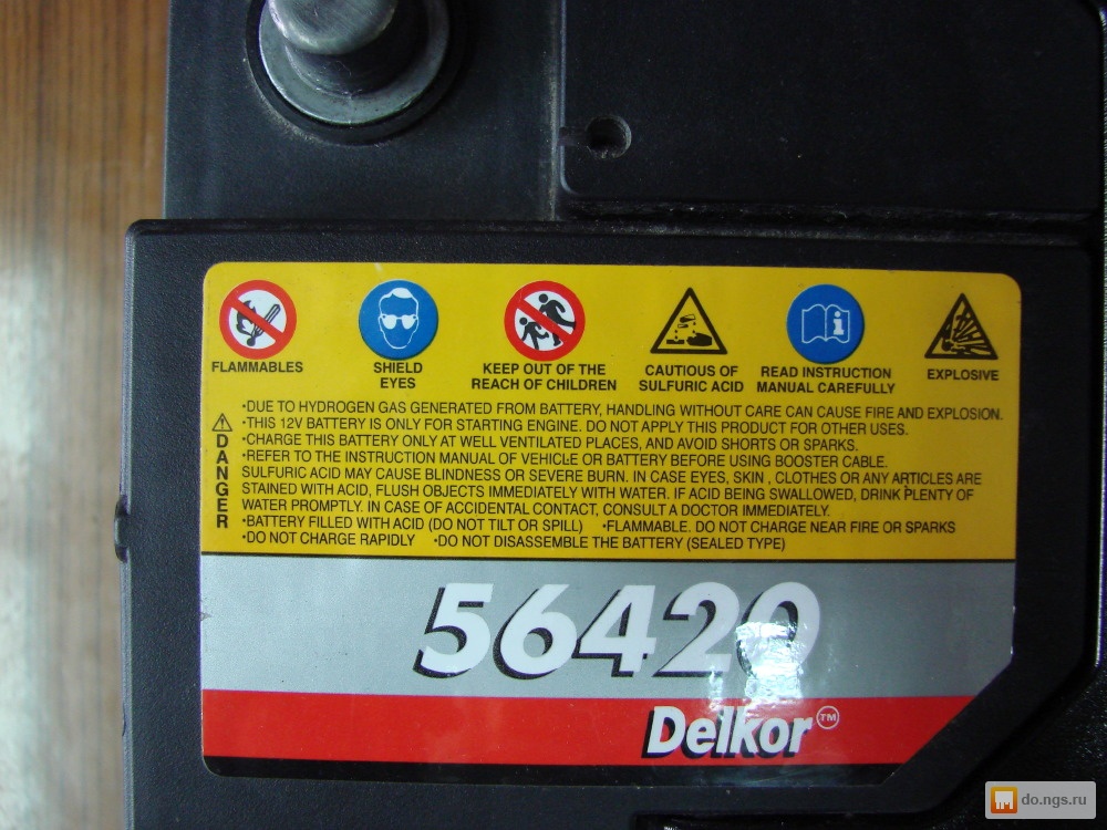

А что с полюсами, выглядят как не залитые/незаплавленные после сборки крышки ( или это "портянки" такие? )?
https://electrotransport.ru/images/4/pcv5ym.jpeg
А что означают надписи: U.P.S.
                                         SOLAR SYSTEM?
Интересно, как это сочетается с 430CCA?
elektrik897
Это переходники с маленьких выводов на большие. А что означают надписи не знаю.
Яков93
                                         SOLAR SYSTEM?
Скорее всего идет перечисление возможных сфер применения этого АКБ.
UPS это ИБП
А solar system это система с солнечными панелями.
Дм.
Цитата: Серик от 08 Авг. 2018 в 20:16А что означают надписи: U.P.S.
                                         SOLAR SYSTEM?
Это самое загадочное в данной истории, потому как, судя по надписям, АКБ совсем не стартерная.
Яков правильно предположил - заголовок черного текста так и гласит: область применения, - и далее пункты этих самых применений:
- источник бесперебойного электропитания
- питание распределительной/коммутационной аппаратуры
- источник питания
- поддержка питания солнечных систем
- источник питания солнечных батарей
- источник питания оборудования связи и предотвращения катастроф (грубо говоря - для охранно-пожарных сигнализаций)
- источник питания средств офисной автоматизации типа компьютеров
- освещение путей эвакуации и сигнальные огни (по нашему - световые оповещатели)
- концентраторы линий передач
- для запуска генераторов и другого оборудования.
Про автомобили или транспорт не сказано.
Белым цветом описаны разные опасности/предостережения при обращении с АКБ - про водород и т.д. Возможно, там есть что-то про применение на авто - не проверял.
Vova_n
[user]Дм.[/user], Вы бы на сайт производителя сходили и посмотрели в какой линейке по назначению он стоит, прежде чем писать, что про автомобили ничего не сказано.
Иначе говоря какой балбес ему клеммы для авто прикрутил и с каких пор наливные акб стали пригодны для систем UPS, ведь не так давно вы спорили со мной о применимости наливных кальциевых в системах бесперебойного питания  B-)
А тут вон корейцы вам свинью подложили.
Дм.
Цитата: Vova_n от 12 Авг. 2018 в 03:34Иначе говоря какой балбес ему клеммы для авто прикрутил и с каких пор наливные акб стали пригодны для систем UPS
Про клеммы замечание резонное.
Про пригодность для UPS можете сами прочитать. Гуглом же пользоваться умеете? Тогда и узнать перевод первого пункта с наклейки не составит труда:
Цитировать용도
U.P.S (무정전 전원 장치용)
Можете поискать на наклейке строку
Цитировать자동차용 배터리
обозначающую автомобильную АКБ. Я не нашел.
Если у Вас есть ссылка на данную АКБ на сайте производителя, просто привели бы.
На сайте производителя смотрел, на корейском сайте (для внутреннего рынка) в разделе промышленных АКБ, отсутствующем на сайтах для других стран, видел похожую линейку - HICA (но без букв FL, очевидно, означающих наливные АКБ, Flooded).
Да, если взять англоязычные этикетки на поставляемых в Россию АКБ, увидим нечто такое:
Примерно тот же текст идет белыми буквами на "нашей" АКБ. Но, как видите, на сугубо стартерных АКБ есть строка: "Данная батарея 12В предназначена только для запуска двигателя. Не использовать данное изделие в других целях", - которой нет на корейской наклейке.
Давайте, предположим, что кто-то левые наклейки лепит на свою контрабанду?
