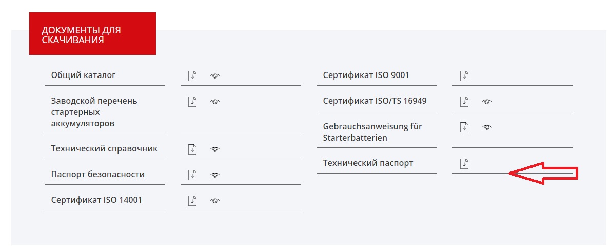

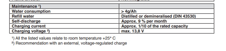

[user]serggio[/user], вы хоть понимаете, что такое технический паспорт? В нем хоть кто то пишет напряжение заряда или вообще какие то режимы заряда? Ну скачайте хоть один по Баннеру и посмотрите на эту бумажку.
Вот технический паспорт на Starting Bull, из Вашей же ссылки
И что можно там увидеть?
Напряжение заряда 13,8В. При чем тут 16В?

1. Я писал в посту с этой ссылкой про технический справочник или технический паспорт?
2. Тут написано про обслуживание или напряжение в бортовой сети (Voltage-regulated charge)?

Ага, а технический паспорт где 13,8В тоже значит неправильно перевели?
Нет, там все правильно, но это информация для технического персонала, то есть для образованных людей. Вы же везде пишите, что вы не понимаете ничего в алгоритмах заряда и не изучали сей момент. Поэтому вам нужно не выводы делать, а спрашивать у людей образованных, что какой термин означает, и что такое Voltage-regulated charge. Теперь в принципе я понимаю историю возникновения и развития различных мифов и теорий в данном разделе данного сайта. Теперь я сам становлюсь свидетельством рождения подобных мифов. Хорошо, что наши паспорта не читают случайные люди, а то такого бы напридумали и наворотили.  ;-D

Напряжение заряда написано от "an external, voltage-regulated charge" сами решайте от бортовой это сети или другого внешнего зарядного устройства с регулировкой вольтажа.
voltage-regulated charge - Это режим заряда CV. Это максимальное рекомендуемом напряжение в таком режиме заряда. Стандартном режиме заряда. Но это не исключает кратковременный заряд при тех же 15 В ограниченное время - тот самый выравнивающих заряд. Но это естественно режим обслуживания и к стандартным режимам заряда не относится.
current-regulated - СС - режим заряда постоянным током.

Абсолютно верно. Это режим эксплуатации АКБ в автомобиле, то есть CV. И эта цифра указывает требуемое напряжение в бортовой сети автомобиля при +25°С. Но это вовсе не значит, что это напряжение подходит для всего диапазона температур. Специалисты понимают откуда этот термин, и понимают, что он означает, не воспринимая его буквально. К режиму обслуживания это вообще не имеет никакого отношения.

То что это требования к заряду на автомобиле Вы наверное вывели из фразы ¹) All the listed values relate to room temperature +25° C ?
Может это какой-то игрушечный автомобиль, который в комнате ездит или эксплуатируется исключительно в отапливаемом гараже?
И слово "max" перед цифрой 13,8В тоже ни о чем не говорит? Ни про какие превышения 13,8В ни кратковременные, ни долговременные в паспорте не сказано.
