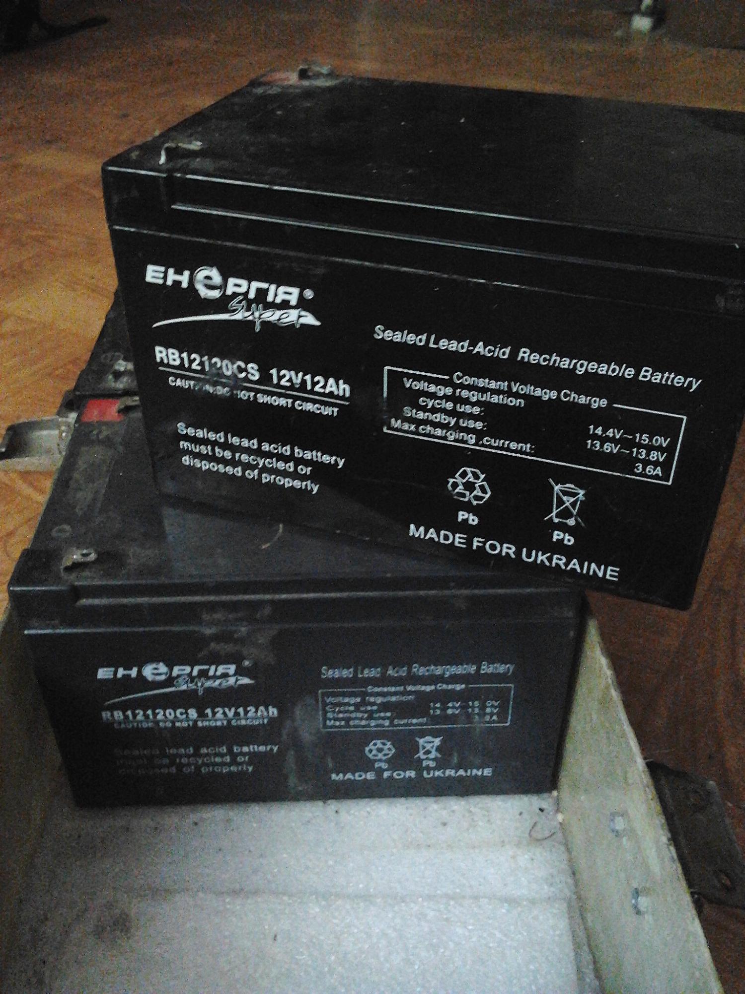

Цитата: TOM от 09 Окт. 2017 в 23:27
[user]Кass[/user], у меня после доливки воды в АГМ аккумуляторы 12 вольт 12 ач в процессе заряда наблюдалось повышенное газовыделение, срывало резиновые колпачки. ...Через 1-2 часа зарядки начинали "стрелять" колпачки. Через 5-10 циклов зарядки-разрядки выделение газов значительно уменьшалось при тех же режимах зарядки.
AGM АКБ довели до состояния наливной, вот она какое-то время выделяющийся кислород во внешнюю атмосферу и сбрасывала, пока рекомбинация снова не заработала. Газовыделение осталось на прежнем уровне, просто кислород рекомбинирует, а внешне это выглядит как "выделение газов значительно уменьшалось".
Кass
Да, я тоже думаю, что просто перелили воды от души. Воды и электролита сверху пластин в АГМ не должно быть. Если регенерация остановилась, значит имеет место разложение воды и уровень скоро уменьшится. Позаряжайте его без пробок, пока вода сверху пластин не уйдет.

Цитата: TOM от 10 Окт. 2017 в 22:13
Аккумуляторы "Дельта", 3 штуки, примерно три сезона ездили на электровелосипеде, потом через пару лет попали ко мне. Проверка показала, что аккумуляторы заряжаются до напряжения 15-16 вольт
АГМ аккумы "Дельта" нельзя заряжать до 15-16вольт.
они от этого греются и вздуваются:
это фото - типичная картина от счастливого обладателя "китайской ЗУ" которая идет в комплекте к каждому китайскому велосипеду  :hello: обычно такое наступает спустя примерно 1.5--2 года эксплуатации.
кроме всего, надо ставить балансиры на каждый АКБ! чего никто не делает, тем самым провоцируя разбаланс АКБ....
Цитироватьпри разрядке выдают емкость 4-6 Ач вместо 12 Ач.
неудивительно.
надо смотреть разбаланс АКБ и отдельных банок в АКБ.
ЦитироватьПосле доливки воды до верхнего края пластин напряжение в конце заряда стало 13,5-13,7 вольт, емкость увеличилась до 10 Ач.
надо было сделать пару КТЦ после долива, при разряде вода уходит в маты, и там где вода вся ушла - надо доливать еще. А при заряде - смотреть чтобы вода снова не вышла плескаться наружу.
ЦитироватьАккумуляторы заряжались и разряжались током 1 ампер модельной зарядкой IMAX-B6.
это не поможет. Надо моргалку строить.
ЦитироватьПосле доливки воды началась усиленная "стрельба" резиновыми колпачками в процессе зарядки.
часть намазок в трухе и разрушена - надо смотреть разбаланс  :hello: и его устранять.
ЦитироватьПричем не в конце зарядки, а примерно начиная с 20-30% зарядки.
часть намазок-решеток в труху  :hello:
Александр, обратите внимание не то, что "стрельба пробками" началась только после долива воды.

TOM
Цитата: Кass от 11 Окт. 2017 в 11:23
...обратите внимание не то, что "стрельба пробками" началась только после долива воды.
Сегодня вытащил свои аккумуляторы, оказывается, у меня не "Дельта", а "Энергия" украинского производства. После доливки воды они проездили еще один сезон на электровелосипеде. Стрельба пробками через 5-10 циклов зарядки прекратилась. Скорее всего, причина была в большом количестве воды. Разбаланс банок исключаю, потому что все банки начали стрелять примерно одинаково во всех трех аккумуляторах. Вода для заливки была хорошего качества, по сопротивлению была примерно в 3 раза выше купленной в магазине, "зеркальный" тест показал, что при высыхании осадка практически не остается. Планирую сделать очередной КТЦ аккумуляторам, самому интересно проверить, какая емкость у них сейчас. Вот фото моих батарей
Кass
Ну в таком случае у вас просто прекрасный результат. :)
Цитата: TOM от 11 Окт. 2017 в 13:10Стрельба пробками через 5-10 циклов зарядки прекратилась. Скорее всего, причина была в большом количестве воды.
Да конечно переборщили. Бывает.
Цитата: TOM от 11 Окт. 2017 в 13:10Разбаланс банок исключаю, потому что все банки начали стрелять примерно одинаково во всех трех аккумуляторах.
Да все нормально у вас, кроме того, что воды немного переборщили. ;)
