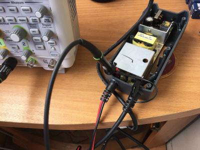

serggio
Цитата: Кass от 08 Нояб. 2017 в 11:36
Возможно кто то "дорабатывал". Я сколько не смотрел такие, нигде кондеры не ставили.
У меня кондеры стоят с завода. Измерял пульсации напряжения прямо на выходе ЗУ. Кондер там под алюминиевым радиатором. Емкость не помню.

Кass
Речь шла о старых ЗУ, советских времен. Тогда даже конструктива такого не было. Тут же речь возникла о том, что мол как раньше вообще заряжали АКБ, как они вообще служили? Мол классика это постоянный ток, и потому никак не отличается от ЛБП. Именно на этот посыл я и отвечал. В древних ЗУ не было кондеров, и не было проблем потому, что не занималась каждая кухарка не то, что зарядкой аккумуляторов, но даже вождением авто. ;)
