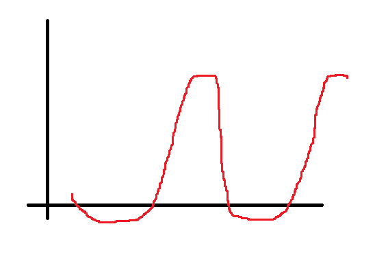

Цитата: Кass от 02 Янв. 2018 в 20:04
То есть на вторичке напряжение не меняет полярность, а ток направление?
Нет, не меняет. Если заполнение 0% на выходе ничего, если 100% ток максимальный тоже ничего.
P.s. Сейчас начал вспоминать какую я там форму сигнала на вторичке видел и по-моему было не совсем так чтоб полностью не менял, немного в обратную сторону по-моему все-таки заходило. Примерно вот так.

Цитата: Яков93 от 02 Янв. 2018 в 20:07Сейчас начал вспоминать какую я там форму сигнала на вторичке видел и по-моему было не совсем так чтоб полностью не менял, немного в обратную сторону по-моему все-таки заходило. Примерно вот так.
Однозначно будет симметрично относительно нуля. То есть площадь фигур сверху и снизу будет равна. ;)  Можно вообще глядя на импульсы ШИМ переключить осциллограф из постоянки в переменку, и посмотреть, что будет на выходе трансформатора. ;)
С чего бы это? На первичке шарашит однонаправленный ток. Почему на вторичке должен появиться симметричный двунаправленный ток?
Я конечно с линейкой площадь внизу не измерял, но она явно была меньше верхней (если вообще была).
Да и не в площади фигур дело. ШИМ однополярного тока проходит через трансформатор, который не работает на постоянном токе. Значит ли это что ШИМ однополярного тока это переменный ток?

Кass
Цитата: Яков93 от 02 Янв. 2018 в 22:28С чего бы это? На первичке шарашит однонаправленный ток. Почему на вторичке должен появиться симметричный двунаправленный ток?
Ну как почему? Из законов физики. При импульсе тока будет иметь место намагничивание сердечника, и трансформироваться ток на выход, при окончании импульса подаем ноль, и через диод параллельно сток-исток будет ток самоиндукции. Собственно для этого эти диоды и ставят там, причем прямо в фете, что бы не пробило самоиндукцией транзистор. Вот этот импульс самоиндукции и даст обратный ход тока во вторичке. Это можно посмотреть на петле гистерезиса.
Если поставить диод, который будет отсекать индукцию прямого хода, вообще получим обратноход. Вот весь его ток и будет током самоиндукции, из того, что на осциллографе ниже нуля. ;)

Яков93
Цитата: Кass от 02 Янв. 2018 в 22:34Вот весь его ток и будет током самоиндукции, из того, что на осциллографе ниже нуля.
А с чего взято, что ток самоиндукции равен по силе импульсу тока при открытии мосфета? И вызовет на вторичке такой же по размеру выплеск только вниз?
Я такого у себя точно не наблюдал. Не больше чем какие-то паразитные помехи.
Так как все-таки с ШИМом однополярного тока? Почему трансформатор признает его "не постоянным током" и нормально на нем работает?

Цитата: Яков93 от 02 Янв. 2018 в 22:47А с чего взято, что ток самоиндукции равен по силе импульсу тока при открытии мосфета? И вызовет на вторичке такой же по размеру выплеск только вниз?
Ну иначе вы из сердечника трансформатора сделаете постоянный магнит, способный притягивать КАМАЗ к забору. Иначе сердечник должен размагничиваться через самоиндукцию, либо иметь на входе импульсы обратно полярности, как это происходит в двухтактных импульсных преобразователях.
Кass
Цитата: Яков93 от 02 Янв. 2018 в 22:47Так как все-таки с ШИМом однополярного тока? Почему трансформатор признает его "не постоянным током" и нормально на нем работает?
А почему он не должен "его признавать"? Обратноход то как работает?  А катушка зажигания в старых авто как работает? Ее подключают к постоянному току (ну как бы уже по устаревшей теории и к переменному в новой теории), потом цепь размыкают и импульсом самоиндукции пробивается воздушный зазор свечи, начинает течь ток и сердечник размагничивается. В новой теории я так понимаю, что катушка зажигания работает потому, что в бортовой сети ток переменный, и как бы потому все работает?  :eureka:
