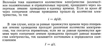

Общая электротехника.Ю.М. Борисов
Никаких перемен направлений.

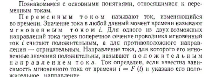

Основы теории цепей. Г.В. Зевеке и др
Вы просили из ТОЭ. Получайте.

[user]Кass[/user], сопротивление бесполезно, нас приперли к стенке. Вот Голубев, Борисов, Зевеке - правы. Если к батарейке подключена лампочка, и батарейка садится, за равные промежутки времени через поперечное сечение проводника будет проходить разное количество электричества, следовательно, ток переменный. А если эта же лампочка будет подключена в 220 вольт и напряжение не меняется, то за равные промежутки времени через поперечное сечение проводника будет проходить равное количество электричества, значит, ток постоянный. Строго по учебникам O_O

Цитата: TOM от 02 Янв. 2018 в 19:58А если эта же лампочка будет подключена в 220 вольт и напряжение не меняется, то за равные промежутки времени через поперечное сечение проводника будет проходить равное количество электричества, значит, ток постоянный. Строго по учебникам
Количество электричества проходящее через сечение это не напряжение, а сила тока. И в "розеточных 220 вольтах" сила тока как раз меняется очень даже периодически, проходя через ноль 100 раз в секунду. Да и напряжение также меняется. Так что все там нормально, ток переменный.
