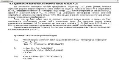

Цитата: Alex_Soroka от 19 Дек. 2017 в 18:52На какой конкретно тактовой частоте работают ваши АЦП в ПЛК ?
Вы точно МК на зус сами прогу писали?! Если на асм, то команда за 1-2 мц (машинных цикла) выполняется. Для АЦП необходимы некоторые задержки по ДШ для заряда внутренней ёмкости, они регламентированы. При оптимальном коде и хорошем МК очень даже прилично получается.
Например
А тактовая и 40 Мгц. В ПЛК думаю и поболее.
Хоть бы даташит на контроллер прочитали! 13.5 тактов работы АЦП. Плюс к этому тактовая частота работы АЦП производителем задана в рамки (максимум 200 кГц).

Цитата: SanSanich от 19 Дек. 2017 в 20:59Если на асм, то команда за 1-2 мц (машинных цикла) выполняется. Для АЦП необходимы некоторые задержки по ДШ для заряда внутренней ёмкости, они регламентированы. При оптимальном коде и хорошем МК очень даже прилично получается.
Да это понятно. Быстродействие обратно пропорционально разрядности.  Но тут дело то в другом. Причем вообще частота к тому тремору, что выдает АЦП в Атмеге? Зачем мне холодильник, если я не курю? Мы же с вами не пытается работать на пределе быстродействия АЦП. Ну давайте читать значение аналогового входа 10 раз в секунду. Просто постоянки. То есть нам не нужно брать множество амплитудных значений, что бы вычислить RMS, как это делают в промышленных контроллерах. Банально прочитать постоянку. И вот если значение постоянки болтается как дерьмо в проруби, и приходится делать выборку тысяч значений и считать среднее, что бы получить хоть что то вменяемое, то как народ собирается писать обработку быстро меняющихся сигналов сложной формы?
Ну вот на сколько будут плясать значения АЦП без накопления и усреднения? Ну попробуйте написать короткий скетч, прочитав 20 значений через 1 мс с аналогового входа, на котором просто постоянка и посмотрите на то, что получится. Только не в верху измеряемого диапазона. Если диапазон измерения 10В, то замерьте 1В. Выведите в миливольтах.
