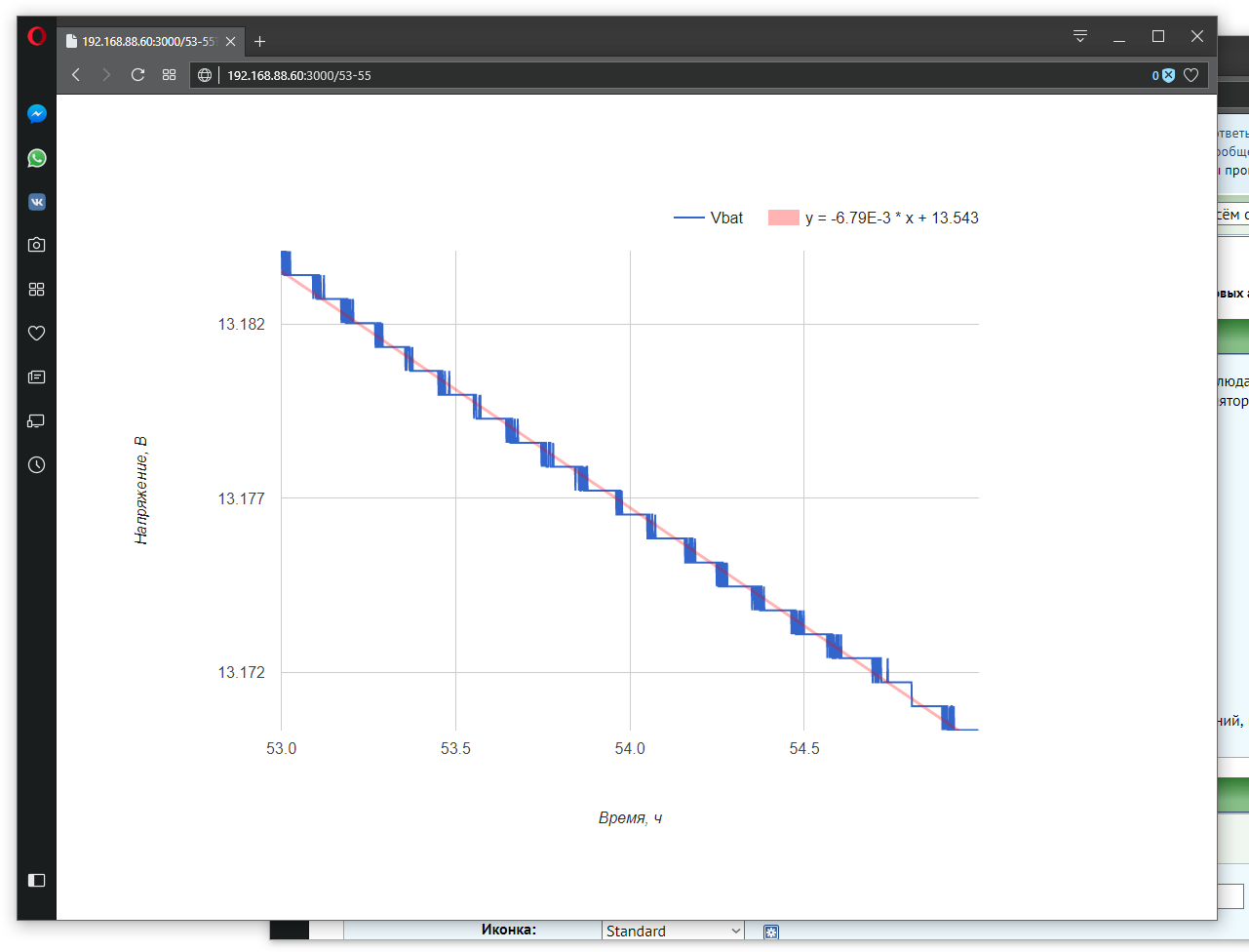

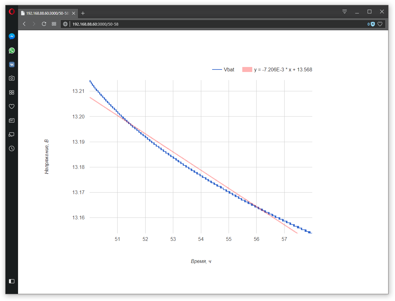

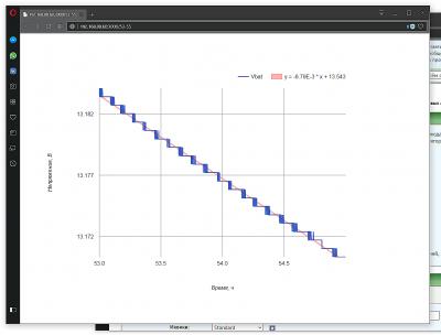

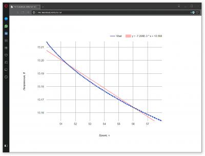

bones
[user]Кass[/user], посмотрите в сторону raspberry/orange pi. Если приделать к нему внешний АЦП типа ads1115, то можно часами наблюдать за НРЦ аккумулятора через веб интерфейс. Тачскрин приделать не сложно, можно и камеру для удаленного наблюдения за аккумулятором.
Кстати, 1115 измеряет вялотекущие процессы весьма недурно, на графике как раз видно младший разряд. Никаких усреднений, кроме встроенного в АЦП не используется.
