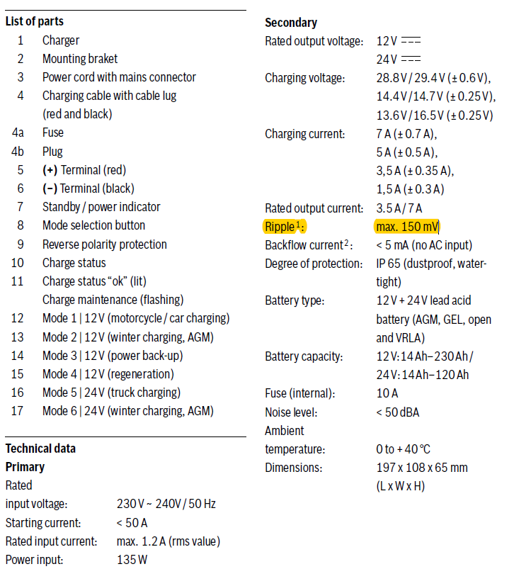

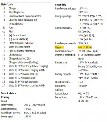

Для товарища Каас, чтобы он дальше не рассказывал что все ЗУ это по сути дедушкин трансформатор с одним диодом, пример нормально спроектированного ЗУ и его технические характеристики Bosch C7
Пульсации напряжения по выходу 150 мВ - 1% при 15 В. Еще куча таких же есть с подобными характеристиками и сертификатами как он любит.
Уровень пульсаций по выходу есть один из основополагающих параметров задающийся в ТЗ при проектировании источника питания. Возможно наш руководитель отдела промышленной автоматики что-то упустил при проектировании систем.
