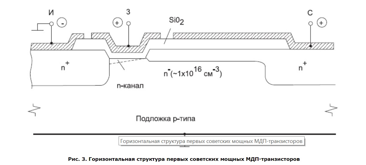

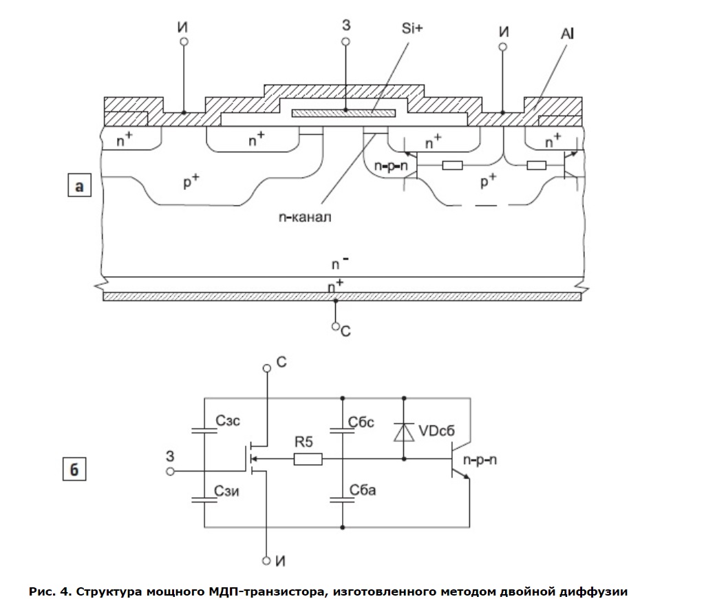

Цитата: Кass от 19 Апр. 2019 в 12:37Именно поэтому этих паразитных диодов не достаточно, и в НЕХ структурах делаются отдельно дополнительные диоды с достаточно большой площадью перехода.
Вы бредите. Если на вашей картинке и есть что-то с маленькой площадью - так это канал, но никак не площадь диода. Как говорят греки - смотри!
Это КП904 по планарной технологии. Где здесь маленькая площадь? - то-то же :hello:
А вот не вырезка одного элемента из гребенки как у вас, а фрагмент побольше технологии DMOS -
нихрена себе  -маленькая площадь диода. Да тут вся площадь - диод!
И кстати  -хорошая иллюстрация - попробуйте доказать, что диод встроили/встраивают специально.
Тут же указана эквивалентная схема DMOS с сопутствующими сопротивлениями и емкостями. Для тех кто хотел.

Опять же... часть структуры...
Вы не хотите понять, что структуру эту оптимизировали именно с учетом особенностей использования силовых транзисторов и оптимизировали ее так, чтобы эти паразитные элементы превратились в узаконенные рабочие элементы структуры транзистора с контролируемыми параметрами.
Они сделали вертикальную структуру, добавили соединение p областей к истоку чтобы сформировать то что стали называть встроенным pin диодом. Да он часть структуры и никак иначе.
Но это совершенно не то, что нам пытался нарисовать Serg изображая биполяр на горизонтальной структуре и найти в своем биполяре диод работающий так как надо.
Да производителям и сейчас ничего не мешает изолировать исток от p- областей при вертикальной структуре.
Только вот они этого не делают почему-то

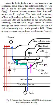

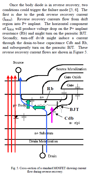

Цитата: Vova_n от 20 Апр. 2019 в 11:22Я это говорил с самого начала и не заметил, что бы  Serg, чего то лишнего говорил.
[user]Serg[/user], пытался и пытается натянуть сову на глобус.
Сначала пытался свой биполярный транзистор превратить в диод в горизонтальной структуре полевика и одновременно рассказывая что ничего нового не придумали.
Затем постил картинки где изображен этот паразитный биполярный транзистор, и то как современный мосфет представлен в виде биполярика на эквивалентной схеме. Только эта схема рассматривает момент ВКЛЮЧЕНИЯ транзистора, о чем он старательно умалчивал.
Он упорно не хочет видеть где конкретно, на каких конкретно областях изображен этот его паразитный бипоряник и что он с диодом который мы обсуждаем как бы две разные вещи.
Вот тут Касс ему нашел. https://electrotransport.ru/index.php?topic=50717.msg1608037#msg1608037
Вот тут вот я ему нашел пути протекания токов через канал транзистора и через интегрированный диод. https://electrotransport.ru/index.php?topic=50717.1800#topmsg
Это и области разные (та которая образует диод и та, которая образует паразитный биполярник). Как бы связать две картинки одну от меня, другую от Касс ему религия не позволяет.
Так же ему религия не позволяет прочесть документ который вы нашли http://www.irf.ru/pdf/articles/AN-966.pdf о зависимости одного от другого
ЦитироватьЛавинный пробой и высокая dv/dt при восстановлении интегрального диода являются двумя условиями, которые
способствуют включению паразитного биполярного транзистора. HEXFET Ill обязаны своей повышенной надежности
главным образом за счет улучшенного подавления интегрального паразитного биполярного транзистора
Вот это вот приписывание свойств одного к свойствам другого на основе картинки с горизонтальной структурой
Цитата: Serg от 16 Апр. 2019 в 02:14МОП  транзистор содержит паразитные элементы из-за принципиальных особенностей структуры, один из таких элементов - встроенный биполярный транзистор,  условно коллектор которого выступает в роли стабилитрона.
Цитата: Serg от 18 Апр. 2019 в 01:59Иначе, чем на этой картинке сделать любой (даже не силовой) МОП не получится.
мне напоминает открытие паразитного воздействия СВЧ вызывать энергию колебания молекул.
В одном случае мы курицу в микроволновке на обед разогреваем за счет паразиного воздействия большой энергии в объеме камеры микроволновки, в другом с той же энергией на передатчики через фидера сигнал качаем. И ничего там не жариться вокруг этих фидеров.
По вашей ссылке в статье всеми силами пытаются избежать лавинного пробоя этого паразитного биполярника, а у него он стабилитрон оказывается

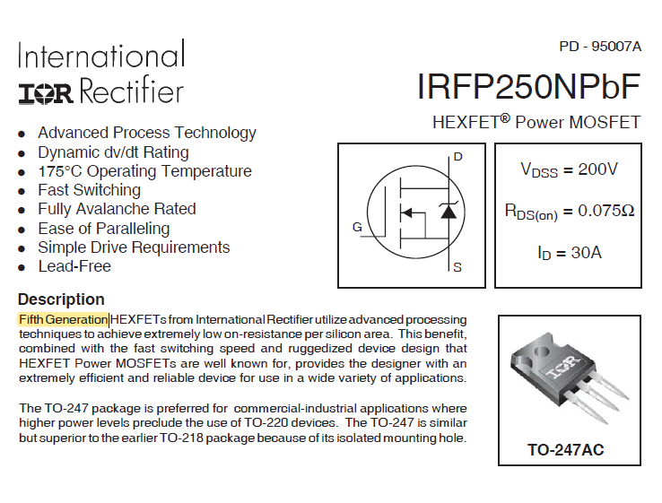

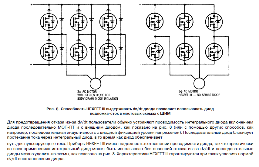

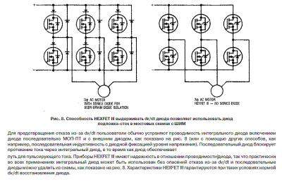

Цитата: Vova_n от 20 Апр. 2019 в 03:04Очевидно, что параллельная структура имеет и параллельное включение паразитных элементов (транзисторов) которые и выступают качестве интегральных диодов.
Вот тут про HEXFET III и эквивалент структуры аналогичен ссылка

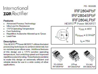

Давайте внимательно дочитывать вашу статью.
Вот картинка изображающая диоды как было до и как стало после.
Разницу в начертании нашего пресловутого встроенного диода видите?
Из даташита от 12 мая 2010 г!
Из даташита от 18 августа 2010 г!
Пятое поколение HEXFET, пятое Карл!
А у вас третье поколение в статье уже без внешних диодов обходиться!
И ту структуру что мы по HEXFET обсуждаем уже никак не натянуть на картинку от [user]Serg[/user], с горизонтальной структурой, относительно которой все транзисторы сделаны "именно так и ничего принципиально нового не придумано"

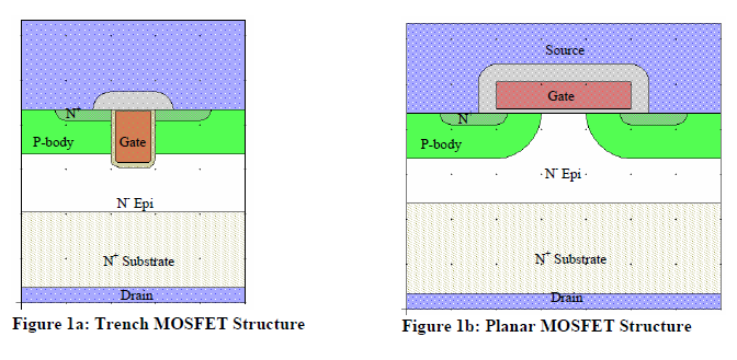

Кстати, хочу обратить внимание еще на один момент:
Цитата: Serg от 20 Апр. 2019 в 04:50Это КП904 по планарной технологии. Где здесь маленькая площадь? - то-то же
IRFP250NPbF - это планарник.
IRF2804PbF - это тренч (канальный, с канавками, или как его там на наш лад) мосфет.
Оба HEXFET.
А вот свойства у них разные, особенно в линейном режиме.
И еще кое что роднит.. Р-область граничит с истоком  :-)
Далее сами разберетесь  ;-)

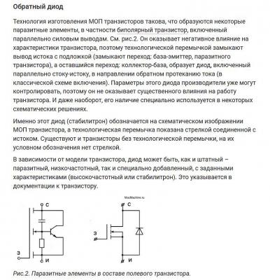

Любителям натянуть сову на глобус диод на биполяр посвещается...
Цитата: Serg от 16 Апр. 2019 в 02:14Никто специальным образом не встраивает данный диод.  Более того это по сути даже не диод.
Цитата: Serg от 18 Апр. 2019 в 16:08Диод - не более чем переход КЭ биполяра
Завели пластинку про его встраивание. Далее цепочка - никто не встраивает, более того там даже не диод, а изначально триод(биполярный транзистор). Следующая цепочка от вас - а где, где там биполяр, я вижу диод. Все не так как нам пишут в учебнике - структура не та, не эта, слоев много.... И далее прочая слепота.
Цитата: Serg от 18 Апр. 2019 в 20:44Поменяли подложку р-типа на подложку n-типа, и по другому организовали выводы с кристалла. Грусть.. печаль
Структура транзистора при этом сохранилась как скала!  Две области N-типа соединены областью P-типа, над этой областью изолированный затвор. N-P-N структура никуда не делась, вуаля.
Цитата: Serg от 18 Апр. 2019 в 19:03Не против, что я заменил условное изображение транзистора на два встречно последовательно включенных диодика?- отражает ведь биполярную сруктуру N-P-N.
Цитата: Serg от 18 Апр. 2019 в 16:08Суслика не видишь , а он есть(С).
Есть, есть... И похоже что у сусликов разные уши... :-D

[user]Яков93[/user], вот на картинке в моем сообщение выше уже куда более понятно, что является диодом а что биполярником (BJT) в современной структуре силового мосфета.
Так вот этот вот самый BJT нам и пытались натянуть на диод вооружившись умелыми вырезками из современных статей от IOR

Любой инженер увидит сходу паразитный биполярный транзистор n-p-n. Потому и указывается "body", что в теле МОПа находится паразит - биполяр.
Иными словами: изготавливаете  МОП - получаете  биполяр прицепом в теле(body).
В общем то, я думаю в этом разногласие
Т.е. разногласие в том, что именно там изначально - биполяр или диод?
Ну serg вроде сразу сказал, что там биполяр. И из его перехода коллектор-база образуется "паразитный диод".

Цитата: Яков93 от 20 Апр. 2019 в 14:02Параметры паразитного явления тоже можно контролировать и использовать в свою пользу или стараться их уменьшать, Вы же сами привели пример с СВЧ сигналом. В нужных местах его выпускают наружу, в ненужных запирают экранами. Но экраны его не уничтожают, а просто наружу не выпускают. Сигнал то все равно есть.
Так и с этим "диодом", который все равно при производстве есть, никуда от него не денешься. Но можно его постараться применить в свою пользу, изменив характеристики в ту или другую сторону.
[user]Яков93[/user], вот [user]Vova_n[/user], выкладывал выше статью.
В ней написано:
ЦитироватьПодавление паразитного биполярного транзистора
Подавление паразитного биполярного транзистора Последствия прямого смещения паразитного биполярного транзистора в МОП%транзисторе можно увидеть из рис. 2, который показывает, как ведет себя биполярный транзистор при различных смещениях база%эмиттер. VCBO представляет запирающую способность перехода между областью стока N%типа и областью Р%типа, которая будет достигнута, если область истока будет полностью изолирована. VCER представляет запирающее напряжение, достигаемое, когда база 3 Рис. 1. Зависимость оптимальной плотности упаковки ячеек от напряжения Рис. 2. Характеристики биполярного транзистора транзистора соединена с эмиттером через резистор.
Т.е. эти инженеры таки борятся с паразитным биполярником, на который влияет "паразитный диод", который они одновременно с этим улучшают, а у [user]Serg[/user], оказывается одно порождает другое  %-)
Это же, блин, абсурд какой то!
Добавлено 20 Апр. 2019 в 14:06
Цитата: Яков93 от 20 Апр. 2019 в 14:02Т.е. разногласие в том, что именно там изначально - биполяр или диод?
:exactly:
Цитата: Яков93 от 20 Апр. 2019 в 14:02Ну serg вроде сразу сказал, что там биполяр. И из его перехода коллектор-база образуется "паразитный диод".
Вот они на картинке современной структуры выше два красавца.
Пусть и дальше одно на другое натягивает. Только вот в разных они областях, в разных! И переходы там разные!

Цитата: serggio от 20 Апр. 2019 в 13:26Есть, есть... И похоже что у сусликов разные уши...
На этойкартинке все повторяется вновь. Две области N типа зажимают область P  типа и над областью Р типа угнездился изолированный затвор.
Другого способа изготовить МОП ранзистор не существует.
Не хотите видеть - тысяча и одна картинка вас не убедит.
Уясните это, наконец.
serggio
Цитата: Serg от 20 Апр. 2019 в 14:09Вот потому и не делают. Подумайте почему.
Мне то давно понятно почему. Я как то умею отличать в каком направление включаются "паразитные" диоды, а в каком направлении паразитные транзисторы.
Там вон, у меня на картинке выше и путь тока - движение электронов по нашему красными и синими стрелками нарисованы.
Смотрите где у вас паразитный биполяник, куда у него нарисована стрелочка на эмиттере и кумекайте дальше что такое лавинный пробой между n+ p+ и n- областями силового мосфета ;)
