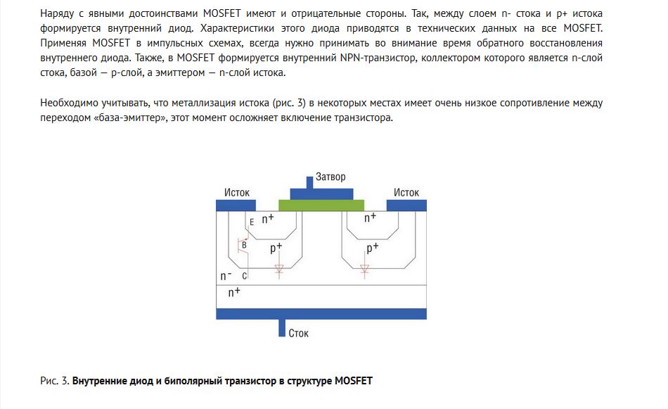

Цитата: Serg от 18 Апр. 2019 в 23:18Емкость есть? - значит не важно выше или ниже порога. Сигнал проходит.
Какой сигнал? Сигнал из космоса?
У вас был биполярник, теперь появилась емкость...  :facepalm:
У вас биполярник проводит ток между эмиттером и коллектором без тока базы за счет емкости n-p-n?
Цитата: Serg от 18 Апр. 2019 в 23:18Где я указал, что это прямо вот два соединенных диода посредством выведенных контактов?
Картинку сами же рисовали https://electrotransport.ru/index.php?topic=50717.msg1607283#msg1607283
А теперь лезете со своим примитивом в нашу четко спланированную структуру и покушаетесь на наш специально созданный в структуре транзистора диодик со своим n-p-n и емкостью  :-D
Короче, признавайте что наш диод - это порождение инженерии и технологий и он отнюдь не случаен и не порождение паразитных элементов и идите спокойно спать  :hello:

Цитата: serggio от 18 Апр. 2019 в 23:29У вас был биполярник, теперь появилась емкость...
Изолированный затвор по случаю находится прямо над P-областью, по совместительству  базой биполярника.
Добавлено 18 Апр 2019 в 23:49
Цитата: serggio от 18 Апр. 2019 в 23:29Короче, признавайте что наш диод - это порождение инженерии и технологий и он отнюдь не случаен и не порождение паразитных элементов и идите спокойно спать
Я, по-моему, уже пересказал методички от производителей в подробностях. Кто не понял, я не виноват. Спать уже буду в адмиральский час ;-)

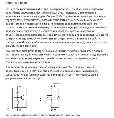

Vova_n
[user]serggio[/user], а ведь [user]Serg[/user],  прав боди диод это паразитный диод структуры современных транзисторов, а то, что нынче этот диод стали усовершенствовать, что бы его не надо было шунтировать ничем, тоже факт и он не перестал быть частью структуры тела от этого.
https://www.digikey.com/en/product-highlight/v/vishay-siliconix/650-v-fast-body-diode-mosfets

Цитата: Serg от 18 Апр. 2019 в 23:18Вы отличаете  схему от реального прибора?  Где я указал, что это прямо вот два соединенных диода посредством выведенных контактов?
Ну вы же это называете транзистором. Надеюсь вы не считаете, что наличие двух p-n переходов это автоматом биполярный транзистор. Как правило это будет очень хреновый транзистор, мягко говоря. Вы просто прочитали это в какой то из множества статей и сильно этим заморочились. Если отвлечься немного от диода, о чем мы говорили изначально, то давайте рассмотрим эти ваши паразитные транзисторы.
Вот крупно фрагмент элемента Power MOSFET.
Тут более правильная картинка, чем ваша из учебника по маломощному МОПу. Обратите внимание, что паразитные транзисторы включены не между стоком и истоком. Тут картина несколько сложнее. Тут изображены и паразитные диоды, но из сопротивление велико по причине наличие достаточно большой зоны N-. Когда напряжение прямой полярности (+ на стоке и - на истоке), то эта зона насыщается зарядами из зоны N+, а вот в обратной полярности этого насыщения нет. Площадь переходов мала. Именно поэтому этих паразитных диодов не достаточно, и в НЕХ структурах делаются отдельно дополнительные диоды с достаточно большой площадью перехода.

Vova_n
Цитата: serggio от 19 Апр. 2019 в 23:52Вы не внимательно прочли немногочисленные сообщения от smiley Vova_n, и скрины в его последнем сообщении.
А он и по ссылкам не ходил похоже :-)
Цитата: Кass от 19 Апр. 2019 в 15:48Во всех источниках указано, что в HEXFET ест отдельные диоды в виде шестигранников, они есть на всех картинках.
ЦитироватьСтруктура HEXFET подразумевает организацию в одном кристалле тысяч параллельно-включенных МОП-транзисторных ячеек, образующих шестиугольник. Такое решение позволило существенно снизить сопротивление открытого канала RDS(on) и сделало возможным коммутацию больших токов.
Очевидно, что параллельная структура имеет и параллельное включение паразитных элементов (транзисторов) которые и выступают качестве интегральных диодов.
Вот тут про HEXFET III и эквивалент структуры аналогичен http://www.irf.ru/pdf/articles/AN-966.pdf
Что касаемо диодов везде пишут "интегральный диод" что это такое? видимо нет, отсюда и не понимание. Можно загуглить "integral reverse pn junction diode mosfet"
Ниже по ссылке в первом же пункте дана сноска, что диод является частью структуры транзистора, а не введён туда специально и картинка как раз которая вам так понравилась HEXFET  :hello:
https://www.infineon.com/dgdl/an-936.pdf?fileId=5546d462533600a40153559e997e1180
