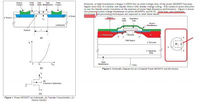

Цитата: serggio от 18 Апр. 2019 в 20:10На эквивалентной схеме от Infenion рассматривается современный силовой мосфет в котором все как надо организованно.
Как раз начинается методичка прямо с такой же упрощенной схемы
А вот и поясниловка к ней -
Figure 1 shows the device schematic, transfer characteristics and device symbol for a MOSFET.  The invention of the power MOSFET was partly driven by the limitations of bipolar power junction transistors (BJTs) which, until recently, was the device of choice in power electronics applications.
Переводить?

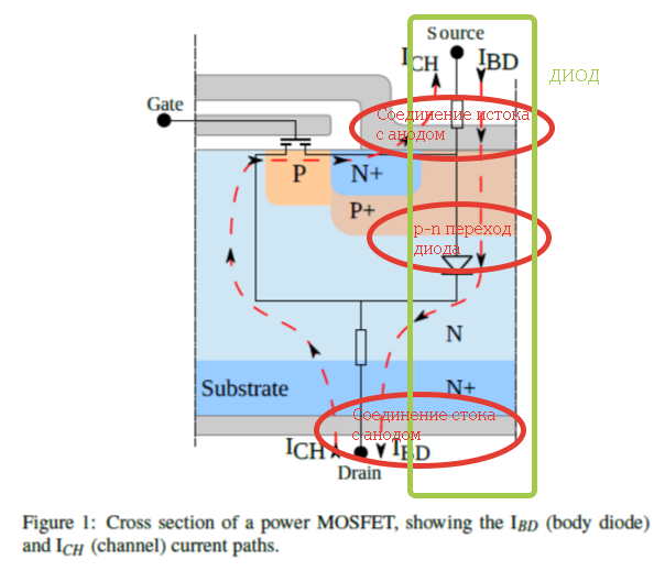

Цитата: Serg от 18 Апр. 2019 в 19:03Не против, что я заменил условное изображение транзистора на два встречно последовательно включенных диодика?- отражает ведь биполярную сруктуру N-P-N.
Да. Это и есть паразитный npn транзистор. База у него на подложке. Теперь внимательно смотрим на эту картинку:
Где тут подложка?  Неужели вы не видите, что нет подложки с р-областью? Там n-область и сток. Это HEXFET. Он иначе сделан.

Цитата: Serg от 18 Апр. 2019 в 20:44Поменяли подложку р-типа на подложку n-типа, и по другому организовали выводы с кристалла.
Это не я поменял, а производители транзисторов.

Цитата: Serg от 18 Апр. 2019 в 20:36Как раз начинается методичка прямо с такой же упрощенной схемы
Да ну....
Что то ловко то статьей манипулируете. Как заправский жонглер.  :exactly:
Да и еще эти ваши смайлики...
Вы картинки то свои не обрезайте, уважаемый и статейку почитайте. Как у нас те самые СОВРЕМЕННЫЕ power mosfet появились.
Я вам даже разукрасил и ключевую фразу выделил  :-D
New structures! - Значит новые структуры!
Ловкий вы парень  :-D

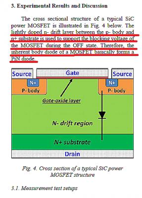

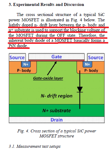

Да против тех самых с которых вы начали эту пробу притянуть паразитные элементы к тщательно спланированной технологии и организации структуры современных силовых транзисторов.
Цитата: Serg от 16 Апр. 2019 в 02:14Никто специальным образом не встраивает данный диод.  Более того это по сути даже не диод.
МОП  транзистор содержит паразитные элементы из-за принципиальных особенностей структуры, один из таких элементов - встроенный биполярный транзистор,  условно коллектор которого выступает в роли стабилитрона.
И этих..
Ну и еще там по тексту...
А вы думали, что слова "встроенный диод" или "внутренний диод" подразумевают под собой отдельный диод припаянный внутри пластикового корпуса к ногам сток-исток транзистора?   ;-D
Так вот диод там есть и точно не паразитный элемент.
Эх, до чего технологии дошли... (c)  :ah:

Мы говорим о шунтировании диодом стока и истока. И о том как стало возможно его создание в структуре полевого транзистора.
Цитата: Serg от 18 Апр. 2019 в 21:59Но базовая структура всегда одна, как нарисовано в начале методички из Infineon/ Это схематичная принципиальная картинка, и никак не реальное изображение всех на свете МОП транзисторов.
Что-то они дураки нам показали вначале сток и исток полностью изолированной N-областью на базовой структуре, а потом принялись разъяснять на пальцах что к чему...
Вроде, давайте мы все же этим неучам (не Вам конкретно, а нам) разрисуем, как же в действительности эти паразитный элементы работают и как мы транзистор то делаем...
Вот тут слегка натянем Р-область на исток, а сток, едрить его колотить так и оставим в N-области.
И будет им паразитная структура - body diode  :laugh: :laugh:
