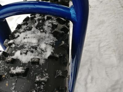

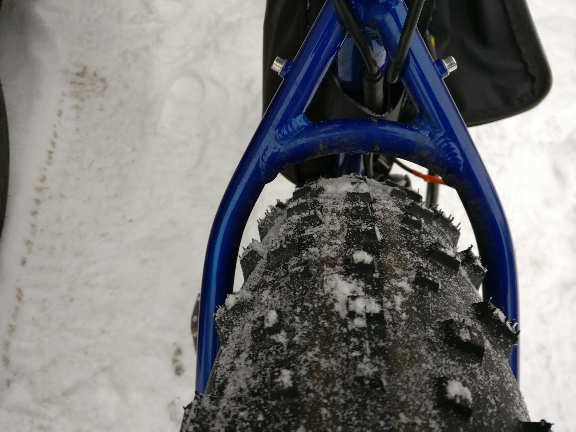

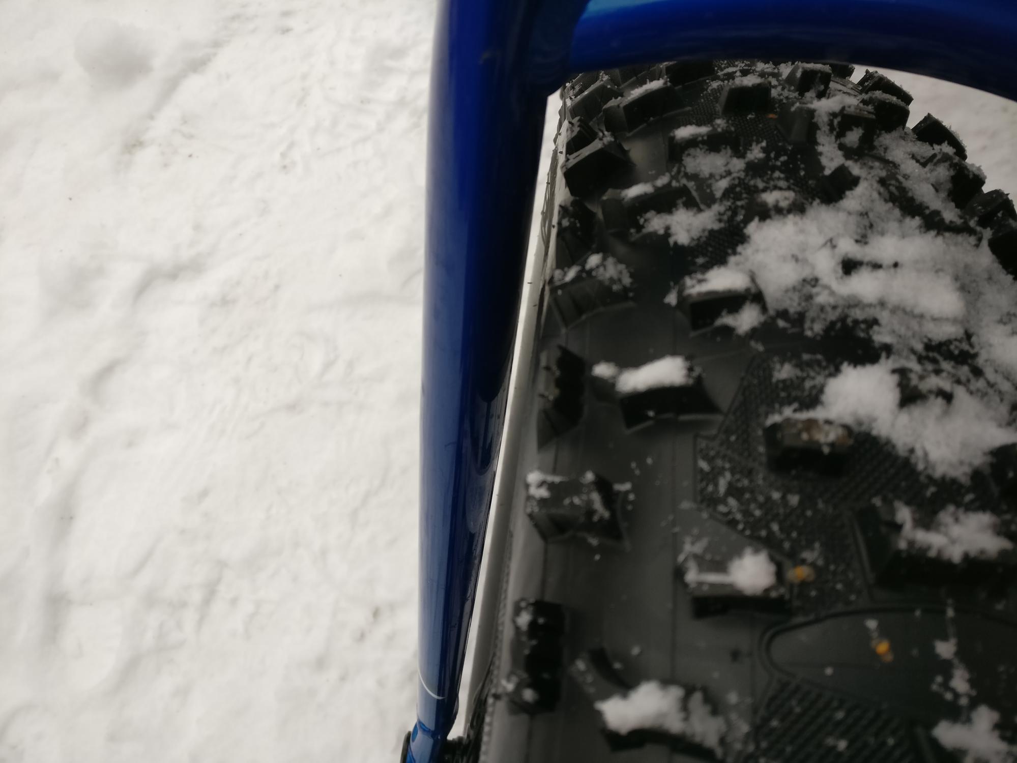

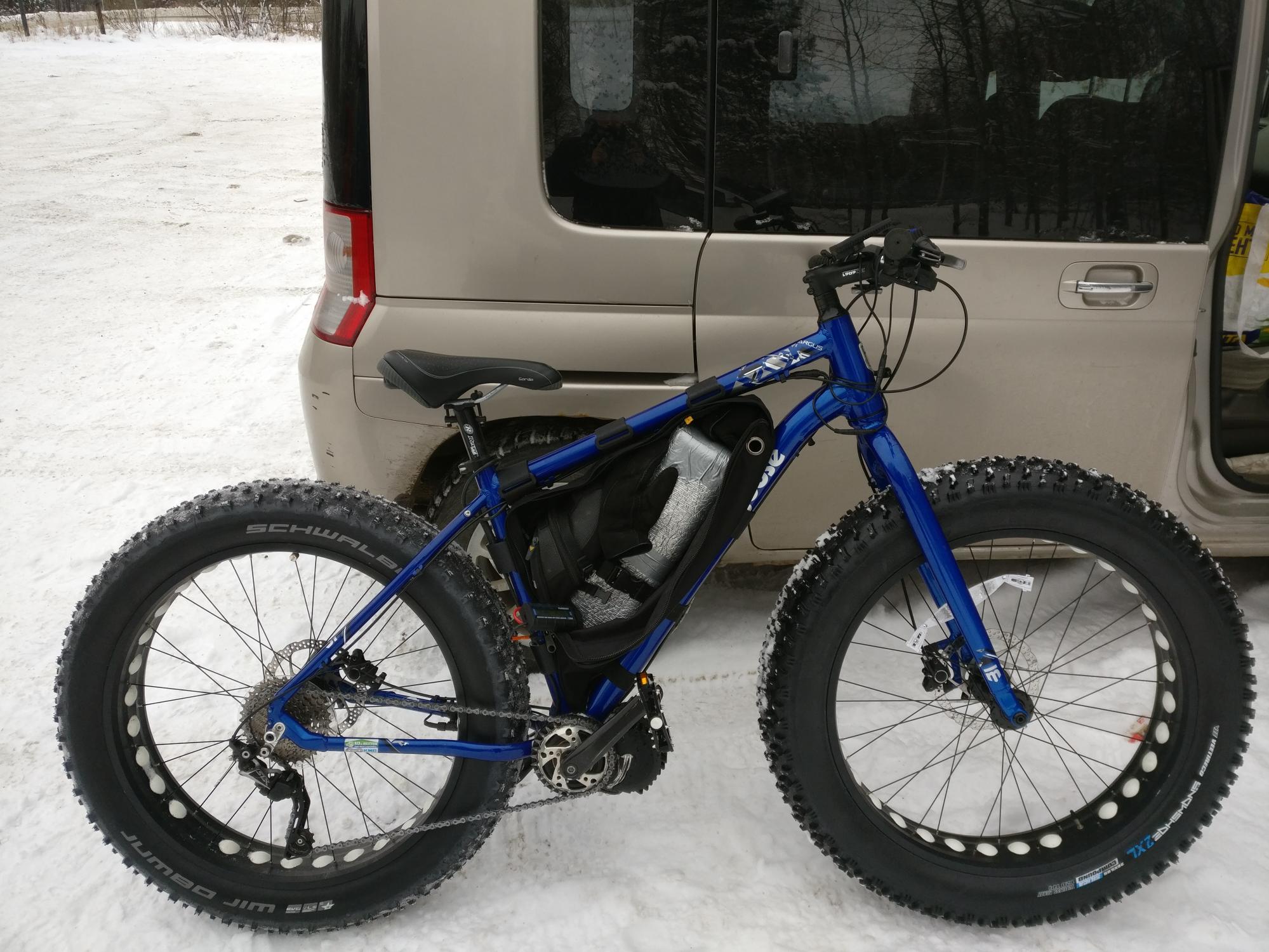

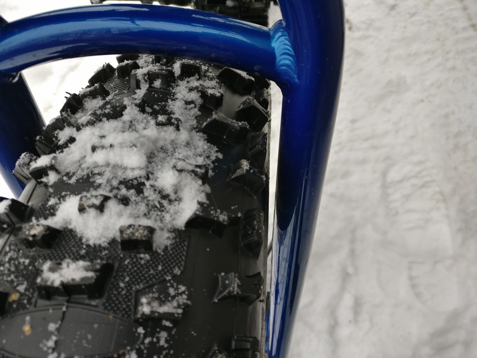

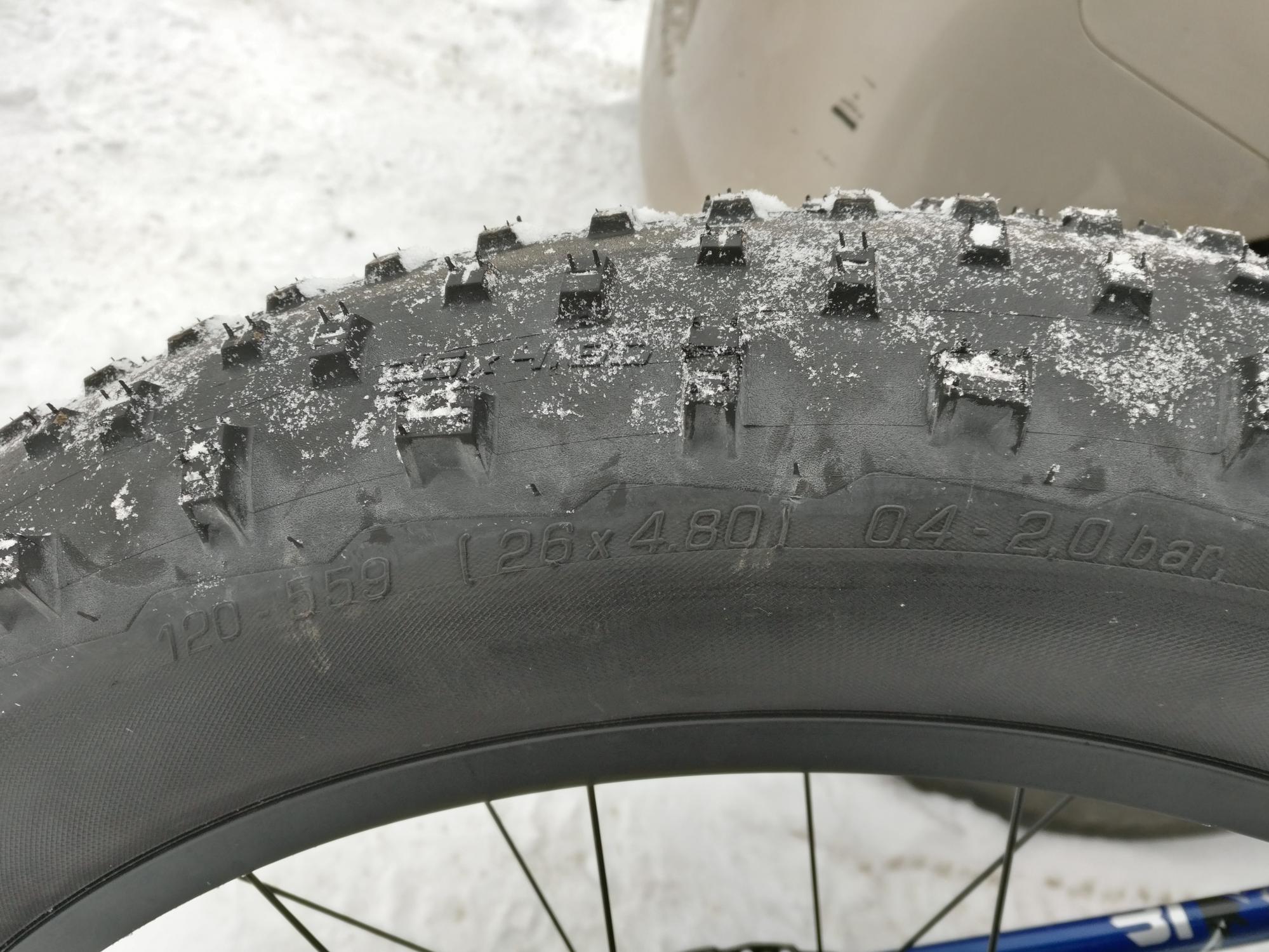

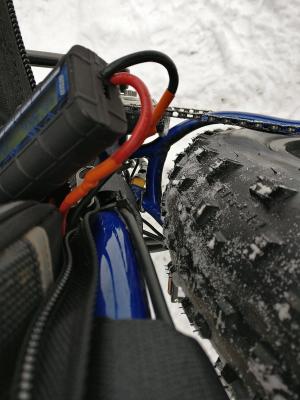

знатно (Удалено модератором) сегодня с задней осью. привожу мой печальный опыт чтоб по граблям не ходить.
снегу нападало, решил, что пора менять резину 4.5 на более ширукую и мяхкую зимнюю. в наличии была швальба jj 4.8, ее попробовал поставить сзади, т.к. на перед скоро приезжает 5.05 vee. снял колесо, ось там 12x190, выкручивается и вытаскивается. колесо на удивление лехко разбортовывается и забортовывается руками, а думал, что наоборот сложно будет. ставлю обратно и вот тут засада: ось проталкиваю до упора, начинаю закручивать, идет туго и упирается совсем...  и так и сяк ее дрюкал, додрюкался, что заклинило и пришлось зажимать газовым ключом чтоб выкрутить. причина оказалась в том, что ось проходит через дырку дропа и далее вкручивается в резьбу петуха переклюка, который немного гуляет и отходит от дропа. чтобы наживить нужно правую часть с переклюком прижимать, сдвигать и ловить...  на переднем колесе такой же крепеж, кроме того, что вместо петуха нормальная резьба в вилке и нормально наживляется. вобщем (Удалено модератором) не быстросъемное и проблемное крепление. вот так первый раз вдали от дома потребуется менять камеру и впухнешь, лучше уж на спущеном колесе катить чем тащить раму и колесо по отдельности :)
SG_
зимняя резина приехала, напялил швальбу jj 4.8 сзади и Vee Snowshoe 2XL 5.05 вперед. давление 5 бар, по пухляку едет отлично, его пока мало, максимум по колено, один хер что 4.5 кенда, разве что протектор злее стал, особенно на vee, там трактор натуральный и держит получше. в mongoose argus comp влезло почти впритык, vee реально огромное, получился луноход :)  швальба очень мяхкая резина, vee гораздо дубовее, наверное до 3 стравлю, все равно перед. заодно понял, что ненавижу машины, там где они колеи накатали ездить невозможно, каждую секунду либо падаешь, либо почти падаешь. ничо, если снег будет нормальный то завалит эту дорогу и будут там ездить только снегоходы - лучшие друзья велосипедистов :)  пешеходы тоже проблема, тропу узкую и неровную по склону натопчут, с нее стягивает в снег и теряешь равновесие.

при таком провале не улетаешь через руль, а тебя сносит с сидухи вперед по раме, вминает в руль и вел складывается влево/вправо по инерции, зажимая попавшую между рулем и рамой ляжку очень сильно + инерция самой туши может учудить дополнительные приколы. походил с синяком, повторять не хочется.
а если по фэту то новые покрышки реально улучшили ситуацию, правда еще стравил их с 5 до 3 психов. стало лучше на спуске тормозить, заднее лучше гребет на подъеме - протектор позубастее немного и площадка больше. по пухляку по колено носишься и ничего не мешает, народ офигевает :)  хочу больше снега, т.к. пока где его мало додавливает до мёрзлого скользкого грунта и просто всякого рельефа с колеями, деревьями и всё это кончается падением, а сугробов мяхких пока нет.

Север
#89
[user]SG_[/user], при рассматривании 4-го фото в посте 79 не могу избавиться от ощущения, что рама у Мангуса в районе задней перемычки над колесом кривовата. Фотоиллюзия?
