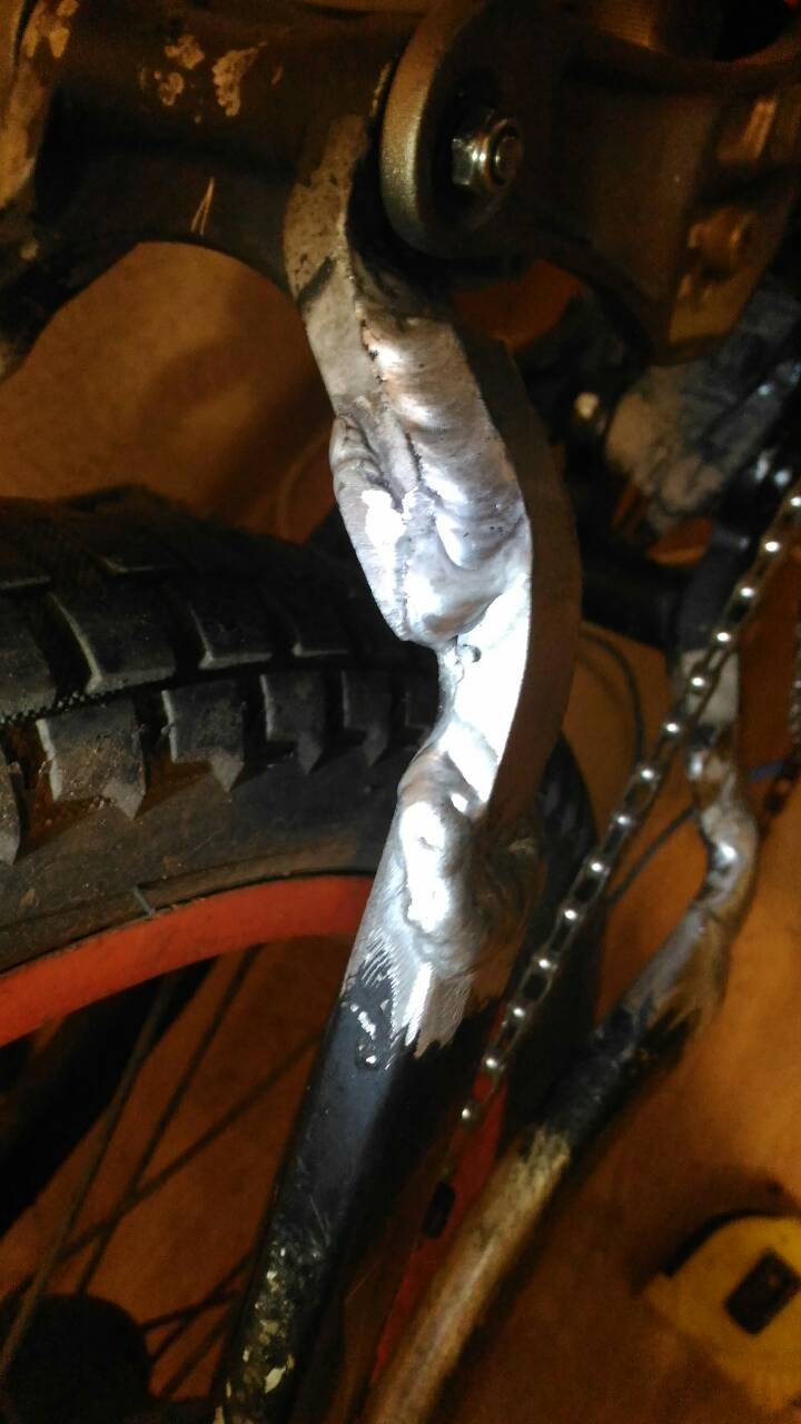

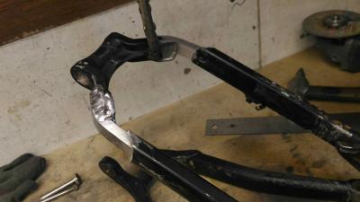

Продолжаю движение к своей мечте, мощный фэтбайк духподвес на качественной раме и не веса мотоцикла. Но на этом пути масса трудностей. Все двухподвесы фэтбайки явный ашан и из-за ширины задней втулки туда не поставить крошку. Разные сварные рамы около 10 кг. Решил двинуться в следующем направлении, переделать DH раму под фэт. Взялся за перья своего даунхила:
Добавлено 26 Окт. 2017 в 16:35
Случился нюанс который исправил, педали чиркали:
Буду окультуривать раму. Пока езжу и все держится.
Китайский фэт двухподвес, контроллер markII, МК 1500w, 51В 29АН.

 Теперь стал вопрос над которым буду думать, либо 90/90 r18 моторезина с мотоободом , либо фэтбайковская 24х4.0 но такой сейчас нет качественной на замену узкого колеса.

 каток с мото ободом и мото покрышкой будет весить более 20 кг!

Сейчас обод + покрышка~около 3 кг, а если мотообод + мотопокрышка будет около 5 кг со всеми плюсами и как же без них минусами.
