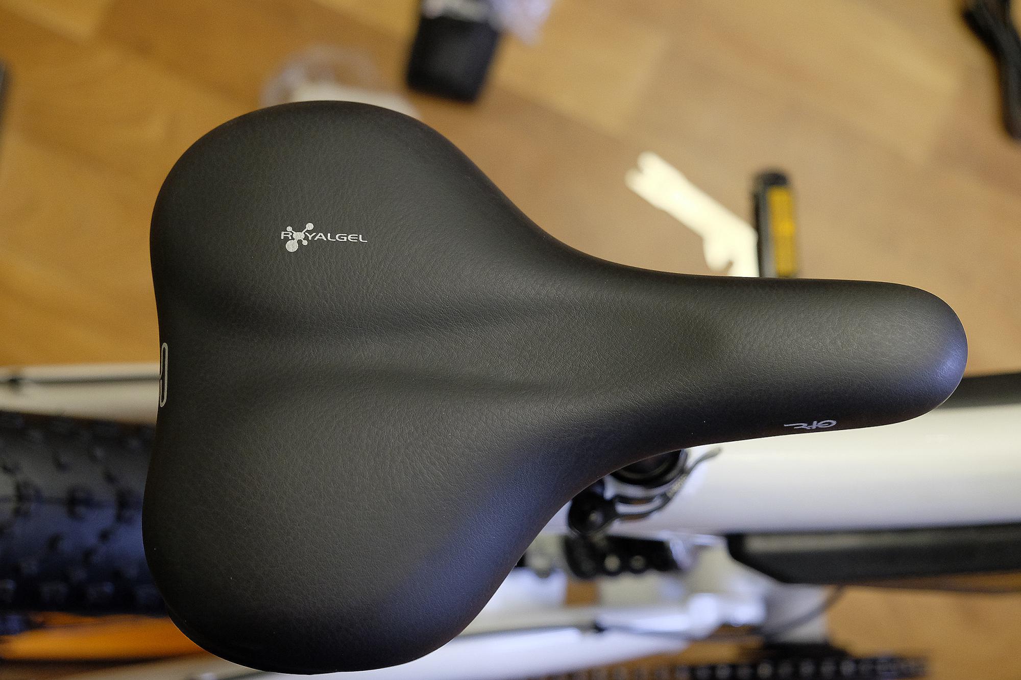

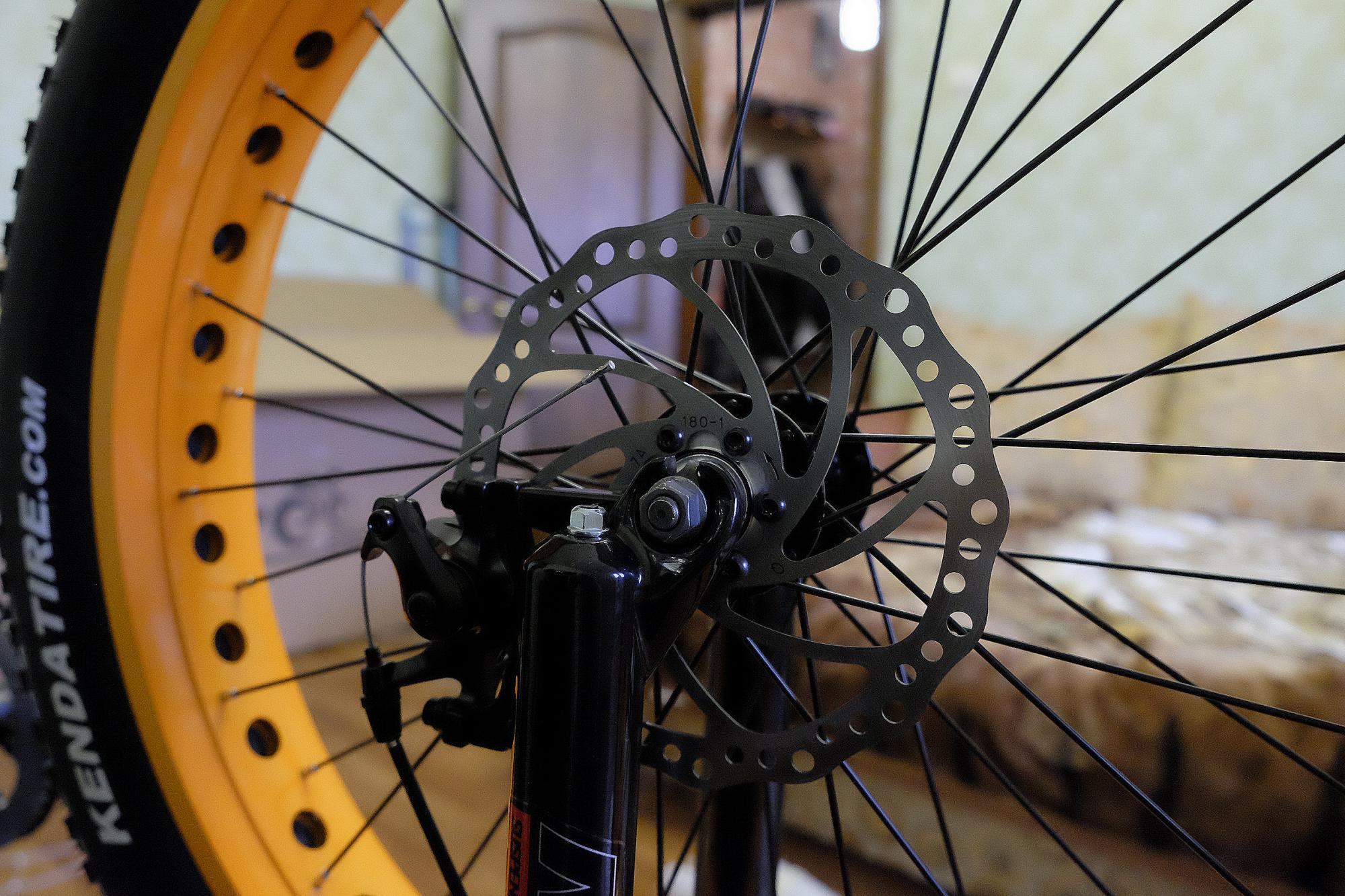

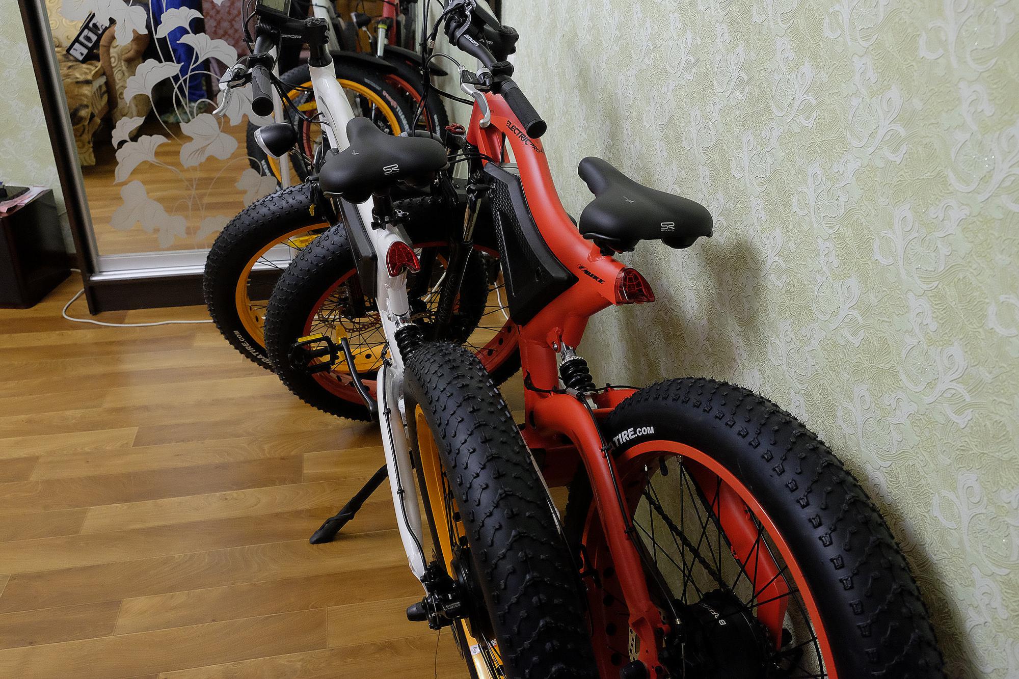

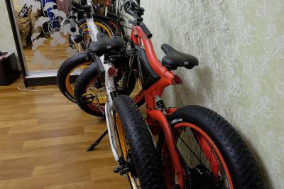

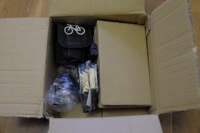

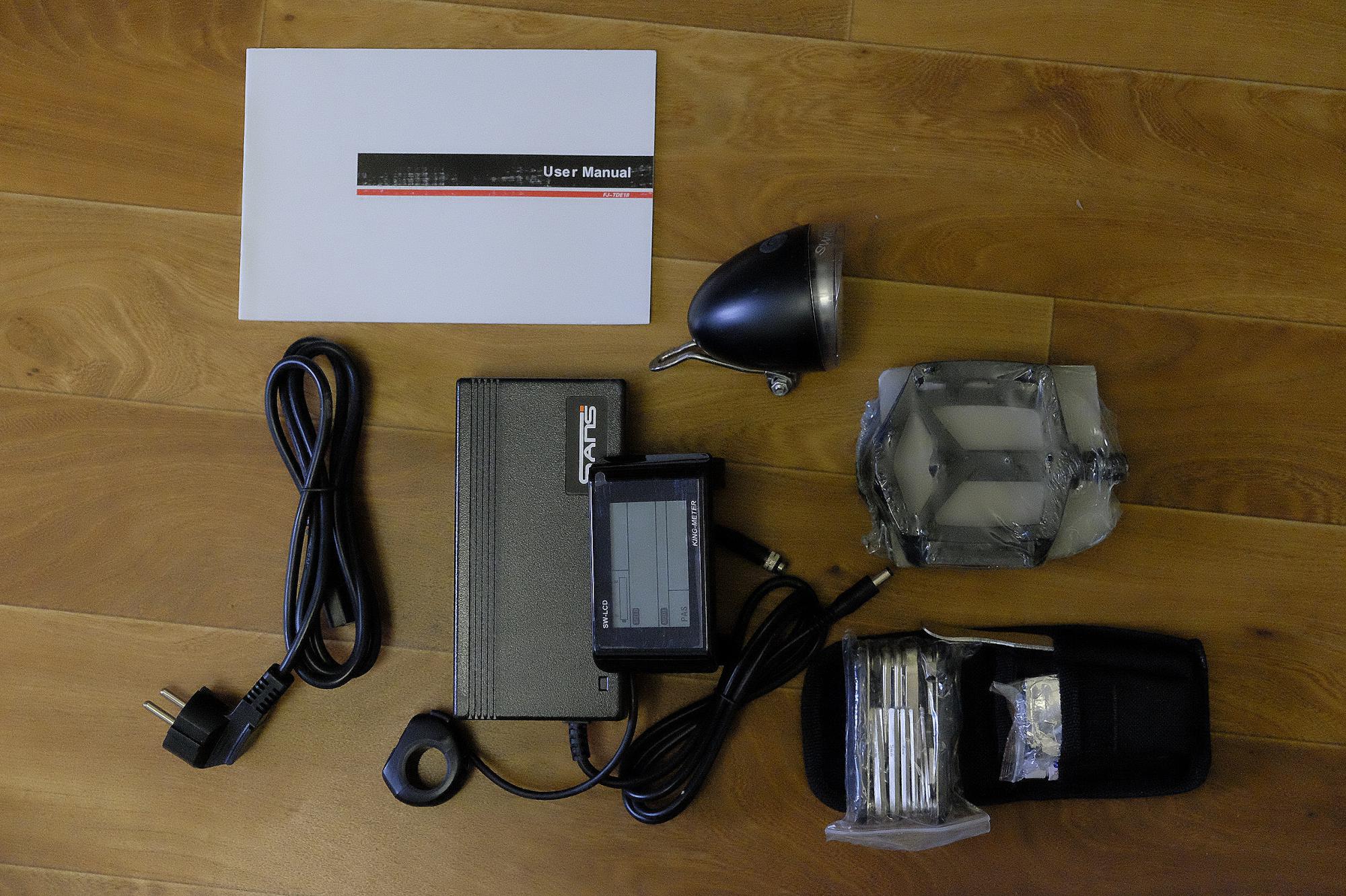

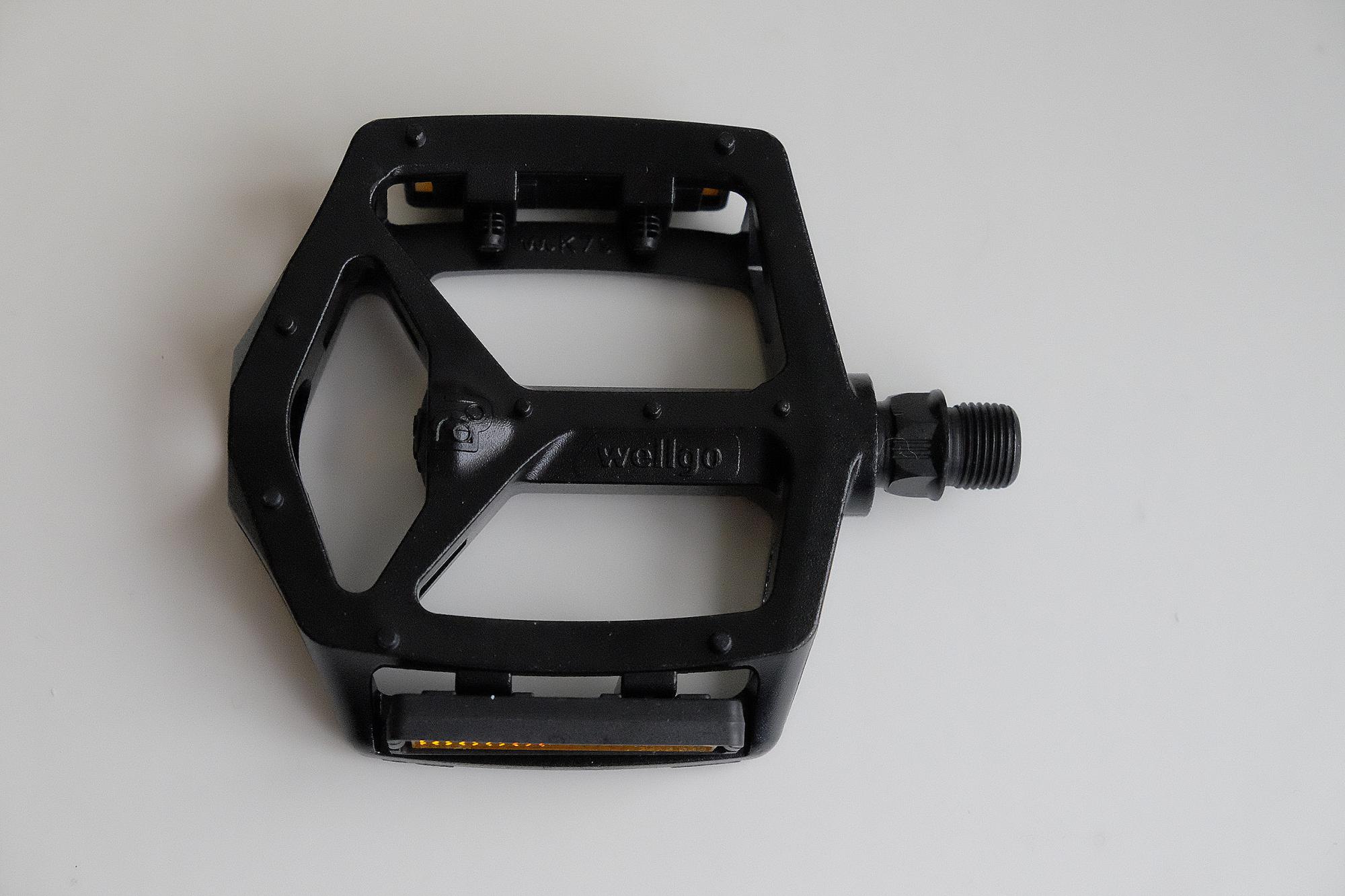

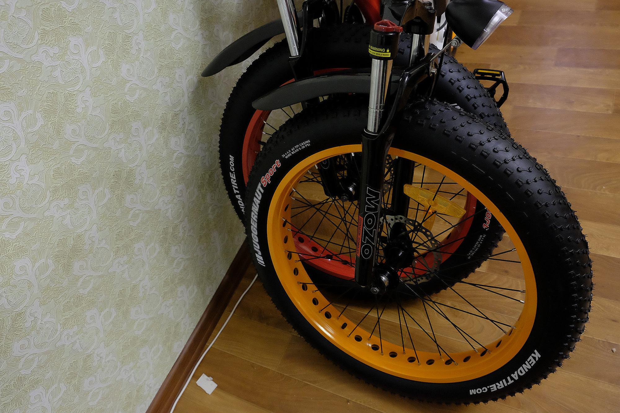

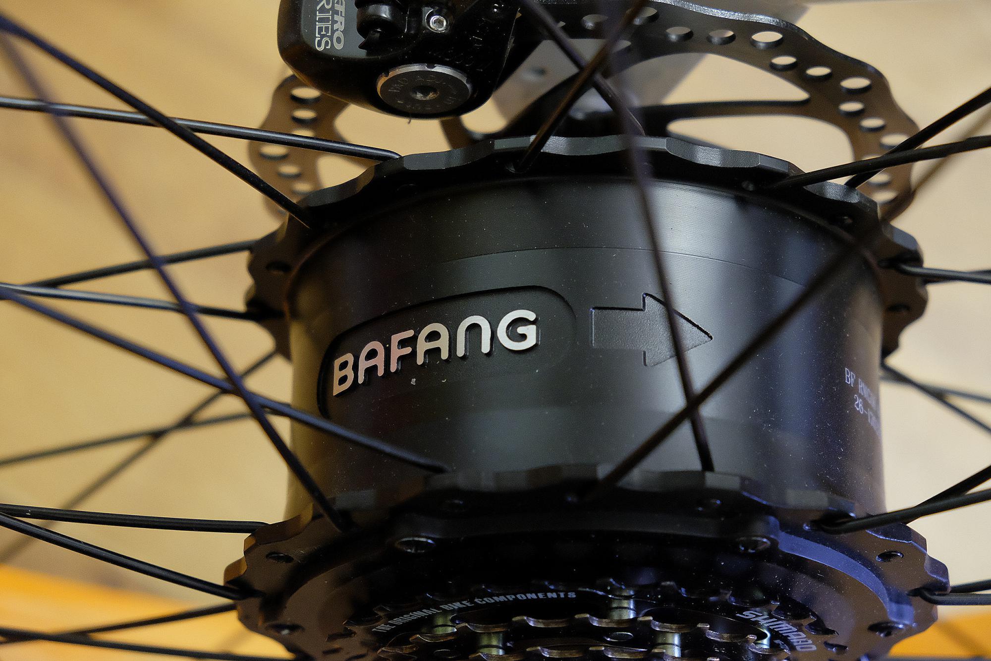

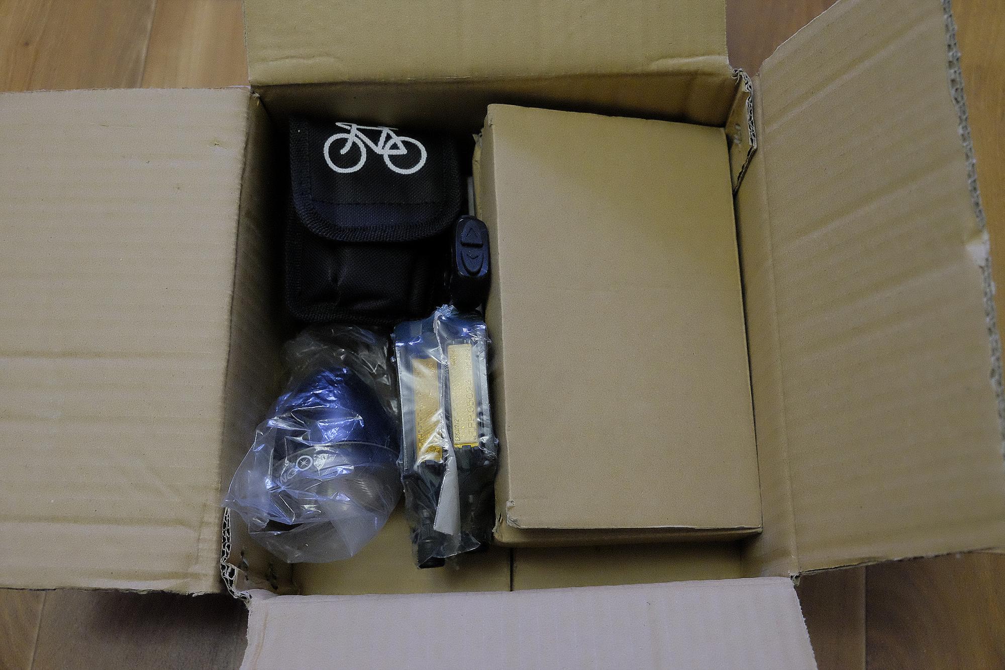

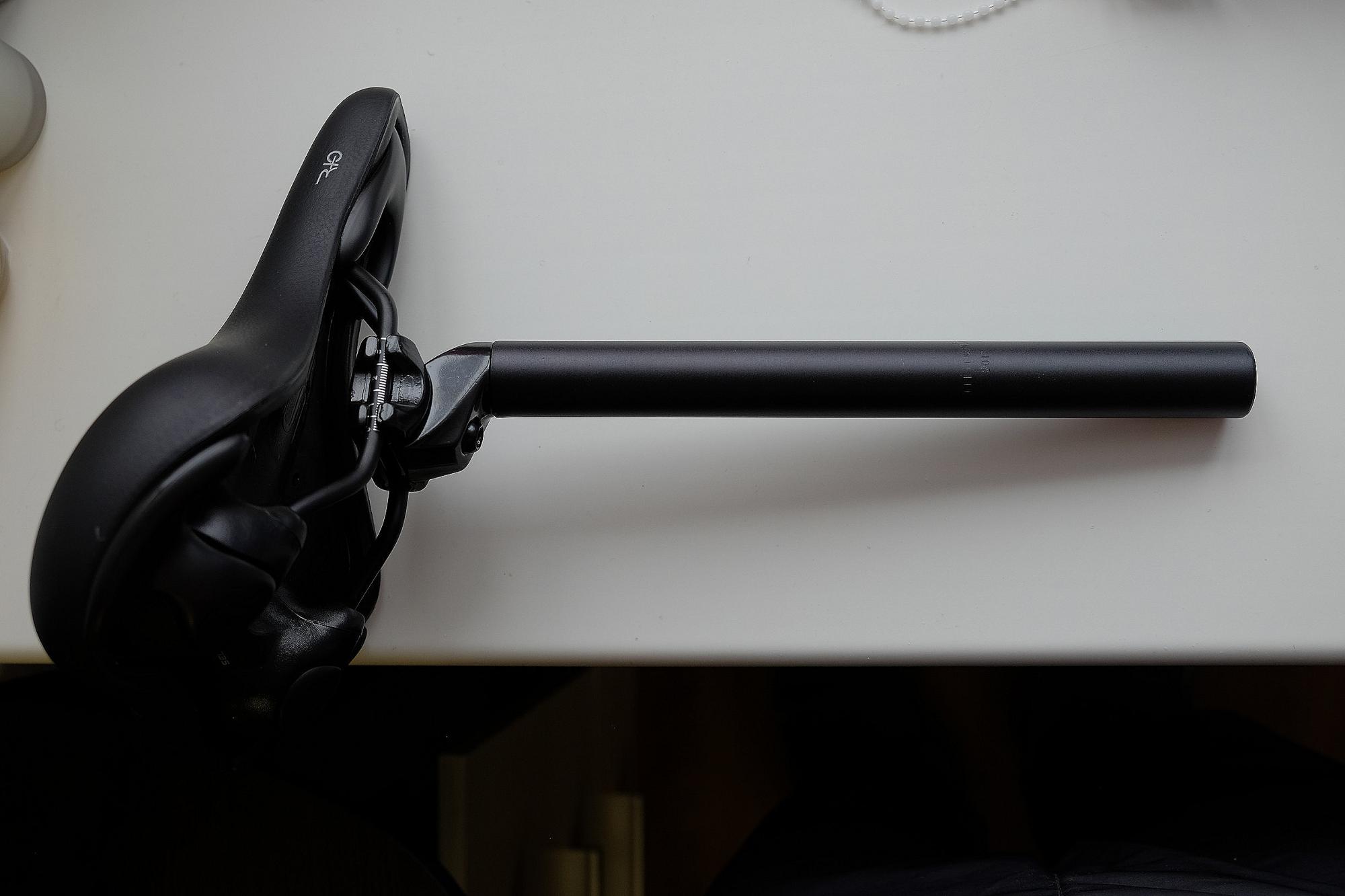

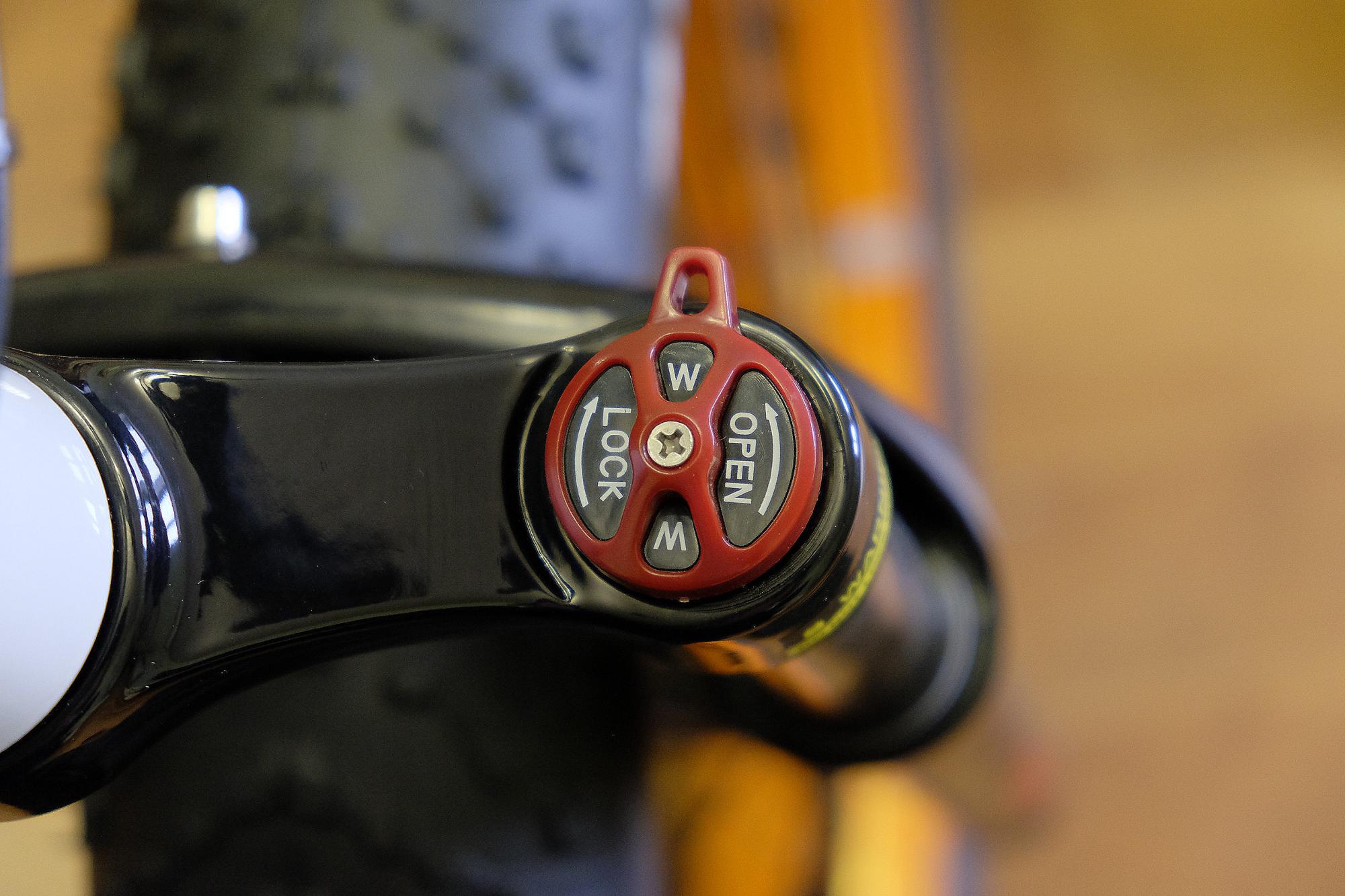

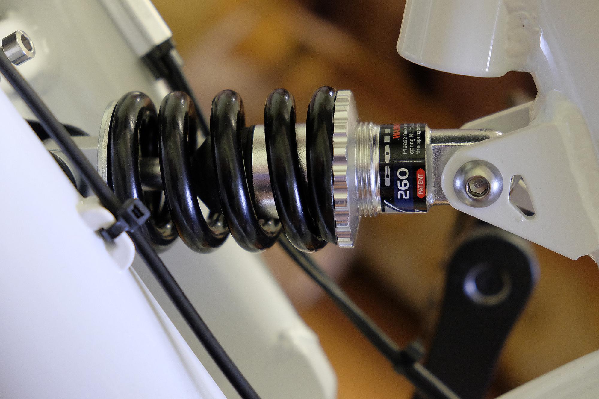

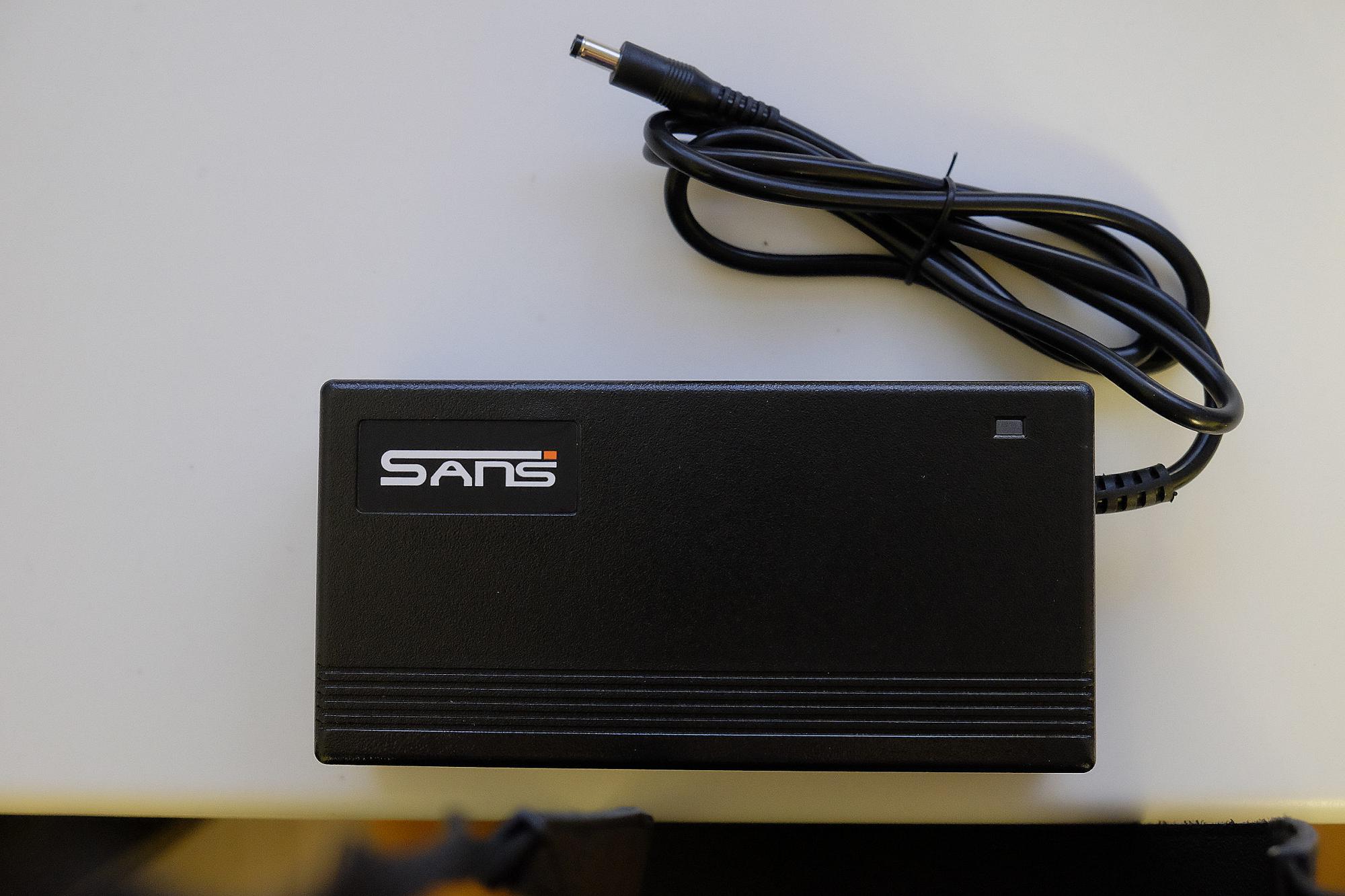

Как и обещал немного фото распаковки, комплекта и составных частей электрофэта
Добавлено 18 Дек 2017 в 20:30
Добавлено 18 Дек. 2017 в 20:31
