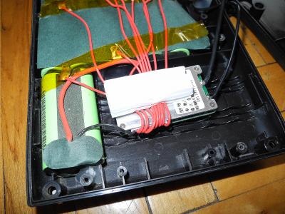

Много вопросов по ремонту..
Давайте что-то сюда поскидываем. У кого какой опыт есть по ремонту..
B-)
Добавлено 21 Сен 2017 в 13:45

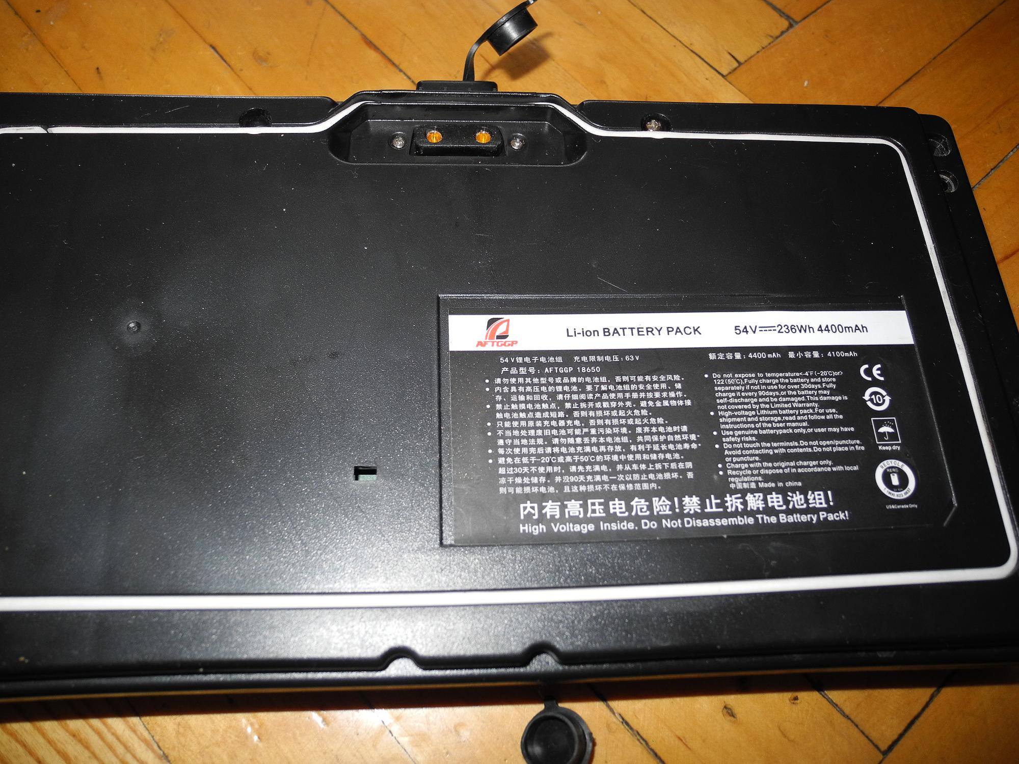

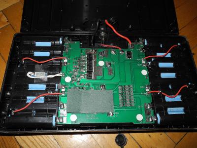

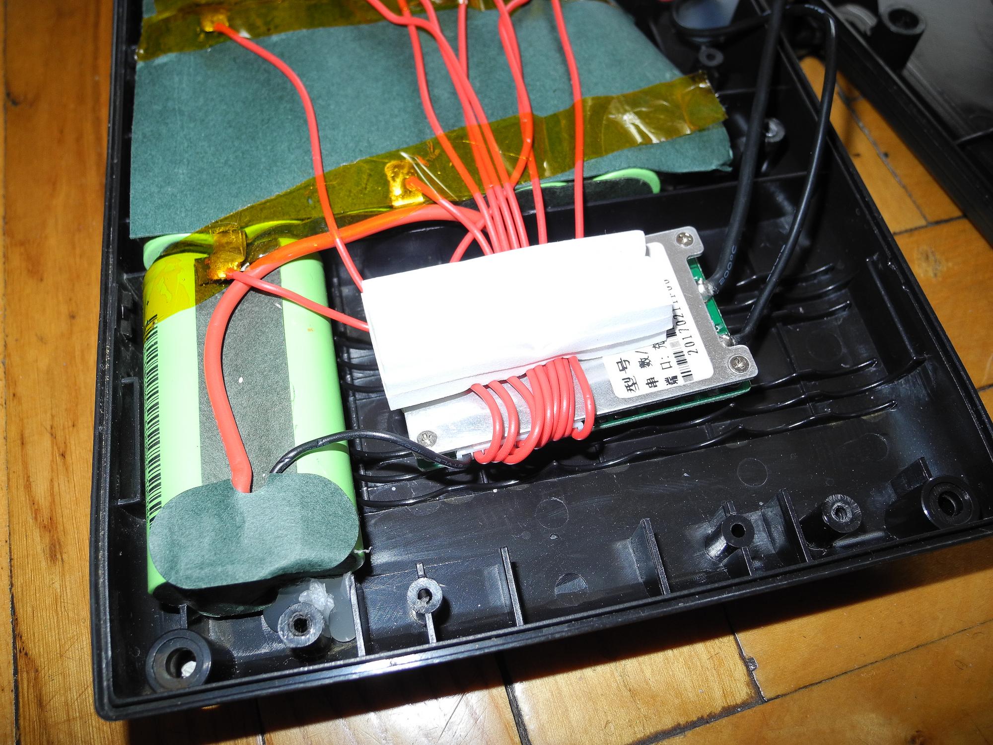

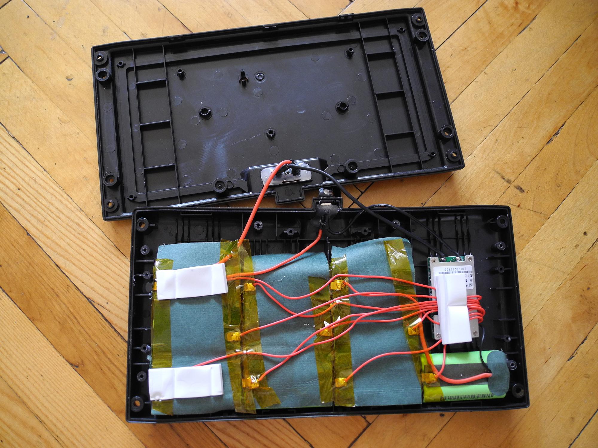

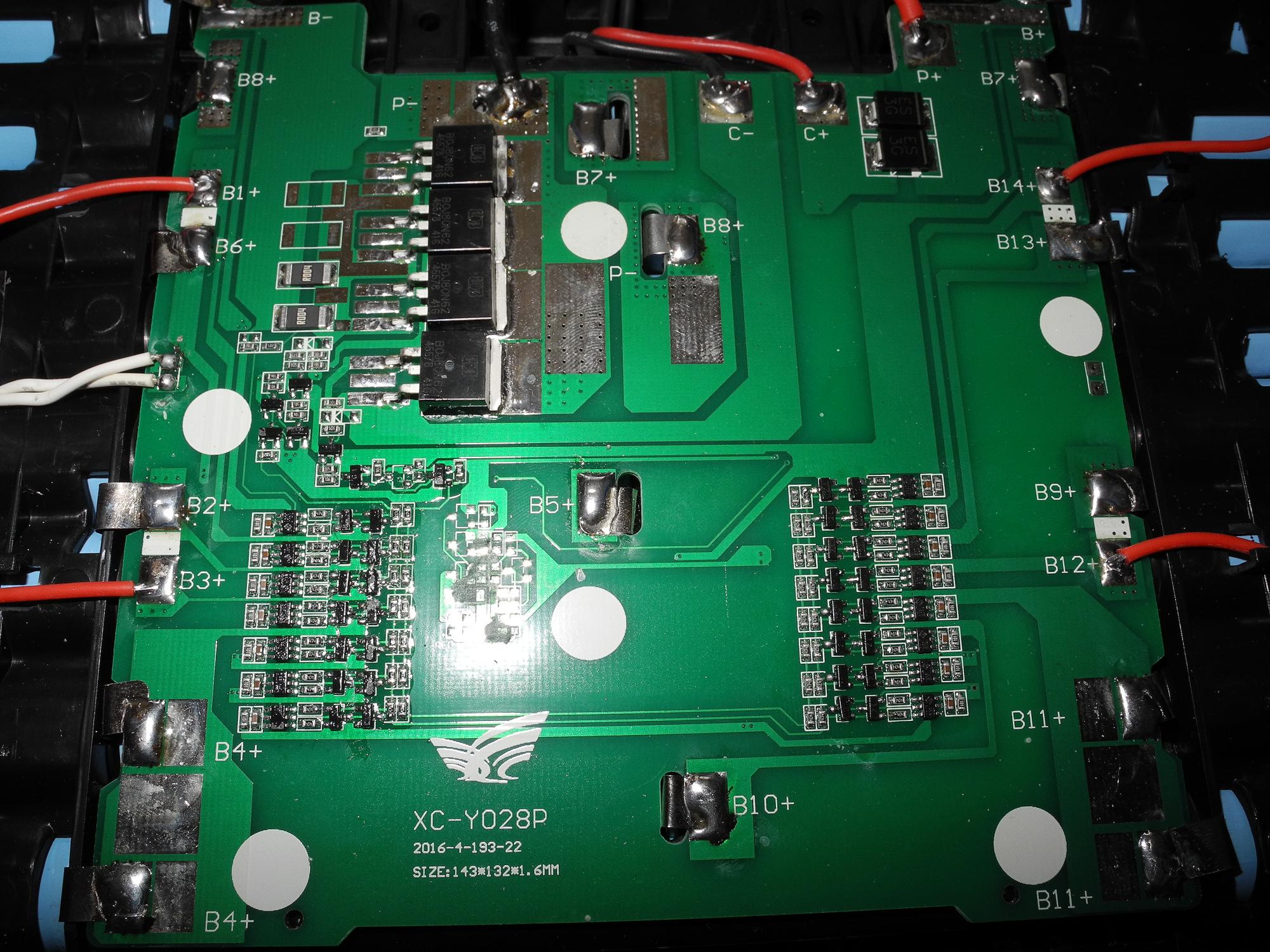

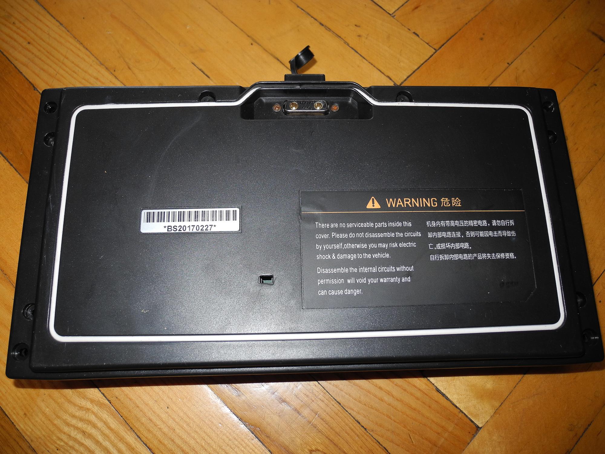

Вот такие батареи ставят китацы..
а еще встречал батареи которые открыть нельзя - заклеенные..
Honda2w
на левом фото 36вольт на правом 54
lupus

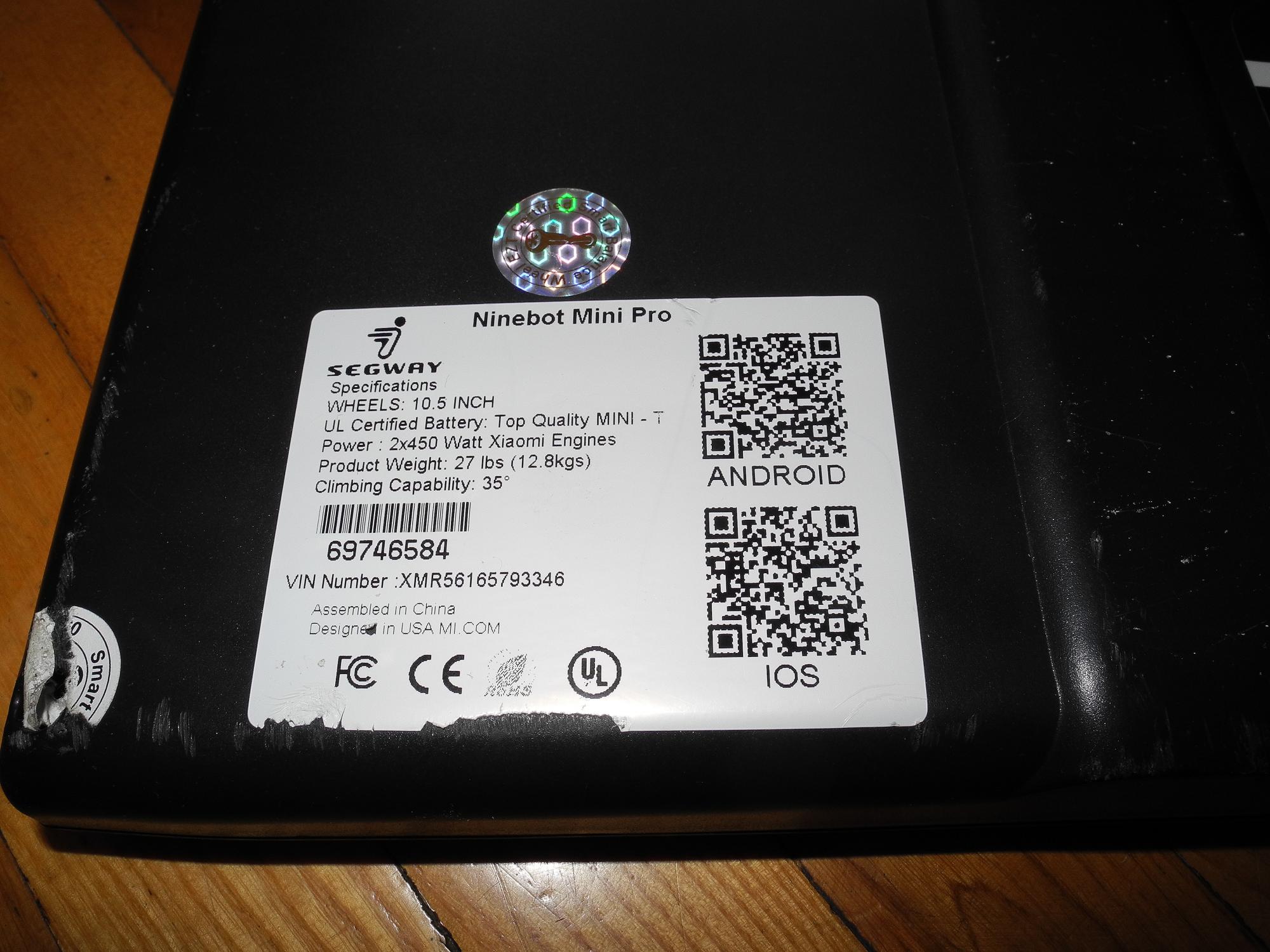

Синие платы - модель м1, фиолетовые - м3. С одного и того же завода. В основном, их во всех клонов и пихают. Мобильное приложение m1robot и miniribot соответственно. Младшия модель на 36 вольт. Акб от м3 на 54 вольта становится на оригинального бота и он катает, правда с ограничением 10 км/час, т.к. не может проверить оригинальность.
