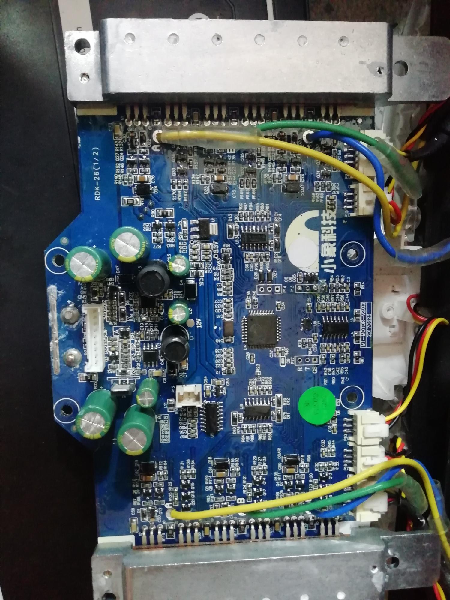

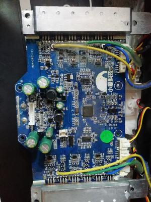

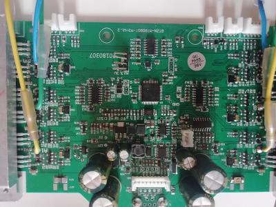

Цитата: Serega-Mihey от 25 Авг. 2019 в 15:53они изначально не хотят ехать больше 5 км/ч
Такая же ситуация, платы зелёного цвета, плавник(зелёного). Подкидывал сиреневый - все равно ограничение 4км/ч

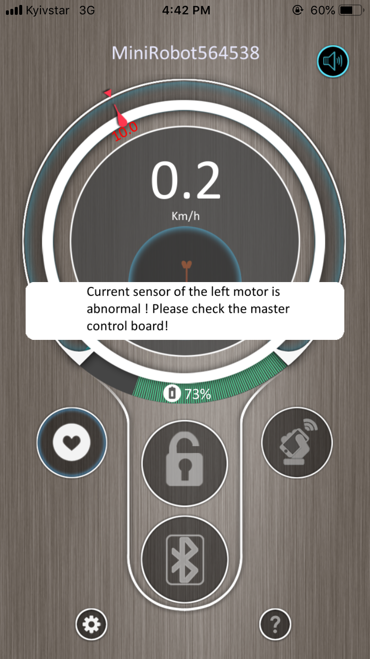

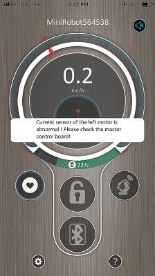

Подскажите, пожалуйста, что за ошибка. Скутер после, замены мосфетов, некорректно едет, и сразу выключается. В приложение данная ошибка. Спасибо за ответ.
B.Shooter
Скорее всего помимо мосфетов еще драйвер с резистором на 68 Ом могли сгореть

Цитата: Vasyl.Poliakevych от 03 Июнь 2020 в 14:49
[user]lupus[/user],
Скорее всего мосфеты неподходящие поставили. Ну, и драйвера проверить не лишним будет.

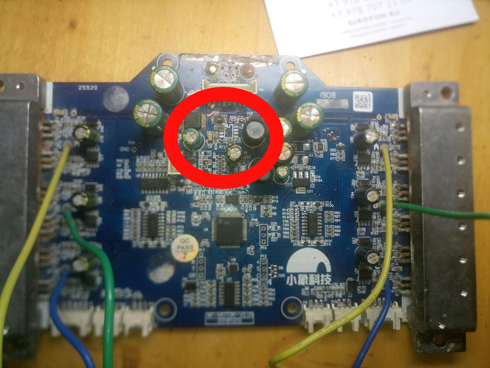

у меня ошибка 2 моргала когда я на зеленую плату найнбот (клон) с ограничением 4км/ч (на 36 вольт) поставил проц с фиолетовой миниробот на 54 вольта..
А назад на фиолетовую потом не возвращал этот проц?
