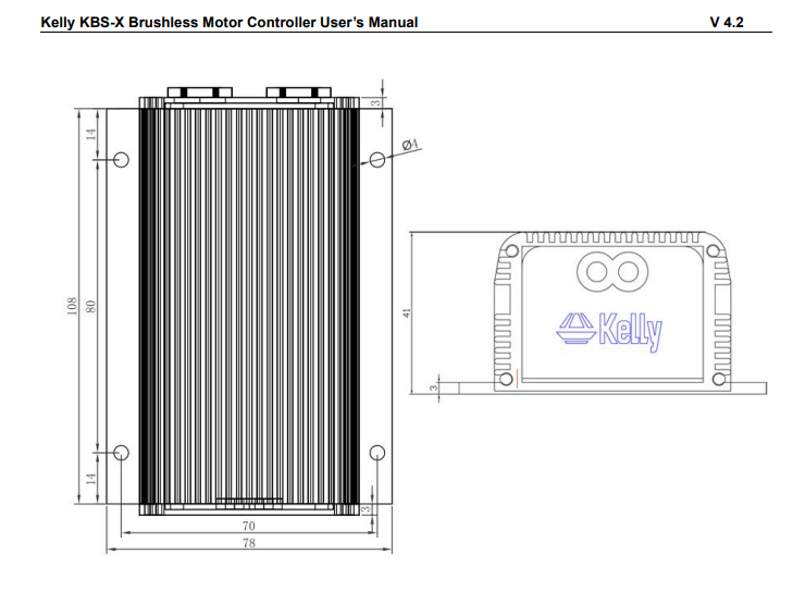

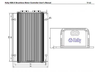

1) Выкинуть контроллер и заменить на Kelly контроллер  (KBS72051X,25A,24-72V, MINI BRUSHLESS DC CONTROLLER или KLS7212S,24V-72V,120A,SINUSOIDAL BRUSHLESS MOTOR CONTROLLER)
2) Установить датчики холла в мотор для работы с контроллером Kelly.
После этого забыть про проблему электрики. Стоит как 2 контроллера минимоторс (по закупке) или полтора в розницу типа kwk, но имеет тонну плюсов. Вполне может влезть внутрь корпуса миника.
Себе на максик таки заказал бы KLS7212S. Имеет настройку с телефона по силе тока и еще 100500 параметров аналогичных адапто контроллерам.
По электрике это все. Написано на правах горького опыта с контроллерами минимоторс.
