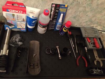

Итого куплено:
Шестигранник торцевой 6мм - для разбора амортизатора.  350 руб.
Ключ на 32 - для разбора рулевой - 200 руб.
Установочные винты М6*6 под шестигранник - вместо заглушек под крепление сиденья. 6 руб/шт
Винты полукруглые М5*12мм - для замены в днище деки. 3 руб/шт Для них - шайбы гроверные 2 руб/шт
Винты М6*20мм - для замены крепления кронштейна руля к деке 4 руб/шт
Противоскользящая лента черная - 500 руб
Фиксатор резьбы - 435 руб
Растворитель - 85 руб
Литол 24 - 70 руб
ВД-40 - 276 руб
Ткань шлифовальная - 79 руб
Подшипники NECO для рулевой 1/8 - 800 руб
Цель:
перебрать рулевую устранив проблему амортизатора (не работает)
смазать все необходимые детали
заменить подшипники - для повышения надежности рулевой, улучшения вращения руля
заменить винты внизу деки - для увеличения клиренса
заменить винты крепления кронштейна руля - чтобы штатные винты не перетирали провода внутри деки (у контроллера).

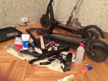

Переборка рулевой. Цель: починить передний амортизатор, заменить подшипники на промышленные.
Для тех, кто попробует пройти этот путь самостоятельно, список подготовительных работ:
1. купите длинный шестигранник 6мм (магазины Крепмаркет), подшипники (для рулевой 1/8 NECO - в Сокольниках), 2 ключа (36.40-30.32) (в Сокольниках).как правило, обычные шестигранники и гаечные ключи у всех есть, исходим из этого.
2. руль углубите в рулевую колонку максимально, и протяните провода в низ, под рулевую.
3. фиксируйте действия.
Итак.

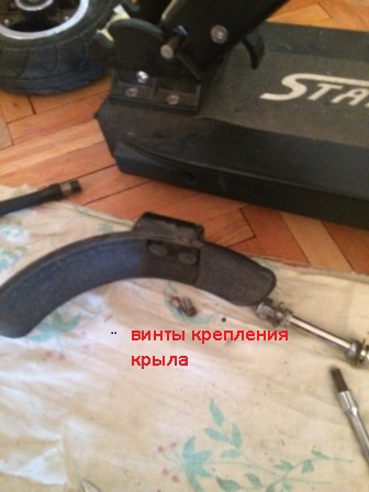

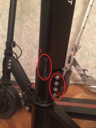

1. разбор рулевой сверху:
1.1 откручиваем регулировочный винт (1)
1.2 откручиваем все винты удерживающего хомута (2)
1.3 снимаем рулевую колонку (выкручивать не надо, просто снять вверх).  Смотрите, чтобы не повредить провода. Получаем:
2. разбор рулевой снизу:
2.0 вынимаем из стакана часть рулевой стойки с колесом (с резьбой) вниз. собираем рассыпавшиеся чашки верхнего подшипника и сам подшипник.

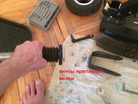

2.1 снимаем колесо (гайка и шестигранник)
2.2 откручиваем и снимаем крыло (2 винта под  шестигранник)
2.3 откручиваем и снимаем вилку (4 винта под шестигранник)
Спойлер: снимать колесо, вилку и крыло для выполняемой задачи не обязательно, но чтобы не сломать ничего в процессе починки - желательно.
Получаем следующий набор:

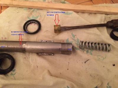

3.2 снимаем нижний подшипник, вытаскиваем пружину, широкой отверткой ИЗ ВЕРХНЕЙ ЧАСТИ (откуда выкручивали болт длинным шестигранником) вытаскиваем пластиковую проставку.
Почему пометил - я ещё кучу времени убил, чтобы вынуть пластиковую втулку. И пытался выбить её длинной деревянной палочкой сверху.  И не получалось.
Оказуется, внутри этой трубы наварена металлическая шайба поперек. И втулку сверху нельзя выбить. И эту пластиковую проставку снизу тоже нельзя выбить. Втулку - только вниз, пластиковую проставку - только вверх.
Получаем:
