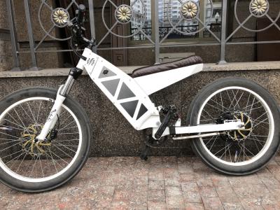

CHuKeR
Здравствуйте :)
А есть ли возможность установить мотоседло?)
KICH
Цитата: CHuKeR от 04 Авг. 2018 в 00:10есть ли возможность установить мотоседло?)
Есть
Teleport Light. Ядрёный контроллер, mxus 3000, 20s10p 28Ач 60A. Максималка 92км/ч =)
ace8927
CHuKeR
Нашел фотку на сайте выломастеров.
(Запрещено выкладывать фотки, так что поищи)
Красота! Только один вопрос - контролёр все ещё в седле? И выдержит ли второго человека (суммарный вес будет 120)

Макс81
Второго человека выдержит, контроллер в седле.

ace8927
[user]Макс81[/user], Есть что по мото седушке для этой рамы ,или то что ранее выкладывали и есть ее реализация ?
Rusland
Я бы тоже приобрёл с мотосидушкой. %-)
Думаю вес второго пилота не выдержит  ось мк или крепеж сидушки.
Макс81
Крепеж сидения выдерживает 180 кг, т.е. 2 человека с массой, больше чем средняя статистическая.
