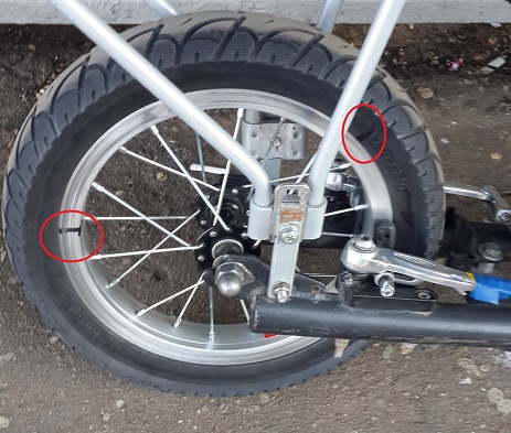

Александр61
[user]MoRoman[/user],  Скажите пожалуйста, если внутренняя ширина обода 30мм, то и цельнорезиновую шину приобретать по этому размеру? 35мм не влезет? Но такая шина по внешнему диаметру больше моей штатной на 5мм, и обозначается она не 10/2.50, как у меня, а 10/2.125
MoRoman
Цитата: Александр61 от 31 Июль 2018 в 23:10если внутренняя ширина обода 30мм, то и цельнорезиновую шину приобретать по этому размеру? 35мм не влезет?
не влезет, она жесткая, её не сомнешь так просто...
Цитата: Александр61 от 31 Июль 2018 в 23:10Но такая шина по внешнему диаметру больше моей штатной на 5мм
это пофигу в принципе...
Цитата: Александр61 от 31 Июль 2018 в 23:10и обозначается она не 10/2.50, как у меня, а 10/2.125
значит она более узкая...
PS моё мнение - плохая идея натягивать цельнолитую шину на неразборный диск...
Александр61
Цитата: MoRoman от 01 Авг. 2018 в 08:20PS моё мнение - плохая идея натягивать цельнолитую шину на неразборный диск...
Не могли бы пояснить,-почему? Дело в том, что я уже устал бороться с проколами и отслоениями корда покрышки заднего МК, прокладывать разрезанную камеру и перебортировать в пути, отворачивая тормозной ротор, и опасаясь повредить кабель.
MoRoman
Цитата: Александр61 от 01 Авг. 2018 в 11:49Не могли бы пояснить,-почему?
просто я её натягивал на разборный, новую даже без бортов не просто натянуть, с бортами скорее всего вообще малореально, это первое. Второе - не будет нормальной плоскости прилегания по внутреннему диаметру, т.к. обод у вас не прямой, шина будет прокручиваться на ободе. Ну и третье - вряд-ли удасться подобрать идеально шину по всем геометрическим размерам.
Я посоветую найти нормальную покрышку.
Александр61
[user]Vinden[/user], Скажите пожалуйста, если внутренняя ширина обода 30мм, то и цельнорезиновую шину приобретать по этому размеру? 35мм не влезет? Есть также сомнение, не будет ли шина прокручиваться на диске?
Vinden
Очевидно по ширине шина должна быть по размеру диска. Диаметр меньше, чтоб плотно села. Шину надо держать в кипятке , чтоб размягчилась и натянулась на диск. Посмотрите на ютубе, там есть видео на тему. Но поставить будет непросто конечно, придется потрудиться. Снять еще сложнее, вероятно придется резать. Зато колесо (диск) было дешевое - все в мире сбалансировано  :-)
Если размер правильный, прокручиваться не будет, даже на рапторе при резком торможении с высоких скоростей не прокручивается. Покрышка деформируется и прокрутить ее не так просто, как кажется.
Басарга
#60
Если шина не специально сделана для колеса(фигурные выступы, например) то будет прокручиваться обязательно. Скорость и емкость акка ощутимо упадет- стоишь, дал газа, шина прокрутилась, поехала. И так всю дорогу, едешь, дал чутка газа, шина чутка прокрутилась. Вес цельнолитой шины- около кило. Нормальной- грамм триста- акк сажается быстрее.
Канифоль можно растворить в спирте, смазать колесо, высохнет- будет гораздо лучше держать. Одевать при  помощи стяжек. Потом, конечно, срезать. Чем слабее ты, тем больше стяжек :kidding:

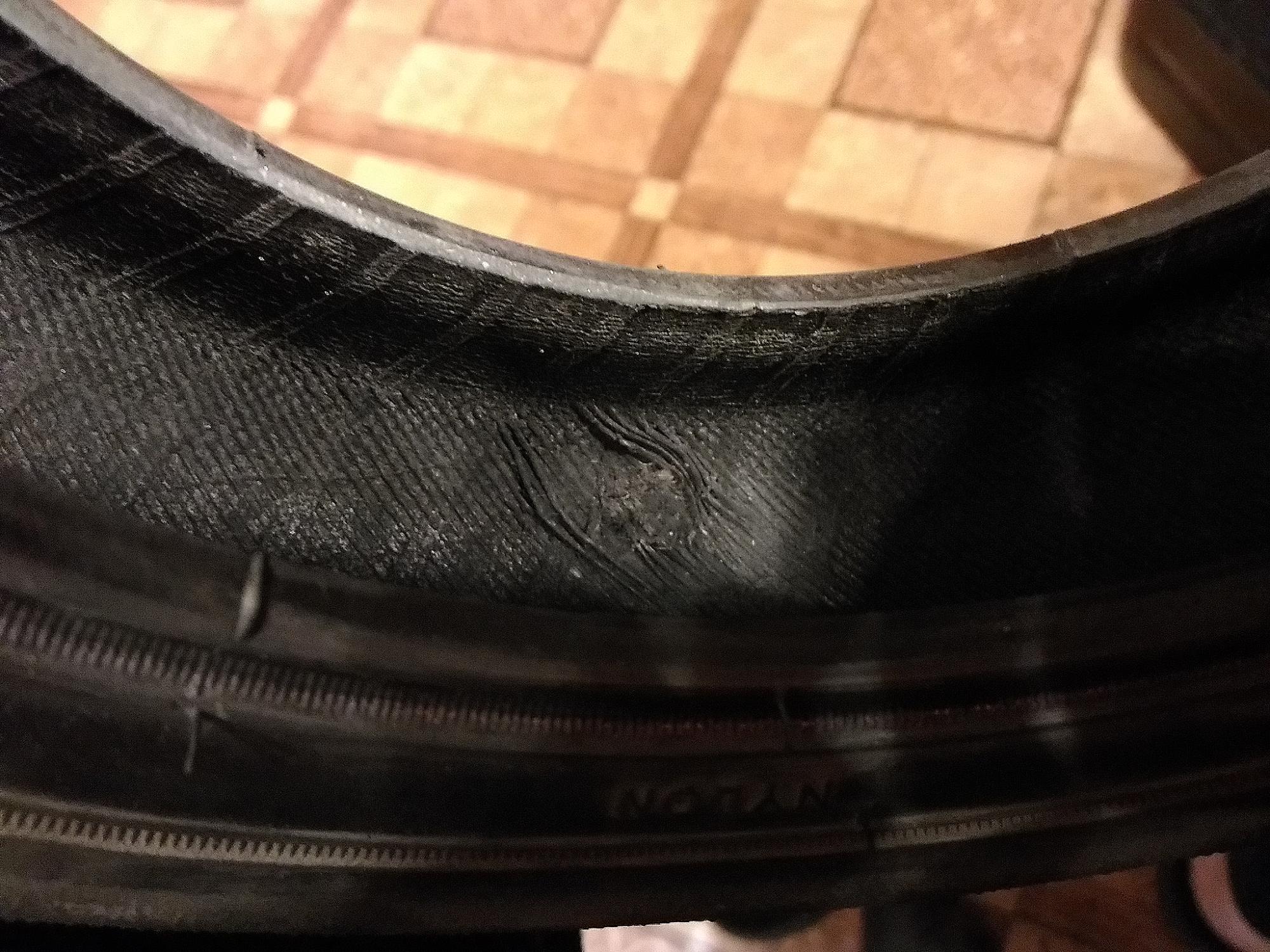

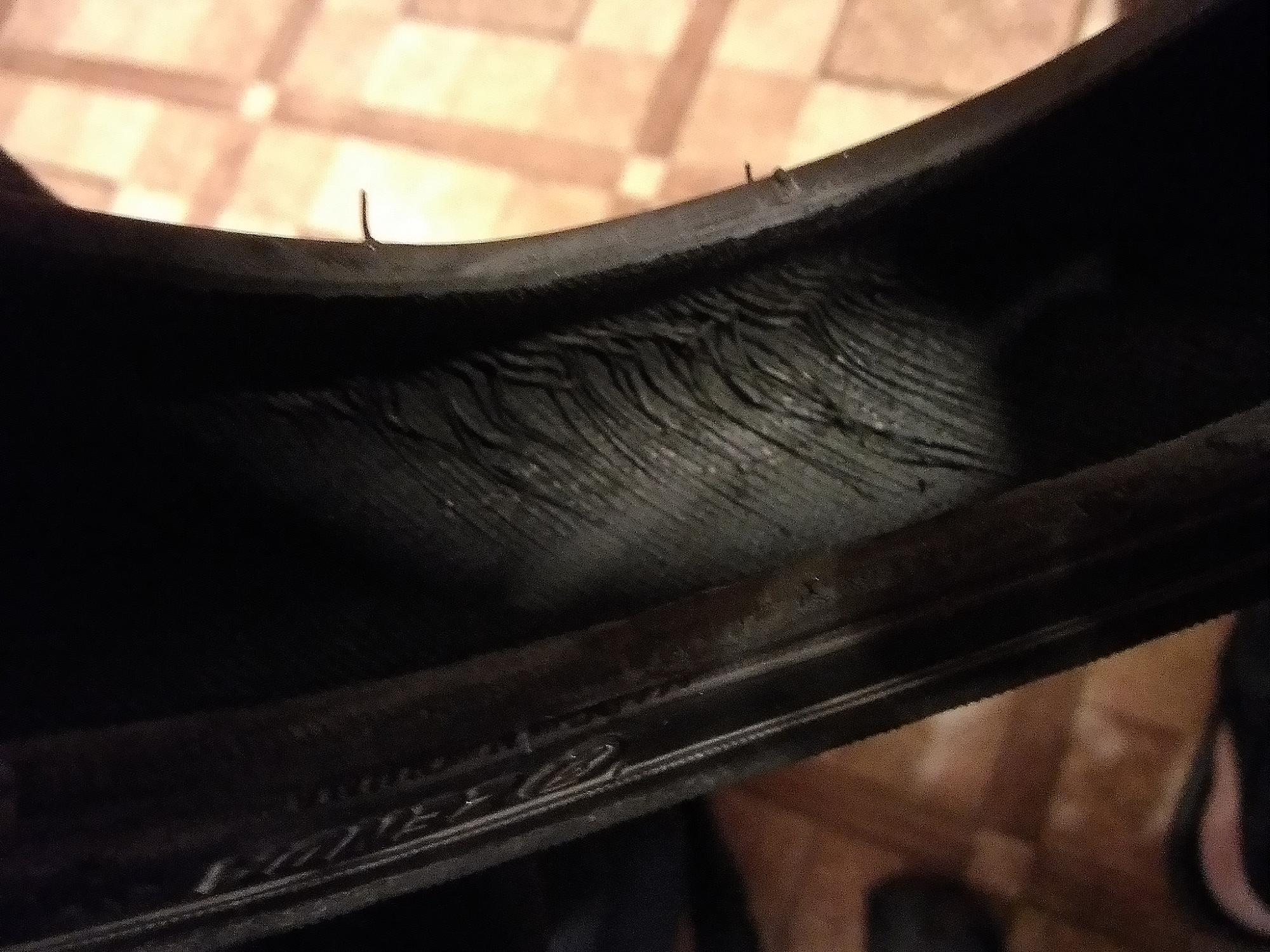

Александр61
[user]Басарга[/user],  Значит, что лучше все таки купить нормальные пневматические? Но как выбрать? У меня на двух отслоился корд изнутри.

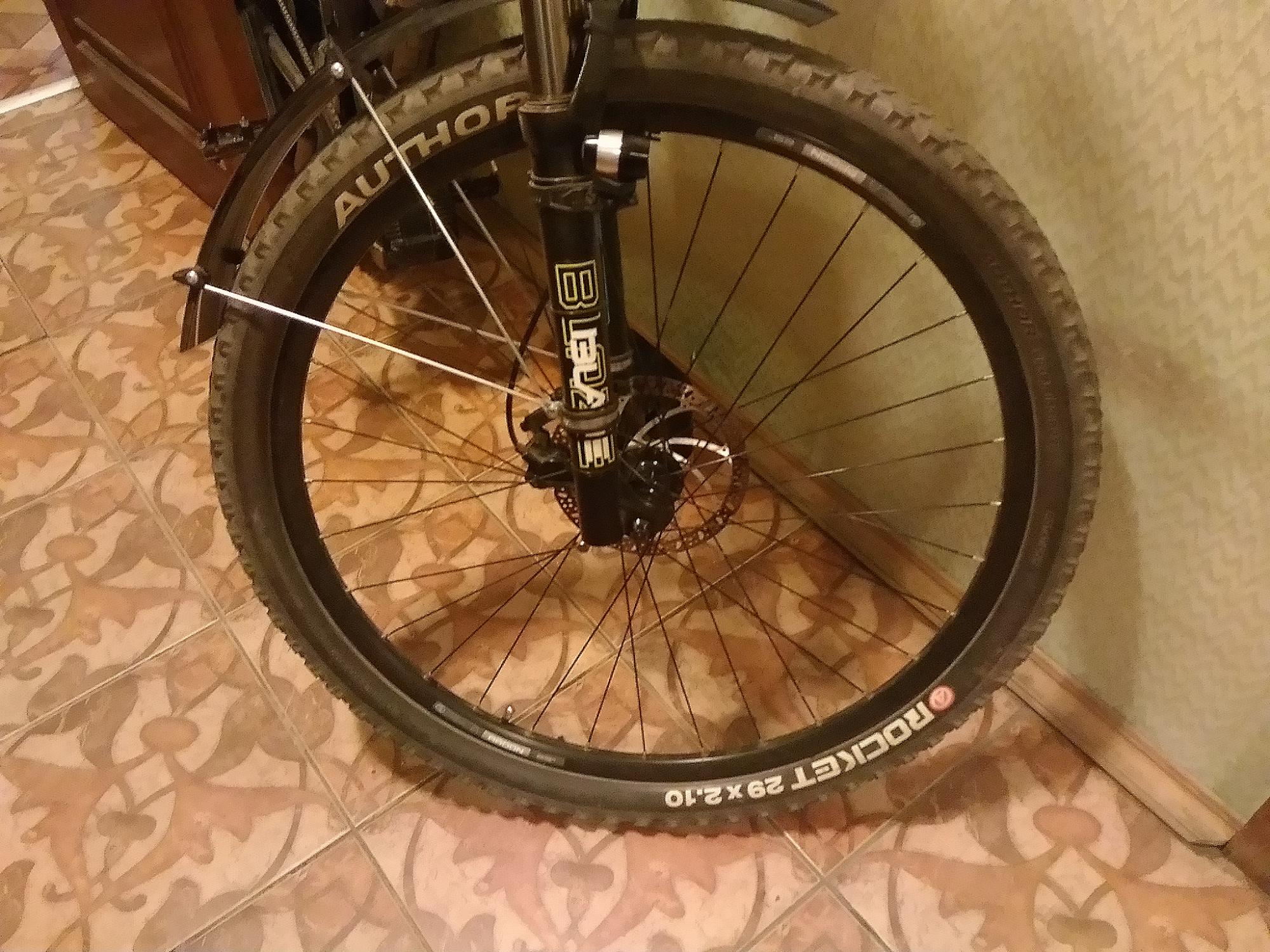

Александр61
Цитата: Басарга от 02 Авг. 2018 в 17:43Велошины не предназначены для скорости больше 25км/ч.
На шинах Author я отъездил уже больше 2.5 тыс км со скоростями 40-50км/ч, максимум 60км/ч, и далеко не только по асфальту, но и по грунтовкам с торчащими камнями, и ничего подобного с ними не стало.

Vinden
Судя по всему, вы разрушаете покрышку камнями или углами плитки. У меня есть такой маршрут, тоже шины улетали в мусор, пока не купил раптор с "литыми" шинами. В пневмо камень нажимает на покрышку и давит ее о диск, камера рвется, в шине выдавливаются куски. Никакие "волшебные" надувные шины и колхозинг с прокладками не помогут.

Басарга
[user]Александр61[/user], у тебя же корд, протирает камеру, а не дырка от шурупа. Если мне не изменяет память, то герметик больше 3мм не заклеивает.
