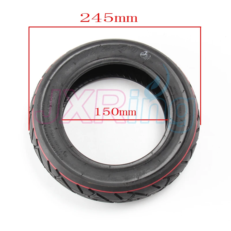

Gradient
Нашел свои нынешние покрышки у китайцев.
Они так и пишут: 77kg max.
А вот такие твердотельные,  вроде вполне прилично по параметрам.
Кто что скажет, какие с ними могут быть проблемы?
MoRoman
они могут банально не встать.. я вам выше говорил про геометрические размеры...
вот размеры этой твердотельной
Ваш диск какого диаметра?
10" - это около 254мм, т.е. это внешний диаметр, а внутренний у вас какой?
Добавлено 18 Сен. 2017 в 15:22
хотя вот же по вашей ссылке
уже видим несоответствие...

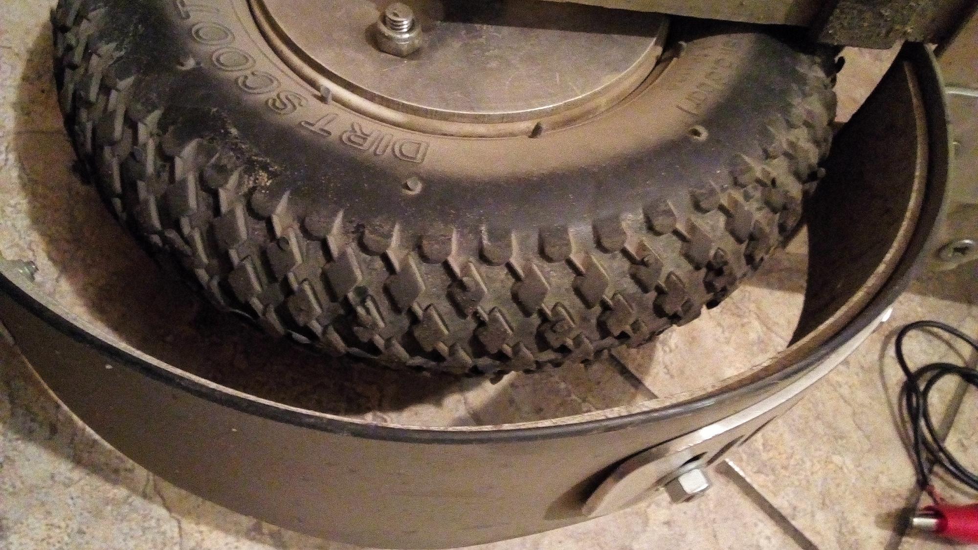

Вылезла шишка на заднем колесе (200х50), пришлось срочно ехать в Сокольники. В наличии были только гладкие слабые (2,5 Атм) по 900р комплект с камерой или мощные зубастые на 5,8 Атм аж по 1800р.  Решил не экономить на таком важном деле. В итоге сейчас зубастое стоит, резина толстая и жесткая. Гудит как трактор. Но это ладно, волнует другое - заметно вырос расход энергии,  всегда смотрю по остаточному напряжению батареи мультиметром.  процентов на 25 вырос расход. И самокат явно "тупит". , нет той резвости. Вот и вопрос - неужели протектор может так влиять, или просто совпало, а проблема в электрической части?
На холостом потребление такое же, около 1А,  звук МК не менялся, ничего не греется.  :bw:
Explore Brabus HD 8"
Full custom offroad 14,5"
electro05
Конечно влияет. И накат должен уменьшиться, не заметили? Я когда эксперементировал с бронированием шоссейных покрышек получал эти отрицательные эффекты, а тут такой протектор.
