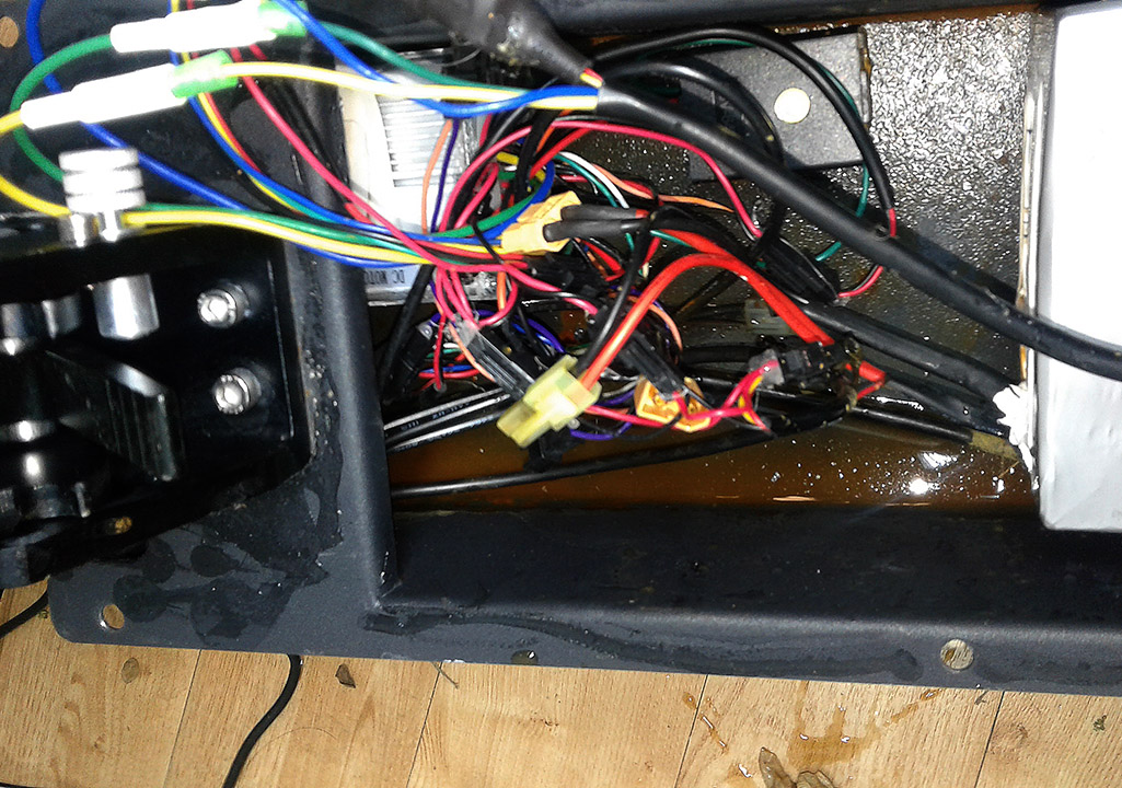

В общем, через пару недель опробования новых камер, сообщаю результаты.
Воспользовался толковыми советами с форума:
1. Залил во внутрь в оба колеса и размазал по поверхностям между покрышкой и диском спиртовой раствор канифоли.
2. Качаю и поддерживаю давление 4кг/см.
Пока колеса держатся.
Теперь другая напасть - влага.
Глубокой ночью под окном, кто-то садистски долго и упорно пилил металлическую трубу болгакой. Сквозь сон я ещё подумал - ну что за кретины! И почему бы не по пилить днём, когда нормальные люди на работе.
Но всё было гораздо сложнее... через пол часа стали барабанить в дверь разъярённые соседи. Я подскочил глянул что происходит и охерел: "труба и болгарка" - это ацки вопил гудок скутера. Причем вопил громко, вдобавок горели фары, горели поворотники, стопы и прочая бортовая китайская цветомузыка! Соседи тоже вопили что я офигел, не даю всему дому уже 2 часа спать, а им завтра на работу!
Заткнуть обезумевший самокат с помощью пульта не удалось. Какие кабели выдергивать я не знал, и где у него кнопка стоп или главный рубильник тоже было неизвестно.
Пока соседи в своих загажниках искали хитрые нестандартные ключи и отвертки (ведь стандартные не подошли), чтоб разобрать это чудо дебильной корейско/китайской мысли, прошло еще минут 20. Народа в трусах и майках собралось ещё больше, узнать что происходит и надо ли вызвать полицию.
Разобрав - ужаснулся! В батарейном отсеке стояла ржавая лужа воды! Никаких прокладок или герметика под крышкой и на вводах кабелей не было. В воде плавала батарея, уже на пару см погрузился контроллер. Скомканные в клубок провода и разъёмы на заводе придавили кусками пластиковой упаковки к днищу и этот клубок частично скрылся под поверхностью воды. Некоторые разъемы уже "отгорели" от коррозии. Быстро нашел основной силовой коннектор батареи и выдернул - ночное светозвуковое шоу сразу закончилось....  Дешево отделался, могло быть с пожаром или взрывом батареи в квартире. Вот вам и "наше высокое качество продукции".

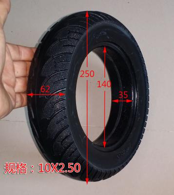

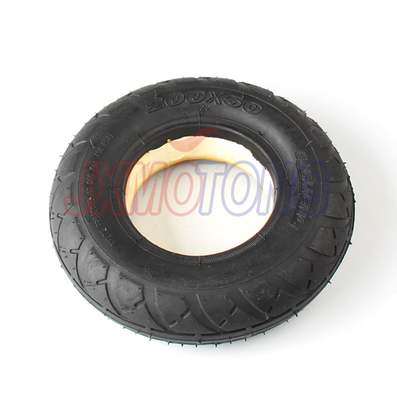

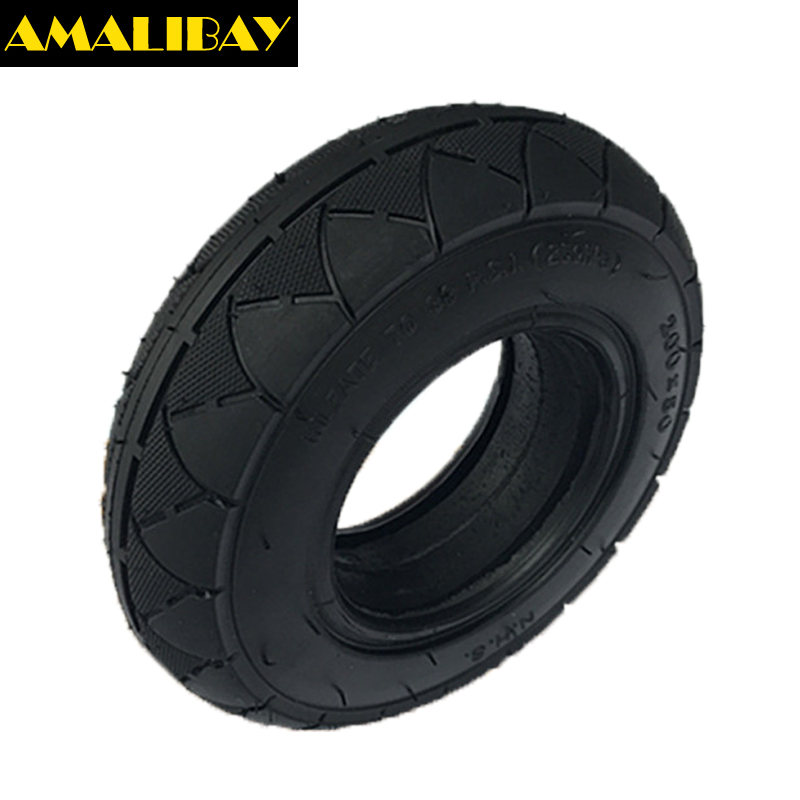

Спереди стоит колесо с камерной покрышкой, думаю заменить на цельную во избежание прокола, кто знает, что лучше твердые или пенонаполненные шины для электрических скутеров?
https://ru.aliexpress.com/item/Scooter-Tire-Vacuum-Solid-Tyre-200X50-Inner-Diameter-86MM-for-8-inch-Electric-Skateboard-Avoid-Pneumatic/32809410765.html?scm=1007.13446.47368.0&pvid=e096191d-fdac-47ea-b9ef-e5058636d679&tpp=1
https://ru.aliexpress.com/item/200-x-50-8-x2-tyre-Foam-Filled-Scooter-Tire-for-electric-scooters/32821593071.html?spm=a2g0s.8937460.0.0.limjHw

Собираюсь просверлить в днище дренажное отверстие, можно с резьбой и винтом, и проклеить крышку дверным уплотнителем, прямо завтра.

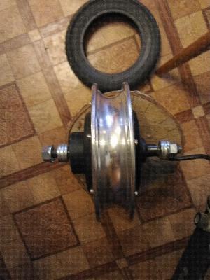

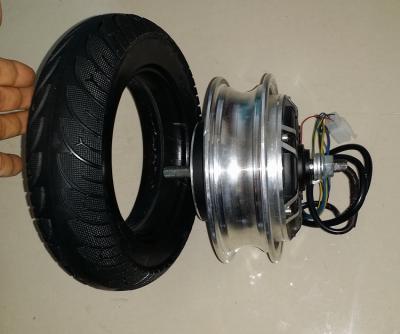

Моторное заднее колесо должно вращаться от руки также легко как переднее, или с некоторым сопротивлением? В моем случае оно вращается с меньшей, чем переднее инерцией, как бы "cтупенчато", так и должно быть?
IvanM
[user]Александр61[/user], да, если мотор-колесо без встроенного редуктора, то ступенчато и с некоторым сопротивлением. Редукторное (обычно с freewheel- ом) ведет себя так же, только при вращении назад.

Кто нибудь имеет опыт по эксплуатации цельнорезиновых шин? Как они ведут себя на ходу? Чем хуже или лучше пневматических? И наконец как одеть такую шину на неразборный обод?
Vinden
Кто ж знает, как ваши покрышки ведут себя на ходу. Проедете - нам расскажете :)
Но цельные конечно лучше пневмы по простому параметру - они не прокалываются.
Надевается либо с помощью рук Шварценегера, либо после "отмокания" в кипятке (резина станет мягкой).
Александр61
#52
[user]Vinden[/user], Мои покрышки часто прокалываются и внутри отслаивается корд, поэтому я и задумался над цельным вариантом, но насколько они жестче и как растяжимы при бортировании мне неведомо. Может спереди оставить пневмо для мягкости, прокалывается всегда задняя.
Vinden
Если по размеру подходит, то кипятить покрышку и натягивать. Пельмени в этой воде не варите.  :-D
Будут жестче, но все это не критично - зато вздохнете спокойно.
