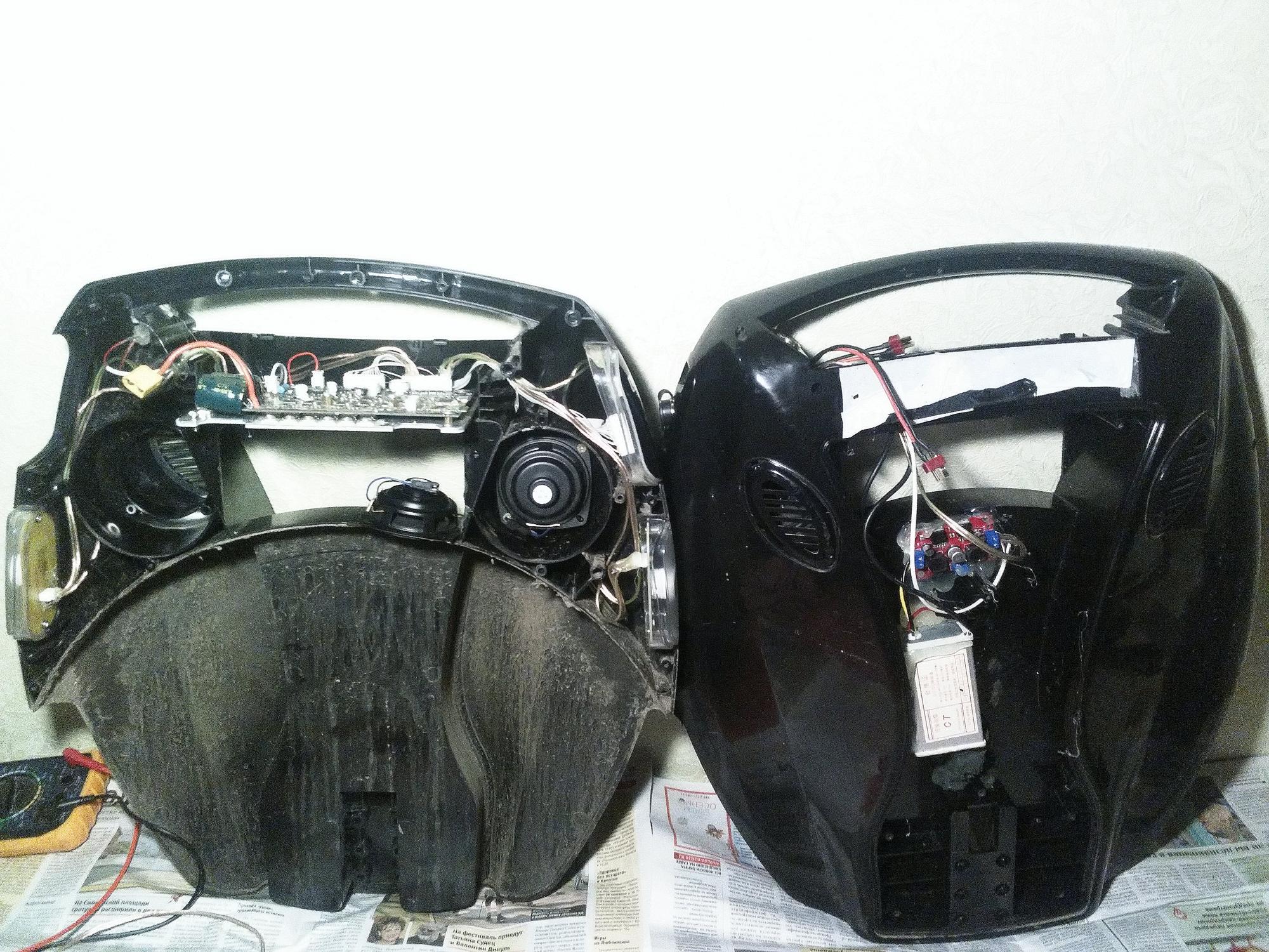

Коллеги, посоветуйте как быть.
Имеется примерно такая батарея:
Она стоит в моноколесе, в отсеке между контроллером и колесными отсеком (где лежит динамик) По бокам -- полости динамиков, снизу колесо, с торцов -- толстые резиновые накладки.
Батарея входит в отсек внатяг. Снизу я спрямил радиус колесного отсека монтажной пеной, с торцов батарея, как было сказано выше, прикрыта резиновыми накладками. Больше никакого утепления нет.
С али приехали два 5В греющих элемента. Где их лучше расположить?
По бокам с заходом вниз эффективность будет не очень, а торцы батареи у меня защищены слюдой, которая имеет не лучшую теплопроводность.

Я в этом не эксперт, но разве не лучше расположить снизу, чтобы физика нам помогала?
Да и разве моноколесу нужен подогрев, его же вроде не оставляют на улице на долго?
volk0001
[user]ace8927[/user], снизу колесная арка с налипшим снегом. Пробег зимой снижается раза в два.
Garpun
[user]ace8927[/user], вопрос не в том где приобрести.  А втом из чегоэто сделано.
Если зто лакоткань прошитая нихромом, то такое не надо.
