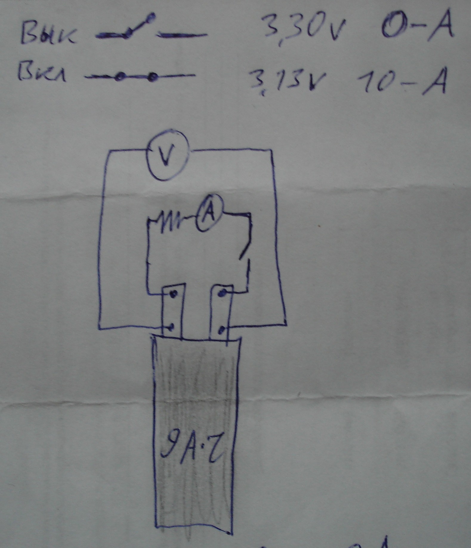

Столкнулся с такой проблемой- купил 9АЧ призматик  (новый), подключил нагрузку 10А и напряжения просело с 3.30 до 3.13в На сайте где покупал, было на писано, что внутреннее сопротивление:≤0.5 mΩ, это же ненормально, чтобы так сильно упало . Интересно у кого насколько проседает напряжения. Измерял как на фото
замеряли именно так как на схеме , двумя тестерами одновременно?
если тестеры не врут, то вн. сопр. ваших призм 17 мОм.
Это очень много.
ser_mih
андрей.п меряет сопротивление по постоянному току, возможно, не соблюдая методику измерения указанную, например в ГОСТе.
Точность приборов тоже под вопросом.
Продавец меряет по переменному току, которое ниже получается, чем измеренное по постоянному току.
Неизвестны температуры в обоих случаях, тоже очень сильно влияет.
Вывод: найти такой же или аналогичный прибор и померять по переменке, или измерить модельной зарядкой по постоянке.
Ручной метод измерения плюс нюансы методологии дают большую погрешность.

андрей.п
Цитата: алабам от 27 Авг. 2017 в 21:30
Это очень много.
Тестеры не врут. Я так понимаю они где то долго лежали . И ещо одно, один пакет был с напряжениям 3.45в  мой опыт говорит , что его перезарядили, если бы зарядили до 3.65в то за несколько часов напряжения упало бы до 3.3в, а если бы зарядили до 4в то оно падает очень долго, несколько дней, а посылка шла два дня.

алабам
хорошо что купили только один призматик , я так понимаю - для пробы и тестов.
Я то же обычно так покупаю.
Обычно разница в импедансе ( вн. сопр. на переменке 1 кГц ) и резистенсе ( вн. сопр. на постоянке ) в два раза, но никак ни  в 30 раз.
Snaiper
Еще сопротивление меняется от тока и степени заряда и целой кучи факторов...В целом нормальное падение у автора.
dimademch2012
ЦитироватьЯ так понимаю они где то долго лежали . И ещо одно, один пакет был с напряжениям 3.45в  мой опыт говорит , что его перезарядили, если бы зарядили до 3.65в то за несколько часов напряжения упало бы до 3.3в, а если бы зарядили до 4в то оно падает очень долго, несколько дней, а посылка шла два дня.
у меня после зарядки даже до 3.6 опускается до 3.41-3.43 и держится очень долго(в статике).  Если я вижу на вольтметре без нагрузки 3.3 -  значит скоро надо заряжать  :pardon:
так что перезаряд - не факт
