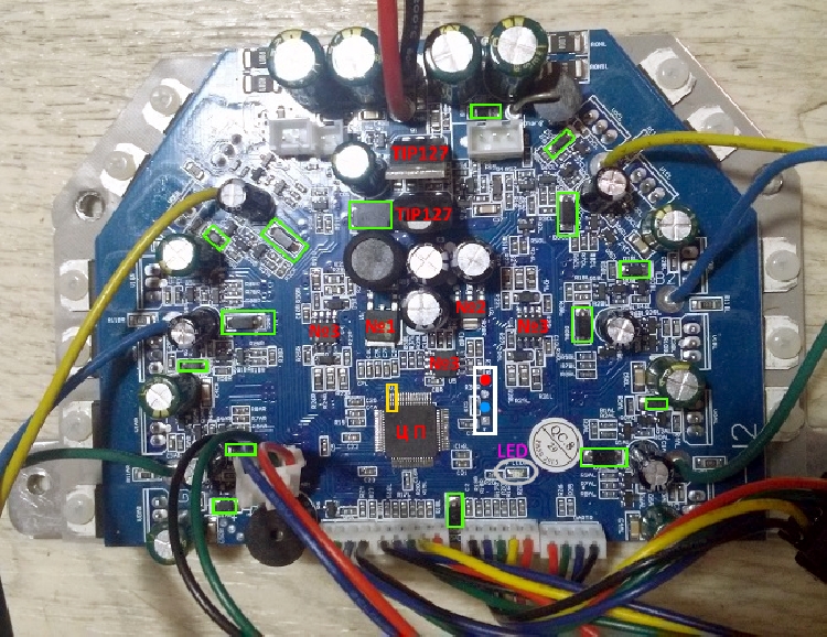

Решил из личного опыта написать на примере своего первенца. :-D
WARNING: Данное пособие ИСКЛЮЧИТЕЛЬНО ИЗ ЛИЧНОГО ОПЫТА. Если вы не уверены в своих силах то обратитесь к спецам, адреса спецов по городам будут чуть ниже.
CAUTION: После каждого выключения ОБЯЗАТЕЛЬНО отсоедините АКБ и замкните кнопку !!! Иначе в случай замыкания конденцаторов (например паяльником или щупом) сгорит всё к ... матери.
1) Включается на сотую секунды
-- Открываем, нажимаем и тыкаем пальцеметром на стабилизатор №1 Маркировка (78M05 -- корпус TO-252),
--* Если он греется:  Берем мультиметр и ставим на звонок, тыкаем крайние ноги стабилизатора №2 (AMS1117-3.3 -- SOT-223).
Если есть зумер то микропроцессор смело в окно  :sorry: (для особо неверующих :-\ можно снять стабилизатор и прозвонить 2 крайние ноги микрухи). Выделены желтым цветом...
ОБРАТИТЕ ВНИМАНИЕ !!! оригинал ЦП STM32F103RCT6корпус -- lqfp-64 ), его копия что там как правило и стоит GD32F103RCT6 , но найти не просто. Шьется прогером ST-Link (Но об этом потом подробней).
--* Если он не греется: Проверяем кондишены, приход и выход вольт в момент включения на №1. Приход 14,4, выход 5,2в  :-)
2) Включается: не едет выдает ошибку той или иной боковой платы (ошибка 6 или 7). Тест проходит норм.
-- При выключенном девайсе проверяем на боковой плате:  те же самые стабилизаторы №1 и №2
-- Если есть программатор для STM то подключаемся к чипу, и пытаемся его считать. Если не считывается т.е видит его, но пишет прошивка залочена то чип жив.
Если пишет что не могу подключится то чип мертв!
-- Далее если все гуд, то перепаиваем ОП (операционный усилитель) №3. В моем случаи ошибка исчезла, аналог любой что на плате ( LM358 -- SOT8 ).
3) Включается: ошибка 2, не едет, едет рывками, дергается и т.д
-- Тоже самое что во 2-м случаи
-- Проверяем оба TIP-127 -- TO220 ( транзистор Дарлингтона ! ). Не должен звинеть корпус на одну из ног, выпаивать не обязательно. МЕНЯТЬ ТОЛЬКО ПАРОЙ !.  :exactly:
-- Проверяем силовые ключи (на синих платах как правило стоит IRFB3607 80V 75А), у них много аналогов. Но найти сложно из наличия у вас в городе.
Всё что выделено зеленым проверять сразу после устранения красного.
4) Проверка колес на живность.
-- Самая простая и почти на 100% гаранта проверка это:
Проверка зумером т.е все 3 фазы должны звенеть в максимальный 0 по отношению друг к другу.
-- Проверка датчиков хола: ........
5) Проверка ключей:
-- Выпаивать их не нужно, проверяем точно так же как любые диоды.
-- Совсем в идеале купить специальный тестер для проверки, PNP транзисторов.
6, 7 ) Пока что лень писать,скоро допишу.
АНОНС :hello:: Как прошивать, проверка и замена силовых ключей, проверка моноколес.
вы уж извините но это ни как не является пособием по ремонту даже электрического чайника не говоря про гироскутеры
особенно вот это порадовало "
--* Если он не греется: Проверяем кондишены, приход и выход вольт в момент включения на №1. Приход 14,4, выход 5,2в  :-)"
приход это как то хорош а вот выход!?
Это далеко не законченная версия. Хотите дополните. Я как бы не собираюсь всё расписать ОТ и ДО. Ибо иначе меня тут с потрахами некоторые сожрут да и не за чем всё во всех деталях писать. На это есть тюбик и яндекс. Там многие по пол часа мусолят каждый момент.
А на тему 5,2 то согласно личной практике и калиброванному мультиметру на многих стабах погрешность до 0,3в на выходе.
