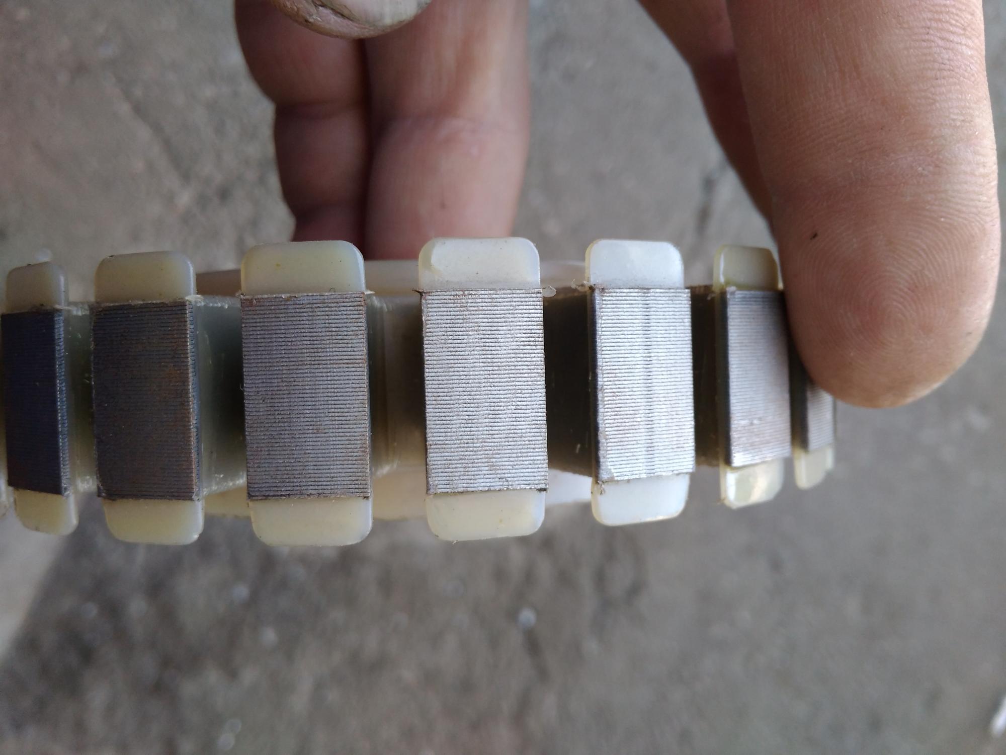

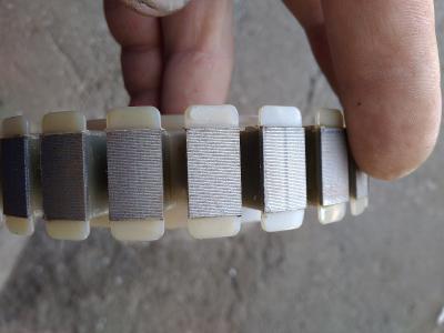

DLG63
[user]hrpankov[/user], каких вкладышей? У меня статорное железо полностью облито пластиком.

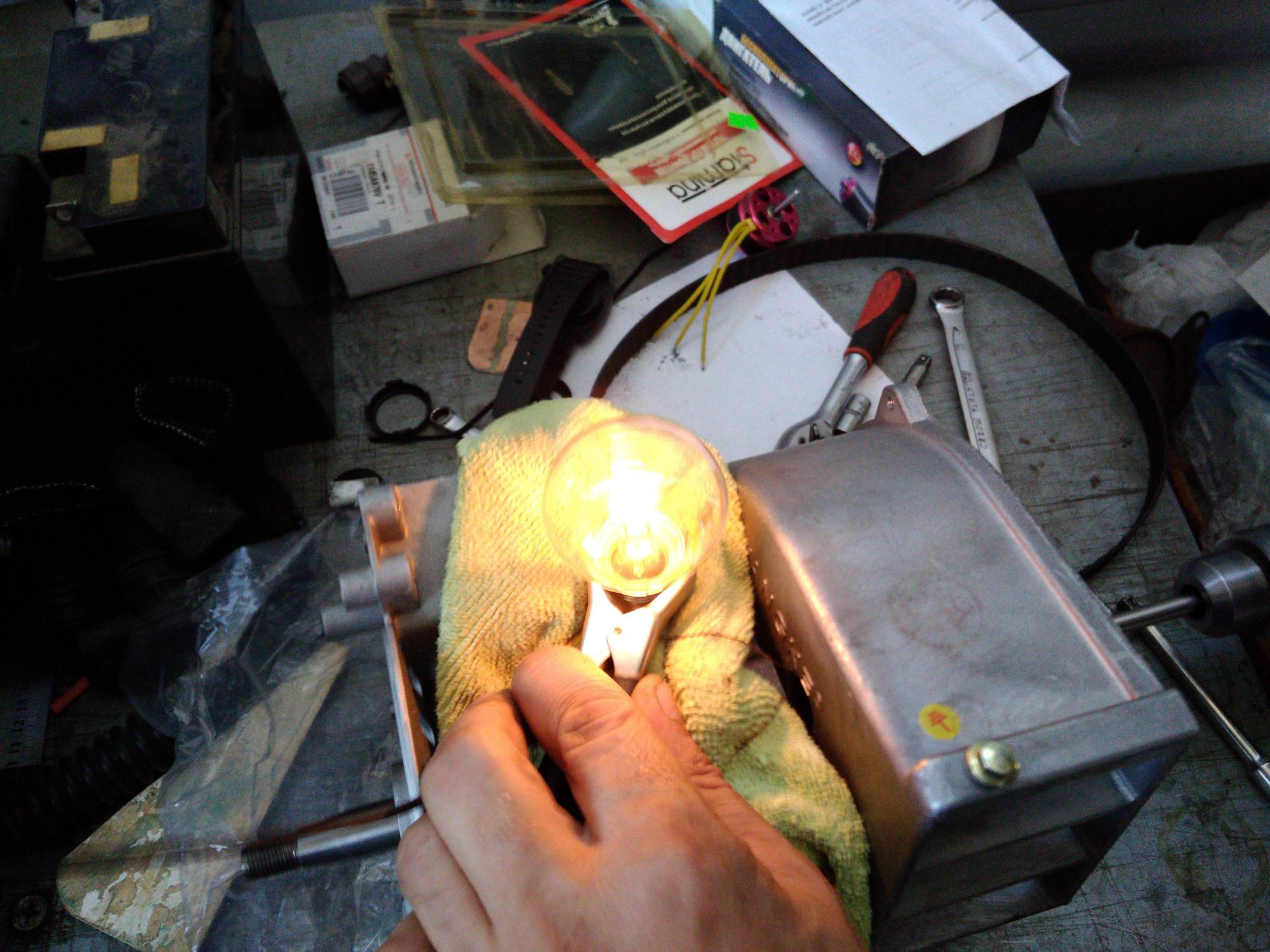

#43
Намотал сегодня на досуге 1 фазу, попавшимся под руку проводом( около 0,3мм), 8 катушек по 10 витков ( по схеме предложенной [user]Alex75[/user]). Покрутил, посмотрел, вот что получилось
320/8*60=2400 об/мин, 40/2400=0,017
200/8*60=1500 об/мин, 25/1500=0.017
14,4*4=57,6В
57,6/2,34=24,7В нужно получить с фазы начиная с 1500 об/ мин, получается угадал сходу.
Поправьте если ошибся где-то.
Подключил 36в 40w лампочку, горит.
посмотрел с лампочкой
На тех же оборотах без лампочки примерно на 1В больше ( забыл сфотографировать).

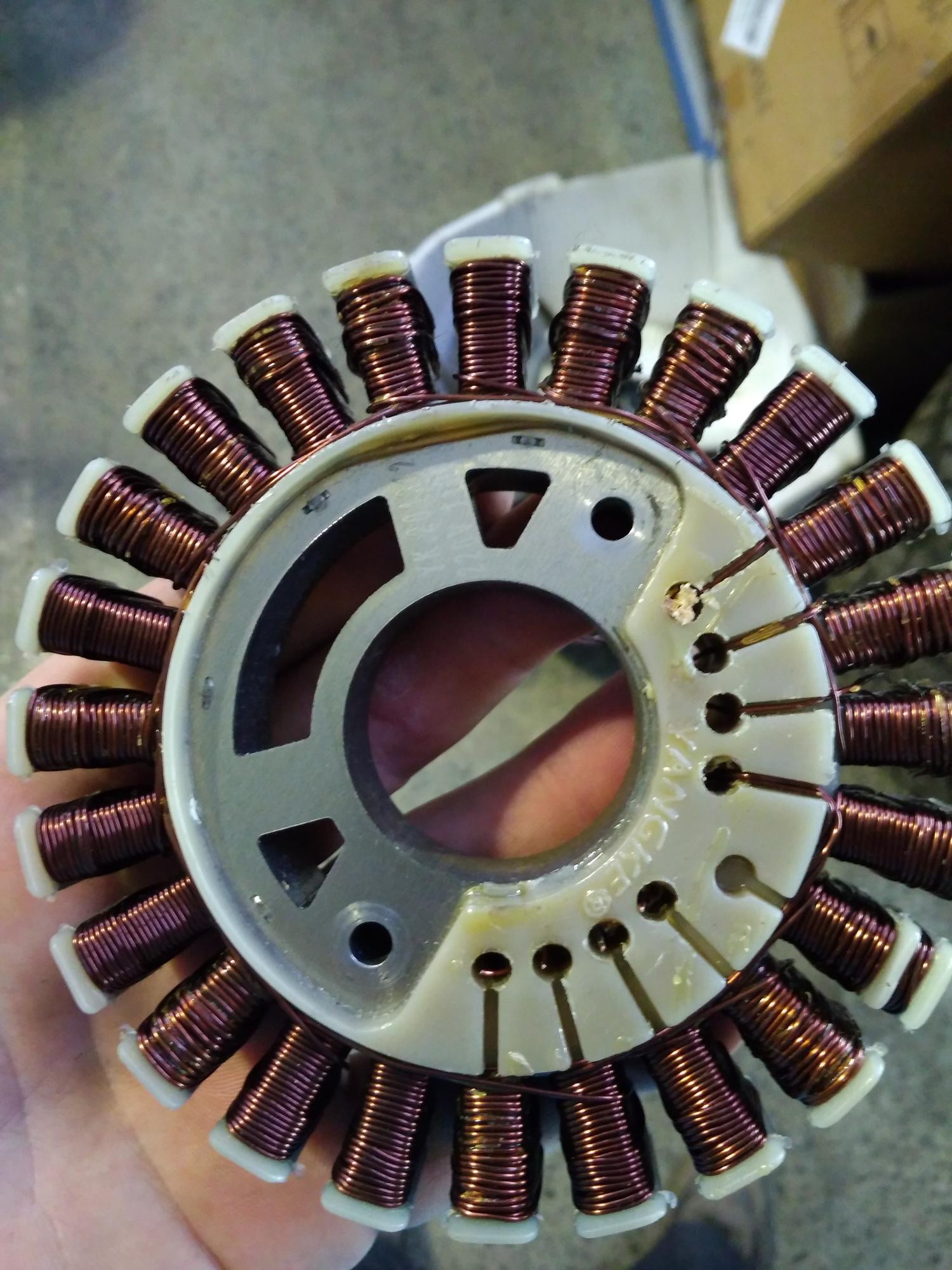

Ну раз никто не поправил, поправлюсь сам. Я ошибочно ориентировался на амплитудное значение. Исправился, намотал экспериментально по 27 витков на зуб проводом около 0.6мм2(разобрал транс из мертвого UPS'а), соединил звездой.
Спаял из подручных диодов мост, покрутил в режиме генератора, померил (напряжение нужное на нужных оборотах), по генераторной функции вроде всё понятно, за исключением одного - как упихать туда сечение под 2мм2(исходя из требуемых долговременных 20А)
Поигрался подачей 12в на концы обмоток в разных вариациях (ток 4.8-4.9А)  - шагает с приличным усилием. Порылся в закромах - нашел besc модельный 3S/30A. Завтра попробую им покрутить блок с коленом (без головки и поршневой) и генератором, от 12в аккума. На днях товарищу приедет 48в контроллер имеющий бездатчиковый режим, попробуем и его. Померяю токи, а то пока в голове не укладывается, если привести текущие 5А на 12В  к 48В и 2мм2 получится ток в режиме мотора 120А. Это нормальная ситуация? Хотя в данном применении режим электродвигателя очень кратковременный, может и нормально.
Дайте совет как рациональнее увеличить сечение обмоток.
