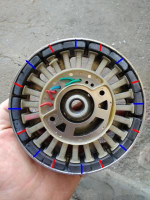

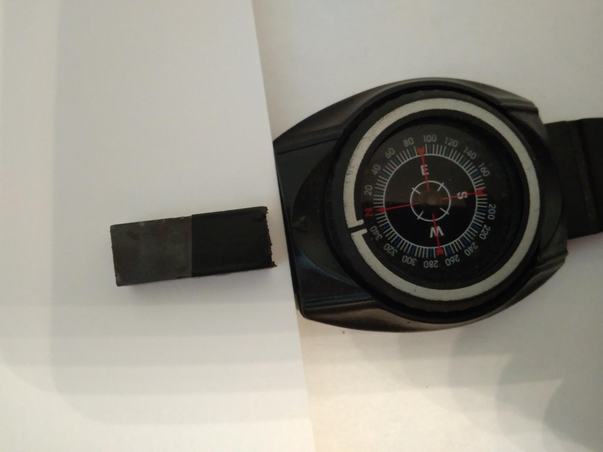

[user]hrpankov[/user], железяки на работе, добрался домой и попытался смоделировать на магнитах от мебельных защёлок. В зависимости от вариантов сложения магнитов в паре получаем или один полюс по центру, или два разноименных по краям. Какой вариант на реальном железе- проверю завтра на работе, но скорее всего 2 разноименных по краям каждой пары. Только так моему неокрепшему уму удается получить 48 шагов за оборот.

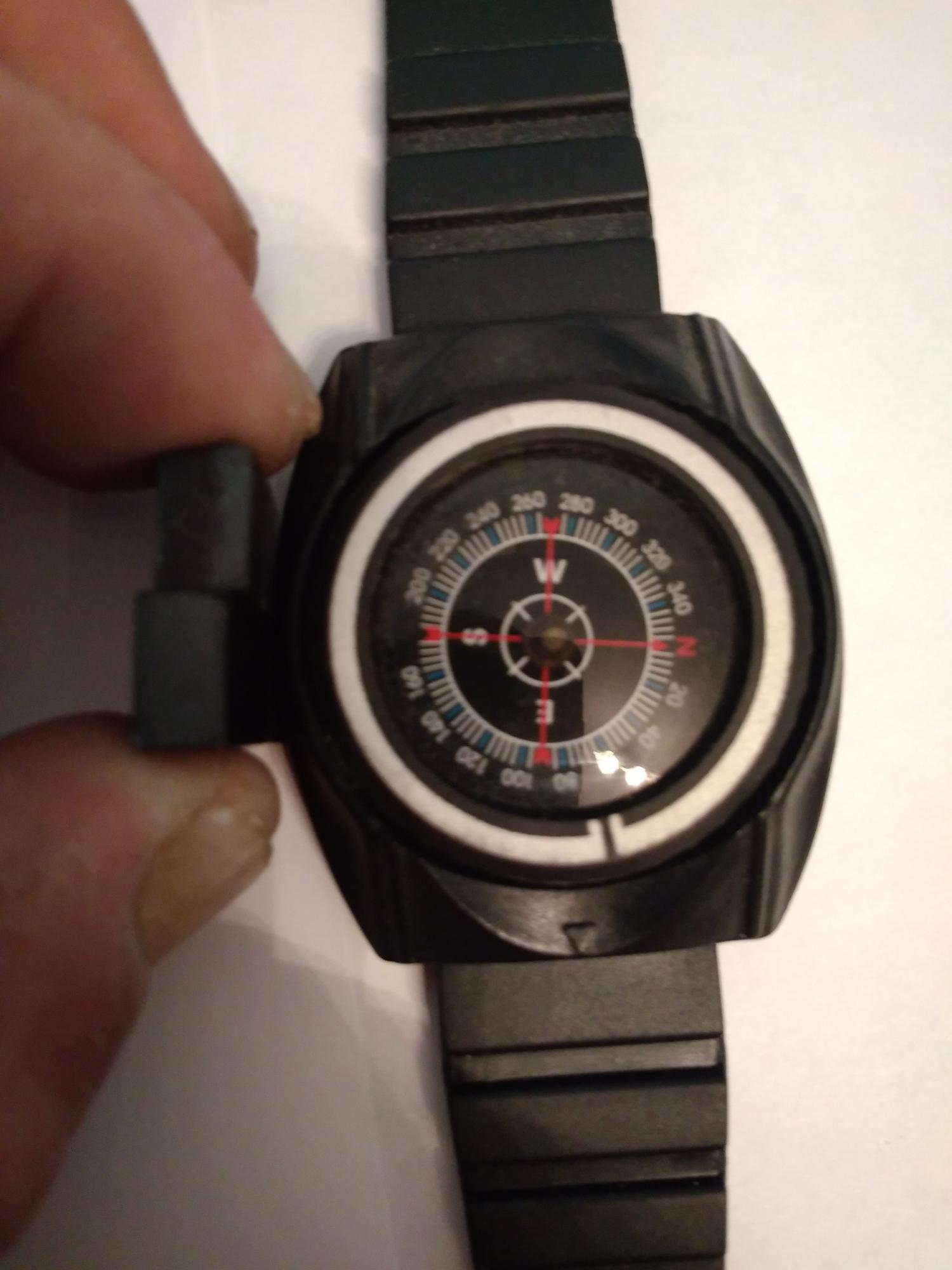

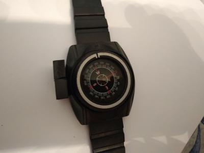

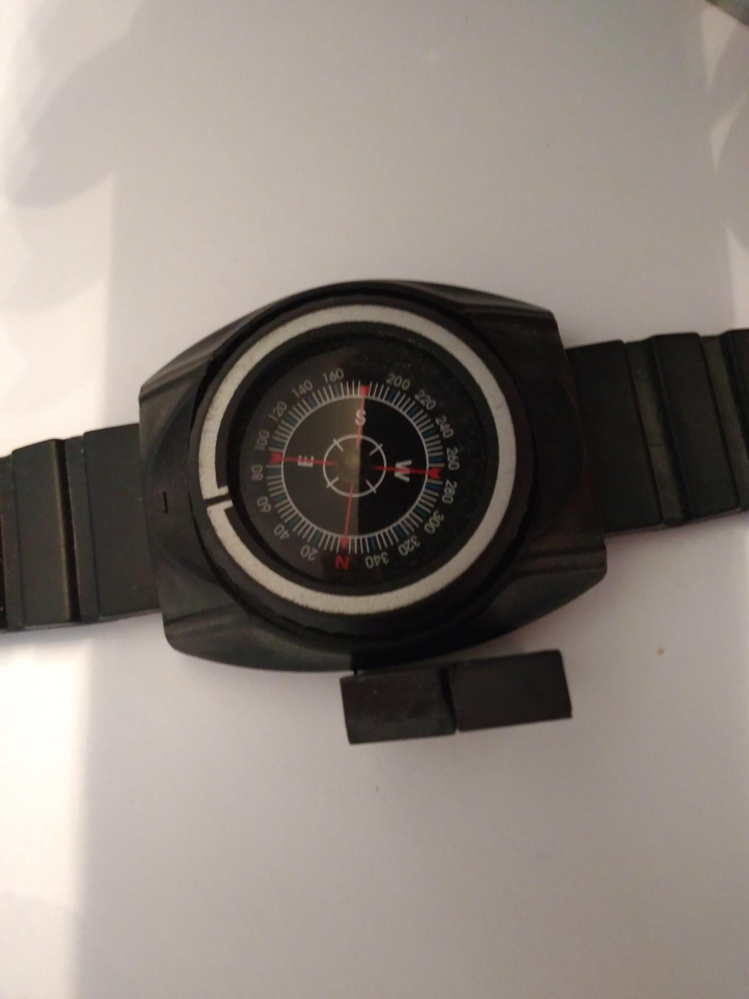

[user]hrpankov[/user], Компас говорит примерно так. Учитывая вчерашнее моделирование с магнитами от мебельных защелок( прямоугольные  плоские магниты) получается, что чем меньше радиус магнита, тем больше полюс смещается от края к центру. Исходя из нубской логики - логично. Уже можно бежать за проволокой?
hrpankov
Я могу и ошибаться,  но Ваш компас глючит.

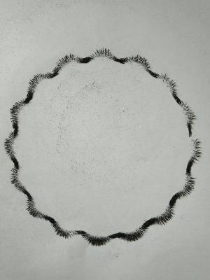

Можете ли найти горсть сухих железних опилок и лист А3 серой обверточной бумаги ?

Опилки должни бить сухие.  Между полюсов получите горб. На полюса получите впадину.
Ну это подтверждено сегодня обычным магнитом. Проводя одним полюсом постоянного магнита вдоль магнитов ротора- получаем пилу внутри каждой пары (слева примагничивается, по мере движения по часовой стрелке  всё больше отталкивается, при переходе на следующую пару опять примагничивается).  Этого достаточно?
hrpankov
Если притягивается где стик  и отталкивается где зазор, что ето значит?
Опилки все покажут.
DLG63
Притягивается где синяя черта на последнем рисунке, а максимально отталкивается где красная черта, при переходе к следующей паре половинок - повторяется. В моем понимании, это значит ровно то что нарисовал (синий - N, красный - S). С учетом того, как выше писал, полюса не по середине, а примерно 1\3 ширины каждой половинки от наружнего края. Опилок насыплю завтра для эксперимента (благо делов на 15 минут)
Alex75
[user]hrpankov[/user], да ну что вы в самом деле! С фотографии в первом посту было понятно, что там 8 полюсов N и 8 полюсов S. Во втором посту писал, что комбинация намотки 24 катушки 16 магнитов.
DLG63
#31
[user]Alex75[/user], исходно на нём было намотано 3 фазы на 7 полюсах каждая (100 витков на каждой катушке), на двух катушках было намотано по 40 витков (предполагаю 12в выход), на оставшейся катушке 60 витков (предполагаю питание логики инвертора). Сам не замерял, всё со слов того человека от которого оно досталось. Поэтому Ваш ответ во втором посте по конфигурации намотки был мне понятен. Но я сам грешен провокационными вопросами ( в сфере которой зарабатываю на жизнь, являясь в ней квалифицированным специалистом), поэтому получив такой вопрос в новой мне теме - начинаю задумываться над тем, что возможно не просто так человек его задал. Но с другой стороны, два эксперимента проведенных лично + первый ответ в теме (который как правило сходу дают люди имеющие представление о предмете разговора) - заставляют задуматься. Тем не менее завтра на работе насыплю опилок и выложу фото (чем чёрт не шутит). Как говорится метод высоконаучного тыка - самый быстронаучный.

[user]hrpankov[/user],  вот что говорят опилки, что на мой взгляд подтверждает ответ [user]Alex75[/user] во втором посте. Переходим к проволоке? Я понял почему возникло недопонимание Вашего ответа. Стик = стык? ( я просто машинально, в силу профессиональной привычки, расценил это как stick. И думал, что Вы имеете ввиду метку краской на магните, а речь похоже шла о стыке двух половинок магнитов)
hrpankov
Как говорите в Ваши края - блин!!  Полюса чередуются.  Но  башкой не обьясню себе откуда 48 устойчивих позиций???  И магнити своеобразно помечени серой краской - почему?  Что-то не вяжется, нужна помощ публики....  На роторе должно бить  полюс на стике и полюс на зазоре.  Если магнити наклеени встречно, то все сходится...
Могу ли попросить Вас сделать еще один експеремент с опилками? Но в етот раз  бумагу сверните цилиндриком...  Случаем домой опилок нет?..:) :)
DLG63
#35
