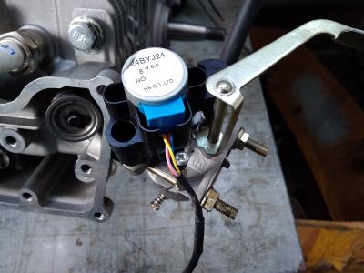

Я Вас прекрасно понял, и что это временная мера тоже понял. Вы реально предложили быстрый и красивый вариант, который можно реализовать на коленке за полчаса, что я и оценил. По поводу тестера - ничего колену не будет, я же не собираюсь его часами гонять. Завести его не велика проблема. Исходно на дроссельной заслонки его карба стоит ШД

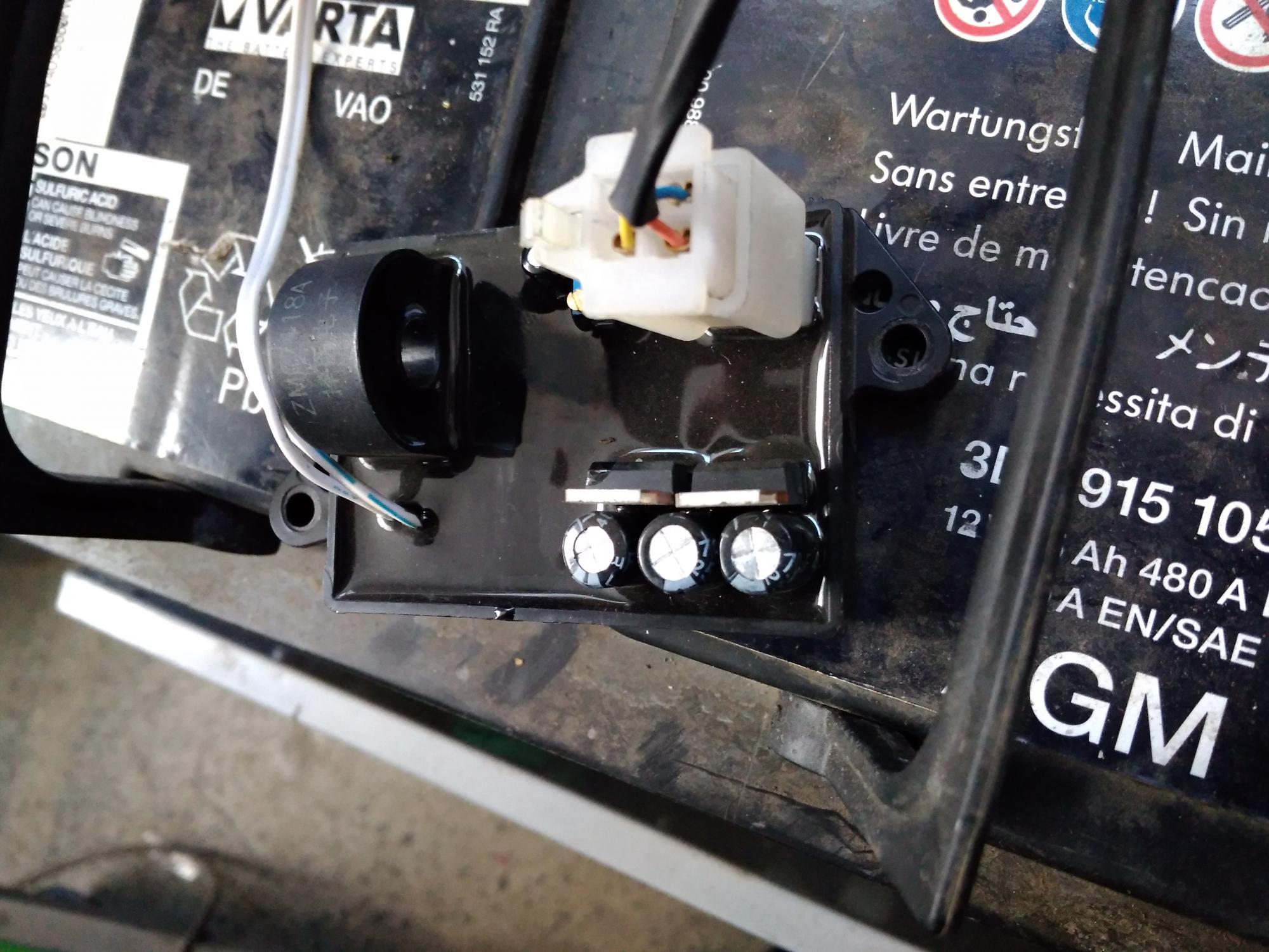

Управляет им вот такой блочек
Сейчас пытаюсь понять как его заставить следить за напряжением, а не за током как в исходном изделии. Как один из вариантов слежение за током в одной из фаз генератора. Уж очень велико желание избавиться от вторичного источника питания, а напряжение держать за счёт контура регулировки оборотов. Понимаю прекрасно, что инерционность данного решения гораздо больше нежели у вторичного источника питания, но думаю будет достаточно. Как научу, так и будем заводить. Поигрался с приводом дросселя и понял, что он работает не так как надо. Он всегда стоит на полном газу, а при сбросе нагрузки прикрывает дроссель, что бы не было заброса напряжения вверх, короче не то пальто. Строить с нуля всю систему управления - не вариант. Проще купить. Помониторил предложения и оплатил эти лоты

В контроллере по первой ссылке внутри стоит плата управления 2мя ШД, распаян только ШД дроссельной заслонки, надеюсь что второй ШД (подсоса) программно поддерживается и после распайки будет работать. Ждёмс посылку теперь. Пока она едет нужно решить вопрос с диаметром провода обмотки статора и как его уместить в пазы.
