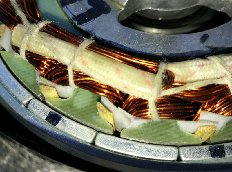

Я бы из всех перечисленных MK рекомендовал Bafang
Что-то хофо со всеми их пенками и бамбуковыми вставками доверия не вызывает:

Если не боитесь небольших трудностей, то напрашивается для таких условий полный привод с двумя моторами ку100.

[user]Physicist[/user], трещотки с 11Т дохнут быстро. Именно при круглогодичной эксплуатации.
Дольше всех держится Шимано, но цена негуманная, и она...тоже дохнет через 2-4 сезона.
Берите кассетный Бафанг. Езжу 4ый год, в т.ч. зимой,  все в порядке, кассетный барабан легко разбирается для ТО, при необходимости. :exactly:
Батарея - только кобальт, ЛЖФ таскать замучайтесь. :neg:

[user]Slider[/user],  я так тоже думал, пока не разобрал орех, до винтика.  B-)
Разобралось легко, в отличии напр. от бюджетной втулки заднего колеса (noname)/
Вот та, действительно, оказалось неразборной.
В результате,  пришлось менять колесо целиком, из-за периодического проскальзывания кассетного узла под нагрузкой.   :ireful:
